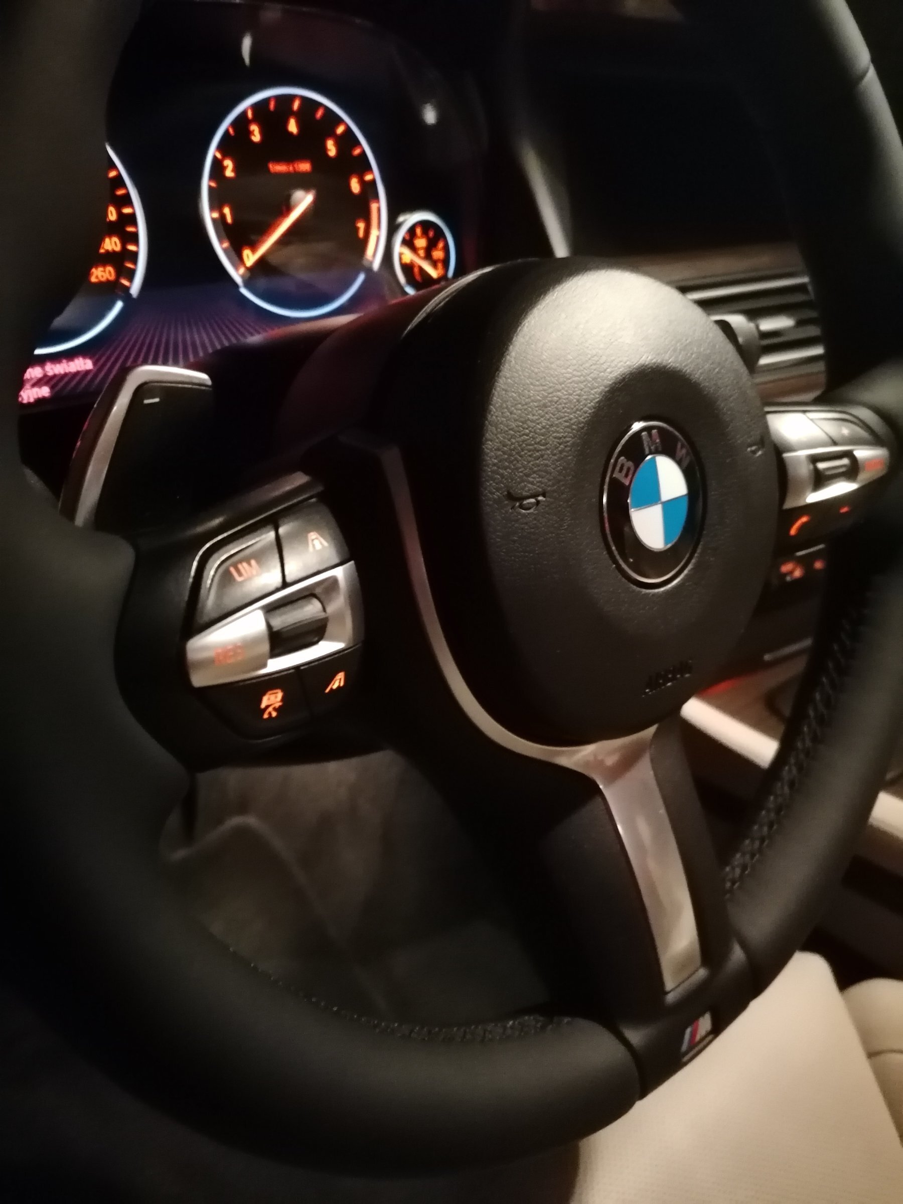

Właśnie zmieniłem, wygląda super, fajnie się ją trzyma, taka grubaśna ... wszystko działa - grzanie, wibracje, ACC - manetki biegów do kodowania ponieważ ich nie było. Ciężko stwierdzić czy to ori ... jakość jest bardzo dobra. Poduszka moim zdaniem oryginalna. Sama wymiana ... bardzo prosta.

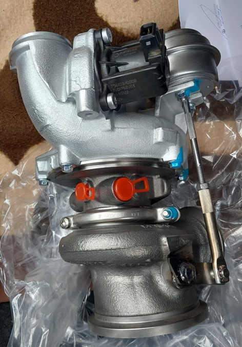

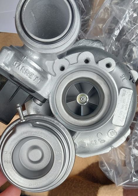

Opisano uszkodzone turbo. Uszczelniacze zaworowe to duży dym pojawiający się tuż po odpaleniu silnika. Brak kompresji, uwalone tłoki i cylindry to dymi ciągle zwłaszcza przy przyspieszaniu. Większe dymienie na zimnym silniku. Pojeżdziłem trochę różnymi Beemkami i te nowe powiedzmy od ok 2010 roku biorą olej. Przykładowo w X1 2011 2.8i stan idealny silnika na 1000km po trasie i ciężkim bucie 1 litr oleju. Teraz w f01 4.4 jest zuzycie ... ale oleju poszło po naprawie na 1400km bez buta ok 0,5l. To tak naprawdę 2 silniki 2.0 więc wcale nie tak dużo w porównaniu do tego 2.8i. Mam tez e31 4.0 M60B40. czy but czy nie co 10tyś wymieniam olej i nie ubywa nic ... zero ... 0 ... ile wlałem tyle wylewam. Nie wiem co o tym myśleć. Zostawiam to ... nie będę wnikał.

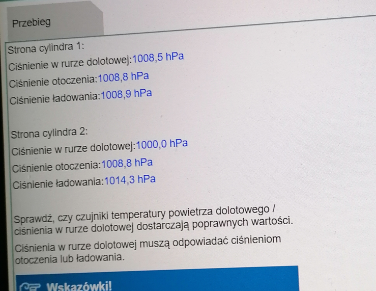

F01 F02 750i xdrive N63 błąd 118101 - ROZWIĄZANIE
Cześć. Pojawił mi się błąd silnika 118101. Opisany jest w ISTA jako uboga mieszanka banku 2. Silnik dalej pracuje idealnie, żadnych zmian w mocy, równości pracy, itp. Wypadł kilka dni temu, chwilę po wymianie świec na nowe i wymianie kół z 19 na 20cali.. Pracuję nad nim, i co zauważyłem to: - wypada tylko na niskich obrotach, wg ISTA na dłuższym postoju prawdopodobnie go wywala - światła, postój, korek, - zauważyłem że jest różnica na tym banku 2 na czujnikach ciśnienia doładowania i dolotu, spora, na pracującym silniku - na postoju ta róznica też jest spora, na banku 1 takiej nie ma - po diagnostyce, regulacji wtrysków, sprawdzeniu przepływki i nawet kalibracji tych czujników dalej pokazują różnicę. Dziwne jest to bo większość mówi tak - łapie fałszywe powietrze, nieszczelność. Rozumiem te sugestie i to sprawdzę, ale dlaczego na postoju jest taka różnica na tych czujnikach. Powinno być równo w stosunku do ciś atmosferycznego. ISTA podpowiada wymianę czujników doładowania banku 2 - na kolektorze ssącym zwłaszcza. Błąd 118101 silnika. Jakieś sugestie? Jak wymienić ten na kolektorze ssącym to nie wiem. Ktoś robił? Pozdr. Krzysiek Widoczny jest stan czujników na zgaszonym silniku po pomiarze ISTA.

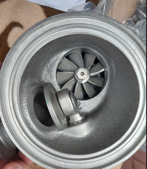

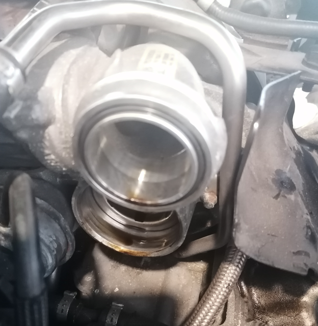

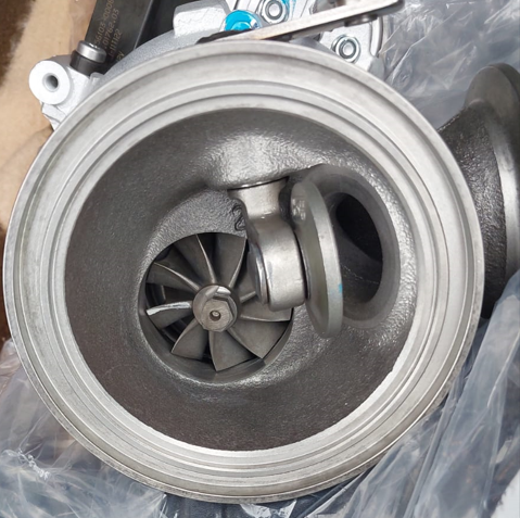

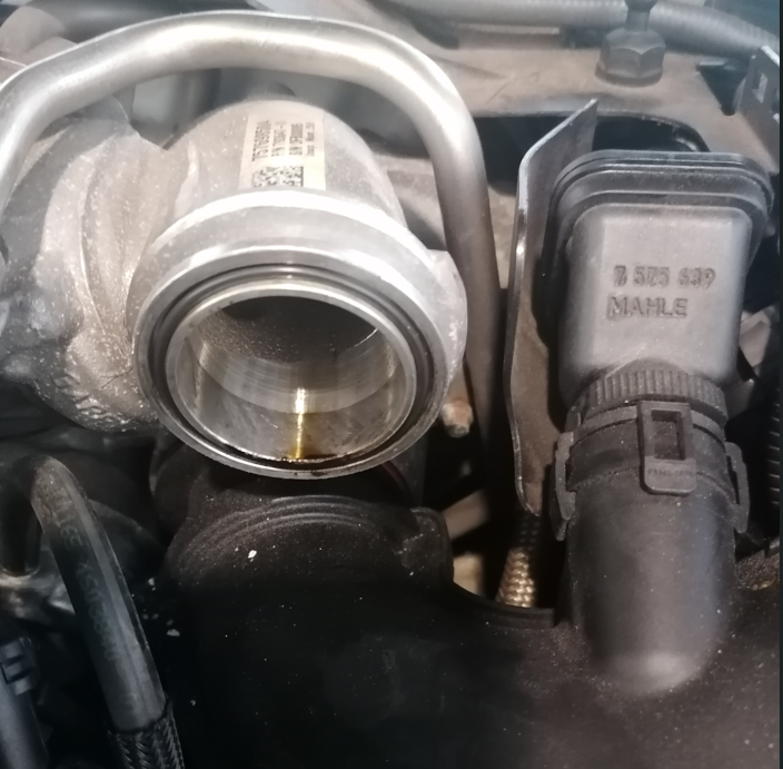

F01 f02 750i xdrive N63 dymienie na postoju po rozgrzaniu silnika - ROZWIĄZANIE.

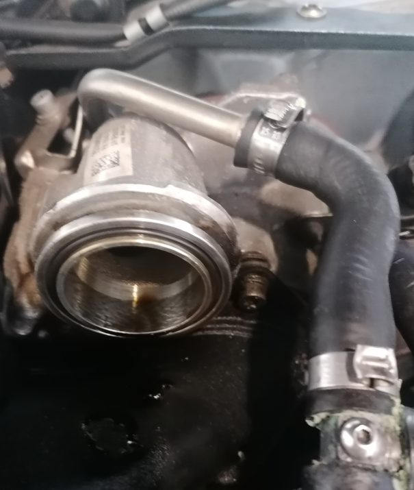

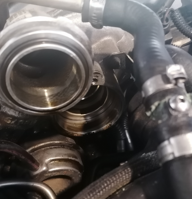

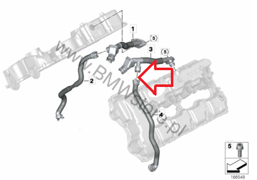

Cześć. Z pełną świadomością zakupiłem niedawno to auto. O usterce nie wiedziałem ... ale co tam ... miałem już jedno z najgorszym silnikiem i jezdziło super, dojechało prawie 200tys km bez problemów. Moje F01 to bardzo zadbany egzemplarz. Przebieg 220tys km, silnik wymieniony przy 90tys km w ASO. Samochód ogólnie w pełni sprawny, silnik pracuje równo, ciągnie jak diabli, przy wymianie oleju żadnych oznak zatarcia, itp. generalnie wszystko ok ... poza jednym. Objawy: - przy rozruchu i na zimnym brak dymu - duże zużycie oleju - nie liczyłem dokładnie ale wydaje mi się że w tej proporcji - ok 0,3 na 200km - po rozgrzaniu silnika tak po ok 10-15min od odpalenia dymienie, pojawia sie na dłuższym postoju lub powolnej jeżdzie w korku - na postoju przy podgazowaniu też jest i to dużo dymu - jadąc normalnie dymienie ustępuje - zatrzymanie na ok 30s na światłach, ruszasz i puszcza bąka - potem jadąc dymu nie wdać po chwili Diagnostyka: - po zdemontowaniu przewodów od turbo dużo oleju po stronie niskiej na obu przewodach - uszkodzone przewody odmy PVC - korek wlewu oleju można ściągnąć bez problemów - wymiana oleju i filtrów - nic nie wskazywało na zatarcie silnika, praca b.dobra, równa, moc jest - wtryski nowe wymienione wcześniej, raczej nie związane z usterką, wykonane przez poprzednika w ASO - brak błędów silnika i napędu na ISTA Przypuszczenia: - do wymiany oringi zaworowe - do sprawdzenia turbiny - do wymiany odmy PVC - do sprawdzenia przepływomierze Przyczyna dymienia: - turbiny do regeneracji, puszczały olej od strony powietrza - przyczyna główna - zawory upustowe turbin do regeneracji - wymieniono też odmy, zawory PVC - popękane Po wymianie zaworów PVC korek jest zasysany przez silnik. Nie wiem czy tak ma być ale tak jest. Wymieniłem przy okazji turbin oczywiście komplet uszczelnień na nowy, pożniej już poszły nowe świece. Auto nie dymi i jeżdzi super. Pojawił się jakiś bład silnika, po przejechaniu sporej ilości km, nie wiem jeszcze o co chodzi bo silnik pracuje idealnie. Musze to sprawdzić ... będzie osbny wątek. Natomiast dymu nie było i nie ma. Często opisane zjawisko dymienia łączone jest z uszczelniaczami zaworów, co oczywiście ma sens, ale wówczas chmura dymu widoczna byłaby zwłaszcza po odpaleniu silnika. W moim przypadku po odpaleniu silnika dymu nie było. Przypadek jest często opisywany na różnych forach, pewnie nie jeden to przechodził ale jakoś nikt nie napisał co było przyczyną. Pozdr. Krzysiek ? Tak to wyglądało przed robotą, sa tez turbiny po regeneracji. Warto było ?
