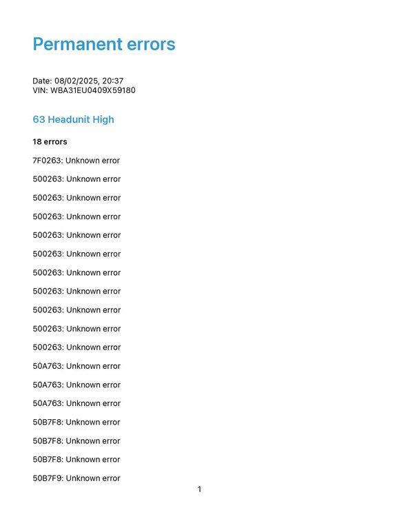

  5. U mnie to nie jest problem z pendrive'em, bo sprawdzałem różne pojemności (16/64/128/256/512)w systemie NTFS (wg instrukcji preferowany) oraz exFact i wszystkie są widoczne w iDrive, ale nie mogą zostać wykorzystane w Drive Recorder, bo aplikacja nie wyświetla drugiego okienka z opcją nagrywania na USB. We wszystkich filmach na youtube w aplikacji Drive Recorder w iDrive 8.5 występują dwa okienka, gdzie drugie w przypadku braku fizycznego podłączenia USB jest niepodświetlone. U mnie ono w ogóle nie występuje. Nie jest to kwestia, która mi spędza sen z powiek, ale ciekawy jestem przyczyny takiego stanu rzeczy. Przy okazji zrobiłem skan Bimmerlink i wyskoczyło mi 18 błędów stałych dotyczących 63 Headunit High. Nie mam pojęcia, czy może mieć to związek z powyższym. Do diagnozy przez ASO.

  7. Ostatni mój update w temacie. Aktualizacja oprogramowania nie pomogła. Może serwis na coś wpadnie…
  8. Sprawdziłem 128 GB. Nie działa. Mam dostępną aktualizację oprogramowania do wersji 07/2024.40. Ostatnie co mogę sam zrobić.

  10. Wystarczy poszukać i znaleźć dealera, który zmieni olej w normalnej cenie. Ja w grudniu zapłaciłem 800 zł za wymianę w V8 - olej zgodnie z najnowszą specyfikacją LL19. Jedyny minus to lokalizacja 70km od miejsca zamieszkania, gdzie dealera mam pod nosem (który nota bene wk.. mnie nieziemsko przy wydaniu samochodu na zasadzie masz i sp...- samochód niechlujnie przygotowany do wydania z odpryskiem lakieru, wyrwaną nicią w poszyciu kanapy, brakiem mocowań - śrub w komorze silnik, dlatego szukałem innego serwisu.
  11. Ja testowałem na 32 i 64GB bo takie miałem USB typu A. Na żadnym nie działało. W Polsce nie ma ograniczeń w zakresie możliwości rejestrowania jazdy, ale właśnie skojarzyłem, że dealer przy zamówieniu mojego samochodu zapomniał odhaczyć PL i zostało DE (dostałem samochód pierwotnie z instrukcją w jęz. niemieckim), a tam taki zakaz obowiązuje, więc to może być dobry trop. Nie wiem jak u Was, u mnie podobnie nie działa tempomat w opcji automatycznego dostosowywania prędkości do ograniczeń wynikających ze znaków drogowych. W MB żony chyba nie ma takich ograniczeń... Takie ograniczenia powinny myć odwracalne poprzez odpowiednie kodowanie, bo raczej sprzętowo wszystko jest tak samo. Czeka mnie akcja serwisowa dotycząca hamulców (programowanie) w przyszłym tygodniu, to poruszę też ten temat.
  12. Może to jest kwestia wersji oprogramowania. U mnie przy 07/2024.35 nie występuje opcja nagrywania na USB…
  13. Mam tak samo - brak opcji nagrywania na USB. Czy obok wariantu nagrywania 30+/- (recording vehicle) powinno pojawić się okno z opcją nagrywania na USB (recording USB), jak na poniższym filmie (wersja iDrive8)? U mnie go nie ma. iDrive 8.5.
