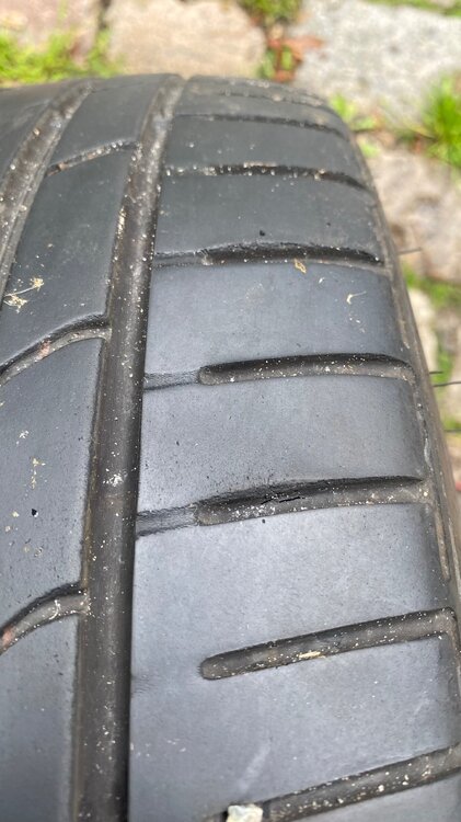

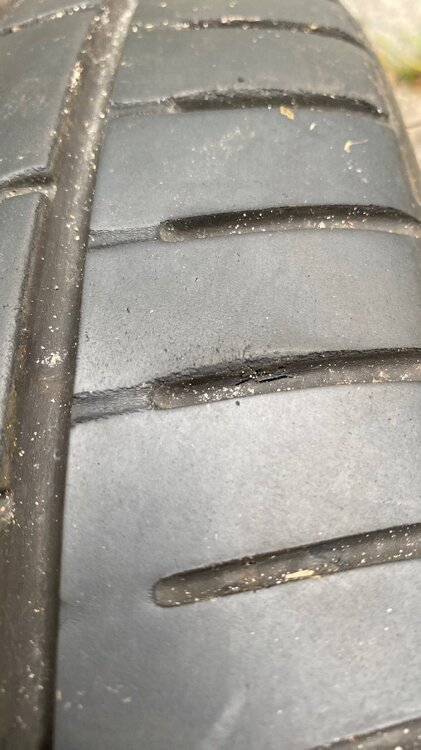

Ząbkowanie opon Hankook
2 sezony dopiero mają opony ? , już nie wiem czy spróbować zmienić opony na nowe czy felga jest do prostowania , wyważyłem wczoraj to na lewej oponie pokazywało 20g i 40g z drugiej strony , gościu pokazywał to strasznie latała ? co uważacie? Zakładałem wczoraj zimówki cały komplet by zobaczyć to żadnego buczenia w środku nie ma, a tu na letnich zaczyna się straszne buczenie już przy 20km/h
Siemka panowie. Czy ktoś ogarnia się w tym temacie i może mi powiedzieć czy te opony zaczęły się ząbkować? Przy 80km/h zaczyna się drganie kierownicy a przy 30km/h słuchać straszny szum tak jakby dochodziło to właśnie z opon
