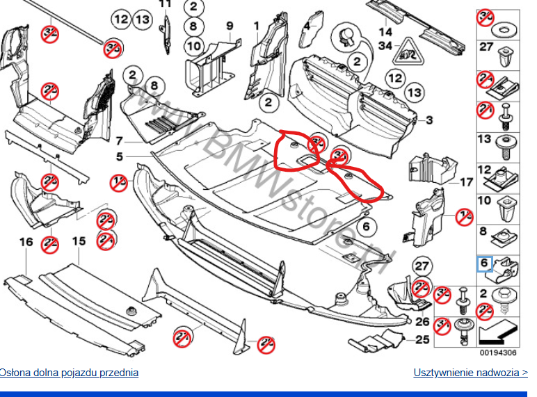

Cześć, Opadłą mi jedna strona osłony silnika, zajrzałem pod auto i zauważyłem że brakuje jednej śruby ( zaznaczone na foto ) czy orietuje sie ktoś jakie sa tam sruby i jakie blaszki ( tez na foto z prawej strony ) ? te otwory łączą sie z osłona skrzyni ?
