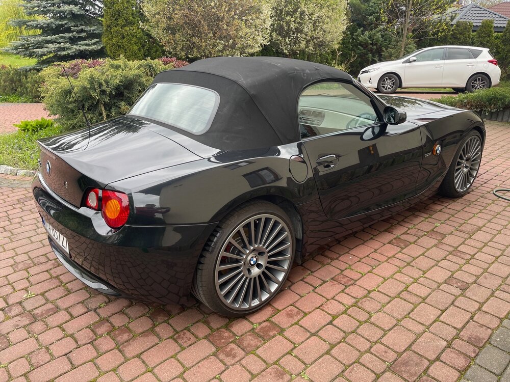

  12. Cześć. Potwierdzam, po przeniesieniu silniczka do bagażnika, mechanizm działa głośniej :-( Pozdrawiam Tomek
  13. Witam Sprawdzenie poziomu płynu i ewentualne uzupełnienie tylko po demontażu dachu :-( Ja w swojej przy okazji wymiany silniczka elektrycznego do napędu dachu przełożyłem go do bagażnika. Olej do hydrauliki dachu BMW 54340394395. Pozdrawiam Tomek
  14. Witam Miałem ten sam problem. Po rozebraniu pompy zauważyłem że zawór w pomnie (ten sterowny czerwoną dźwignią z bagażnika) jest zacięty, wystarczyło WD40 popsikać postało i po rozruszaniu jest OK. Problemem było siłowe złożenie dachu (nie było innego wyjścia)- 2 osoby przez 5 min cały czas dociskanie na siłę i pomalutku udało się. Pozdrawiam Tomek
  15. tomy5 odpowiedział(a) na Kot387 temat w Z4 (E85/E86)
    Witam Dla zainteresowanych. Uszkodzeniu ulega silnik a nie cała pompa, wystarczy wymienić silnik (koszt zamiennika 400 na aledrogo). Dodatkowo przełożyłem całość do bagażnika (w przyszłości już nie zaleje jej). Pozdrawiam Tomek
