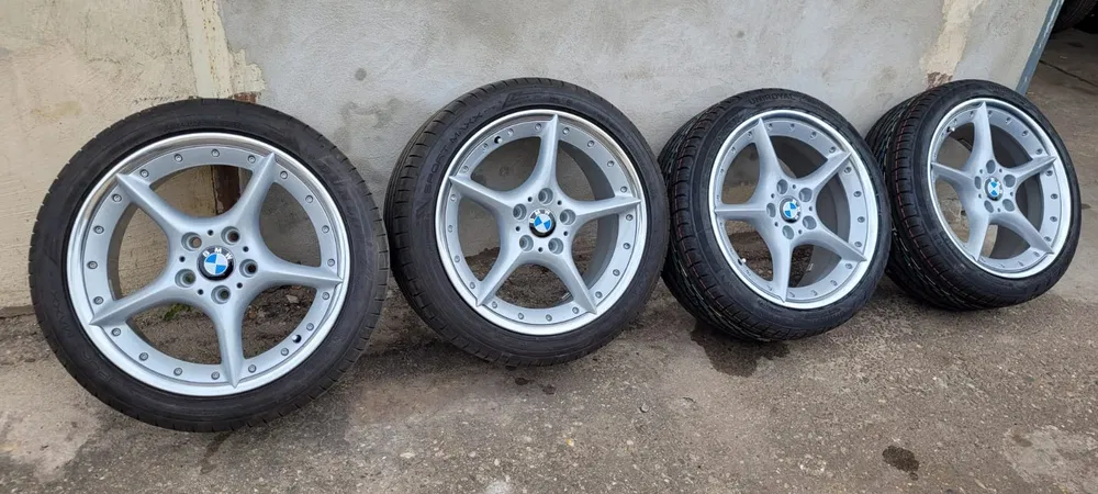

Witam
Rozważam powrót do oryginalnych 18" felg BBS (4500zł z oponami do jeżdżenia jeszcze).
Pozdrawiam
Tomek
To są fabryczne felgi, więc podejdą, ale schowają się niemiłosiernie na tylnej osi po obniżeniu -30 mm.
Jak chcesz taki efekt, to musisz dać dystanse.
Nie kupuj tych felg za takie pieniądze. Opony też sam kup a nie jakieś uniroyal na przodzie a na tyle goodyear mieszadła. Szkoda kasy.
