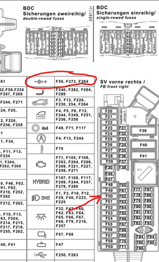

Wczoraj ogarnalem temat z videorejestratorem i montazem kamer przod i tyl.
U mnie byl to bezpiecznik F50 ten wskazany strzalka na zalaczonym zdjeciu
i dziala super bo wlacza sie po wlaczeniu przycisku start i tak samo sie wylacza przy nacisnieciu stop - nie musialem nic czekac
Moze sie komus to przyda
