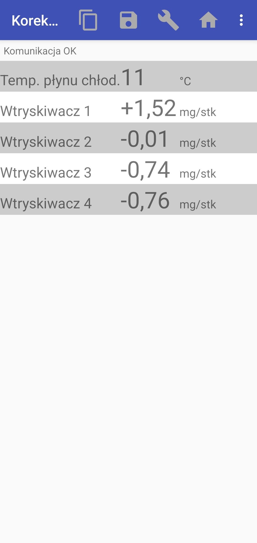

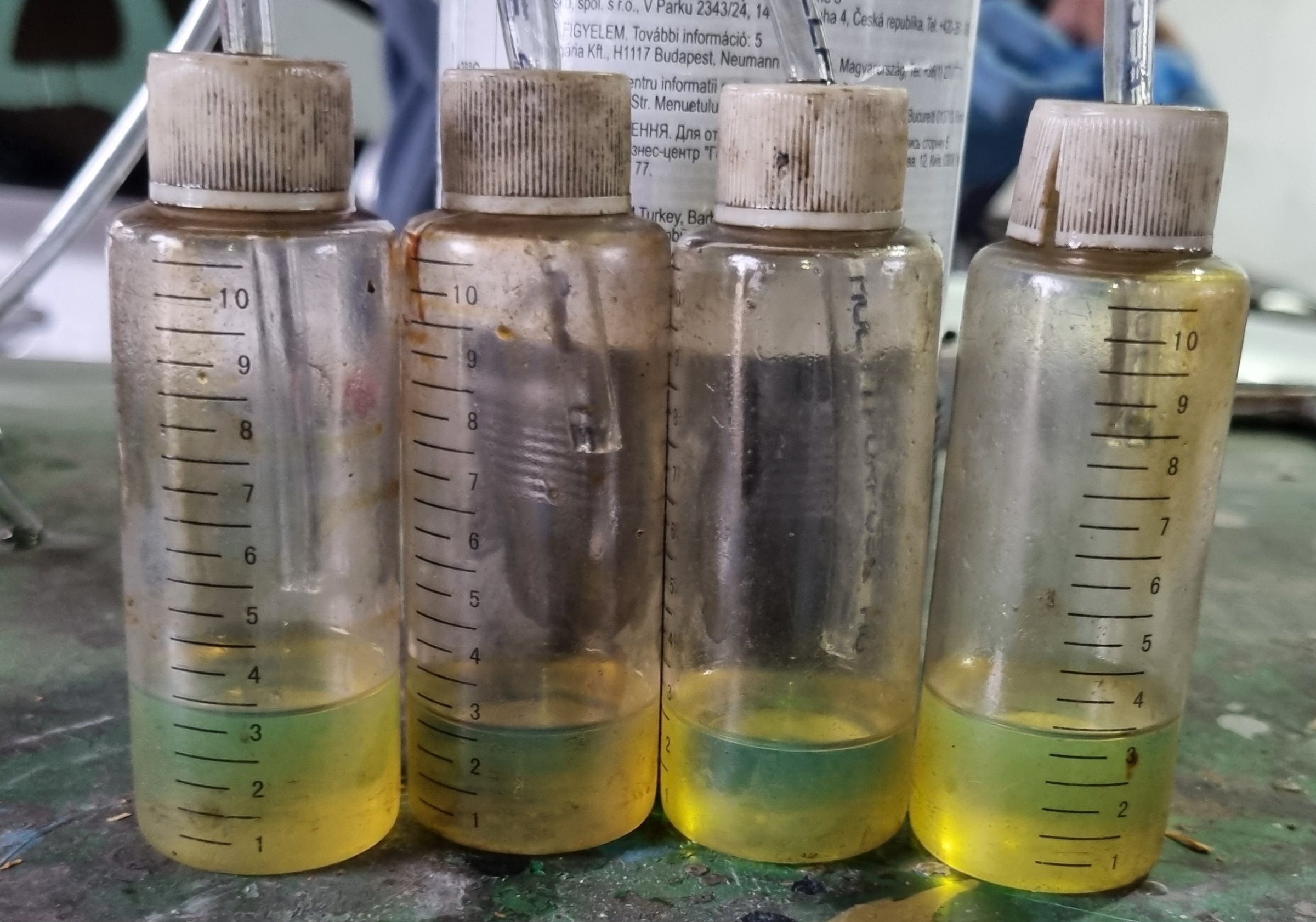

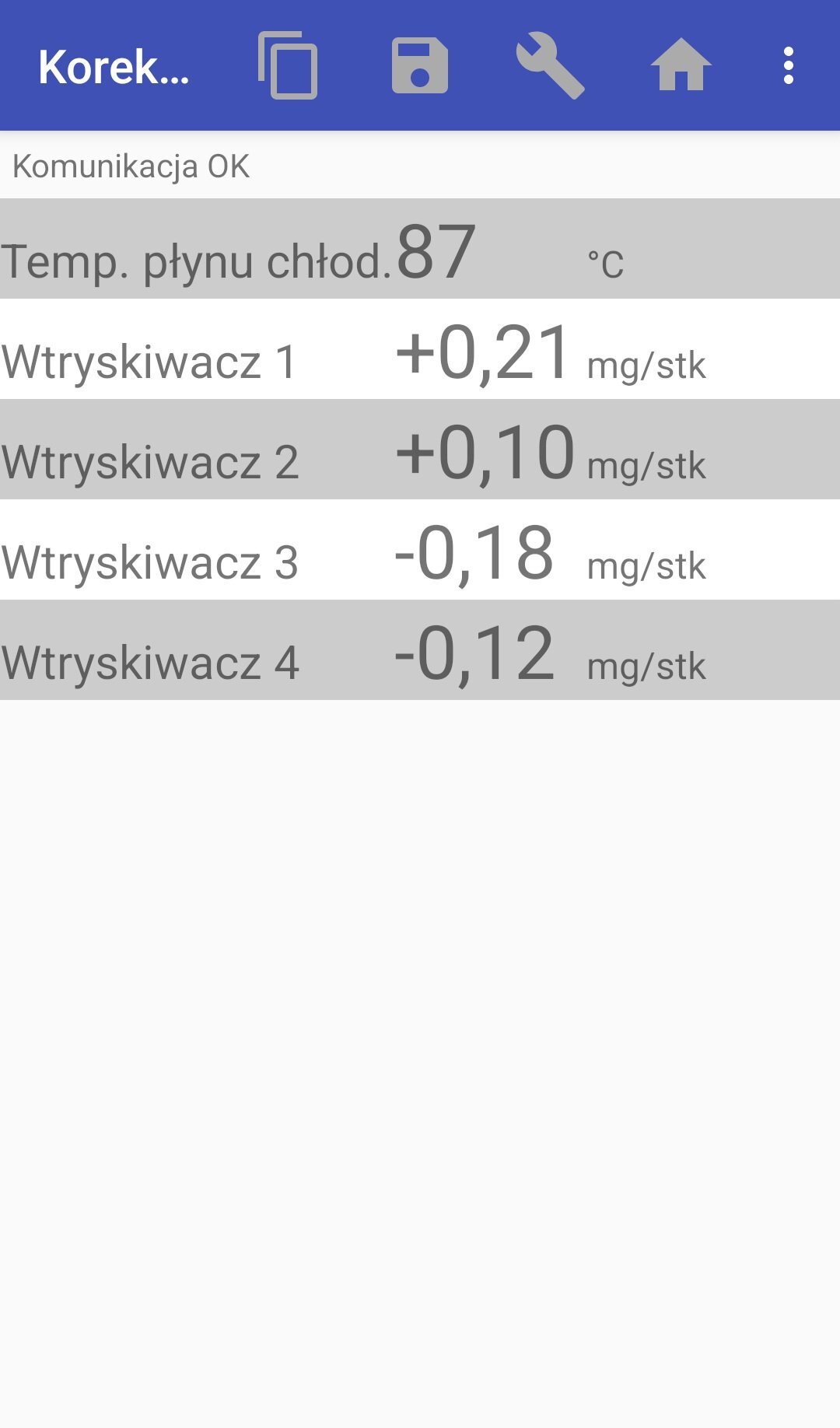

Wtryskiwacz był po regeneracji z nowym kodem IMA, a nie używany, niby sprawdzony. Samochód był już w kilku warsztatach związanych i nie związanych z BMW i mimo wydania kilkunastu tysięcy, nikt nie rozwiązał problemu z wibracjami. Silnik to N47N w BMW F11 184km. Na ciepłym silniku korekty są ok, dzisiaj sprawdzę i wrzucę na forum. Zastanawia mnie tylko ta korekta na zimnym.
Pierwszy wtryskiwacz został zakupiony w pierwszej lepszej firmie na Allegro. Później zapadła decyzja, aby wymienić pozostałe 3, które zakupiłem już sam w serwisie Boscha i te wydają się w porządku.
Około 40 tyś po regeneracji.
Dolot sprawdzony dymiarką i jest szczelny, turbina po regeneracji. Poniżej zdjęcie z testu przelewowego, od lewej 1,2,3,4 cylinder. Trzeba wziąć pod uwagę, że w Bimmertool wtryskiwacze odpowiadają cylindrom: 1=1, 2=3, 3=4, 4=2.
Czy korekta na zimnym silniku w okolicy 1,5 mg/stk jest w normie, czy trzeba się zająć tym wtryskiem? Czy można sprawdzać korekty w czasie jazdy? Wtedy na tym wtryskiwaczu rośnie nawet powyżej 2 mg/stk.

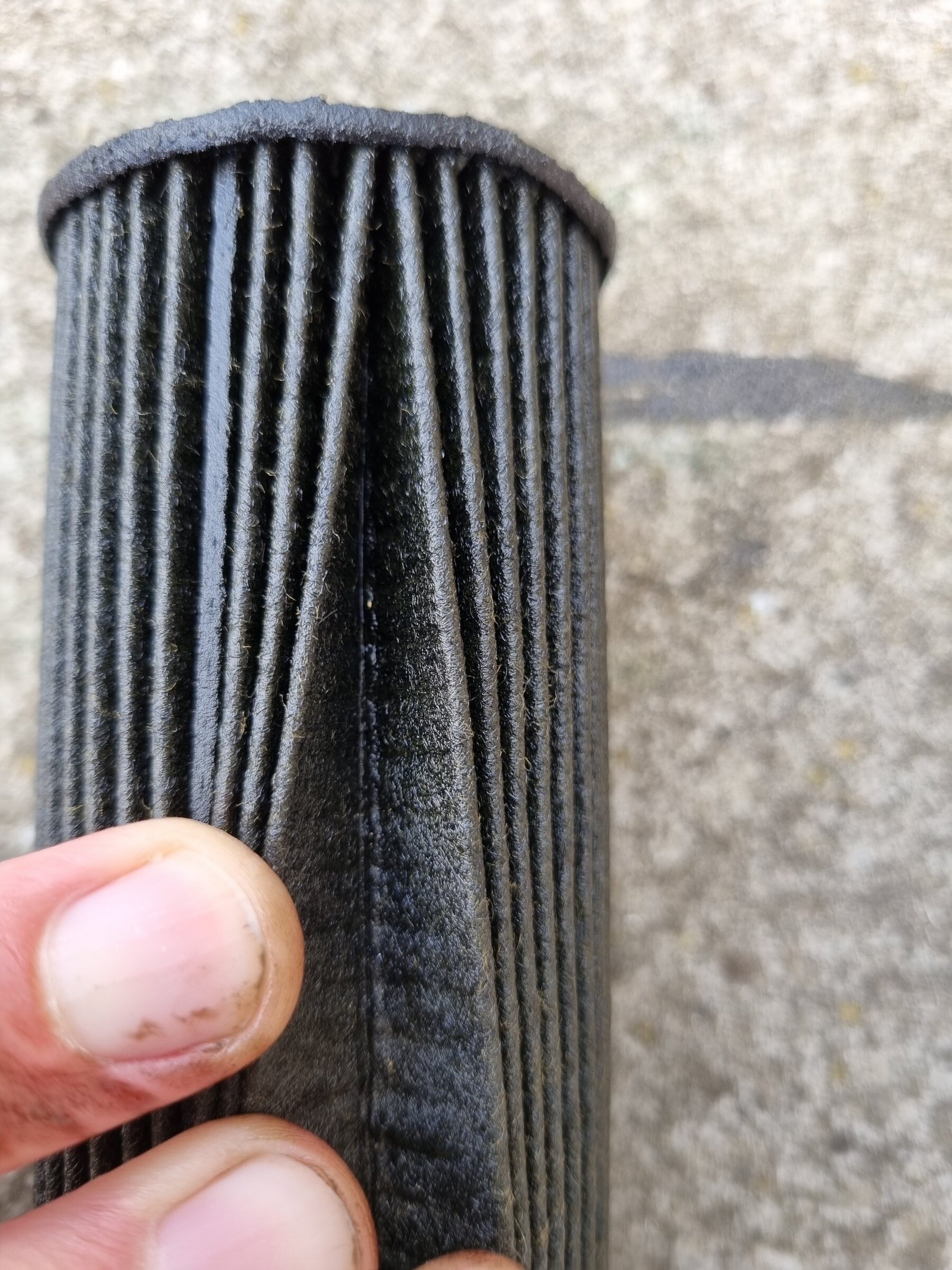

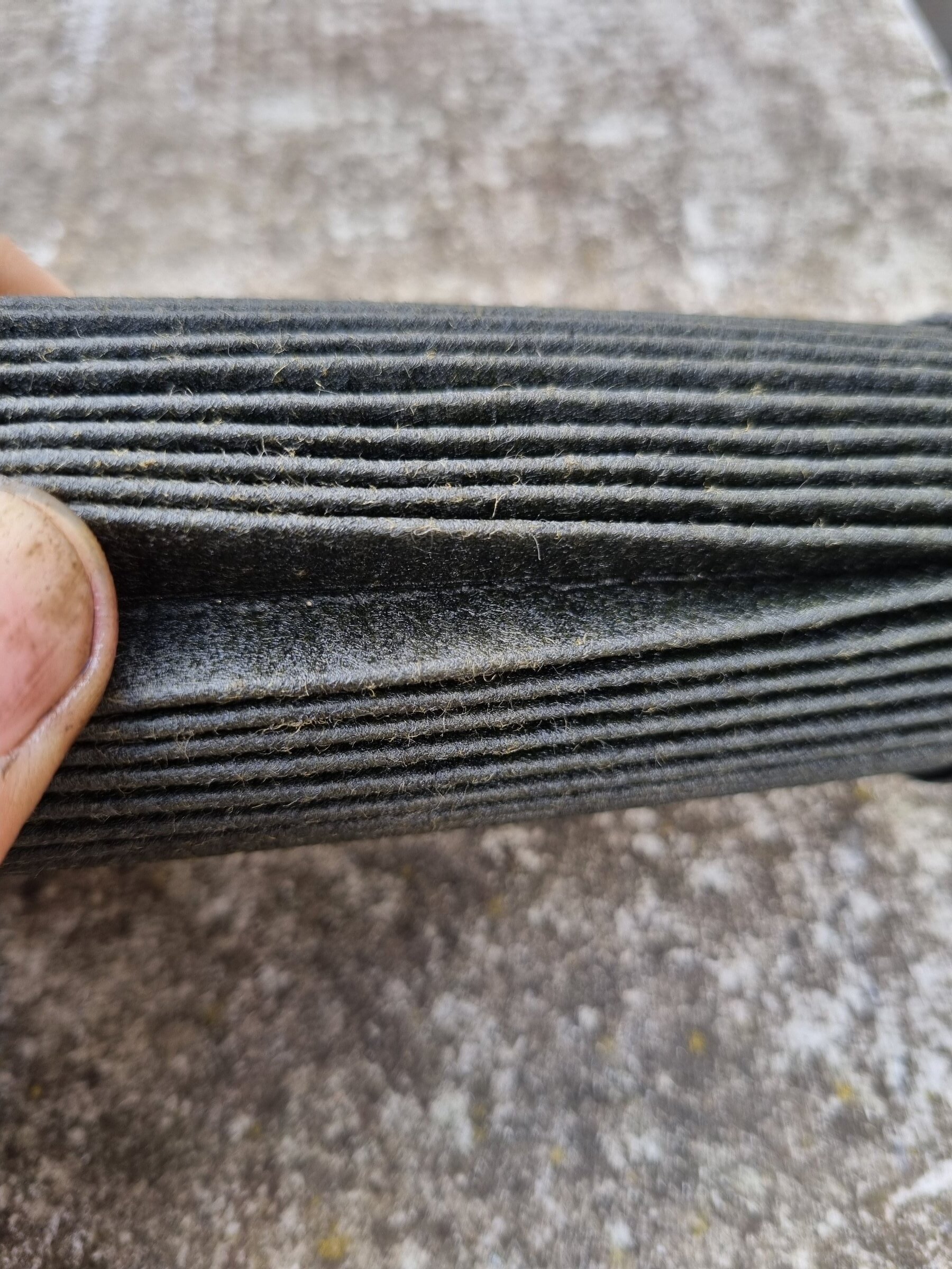

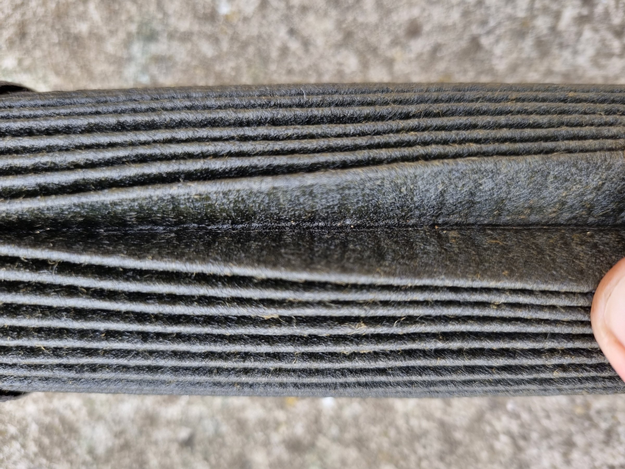

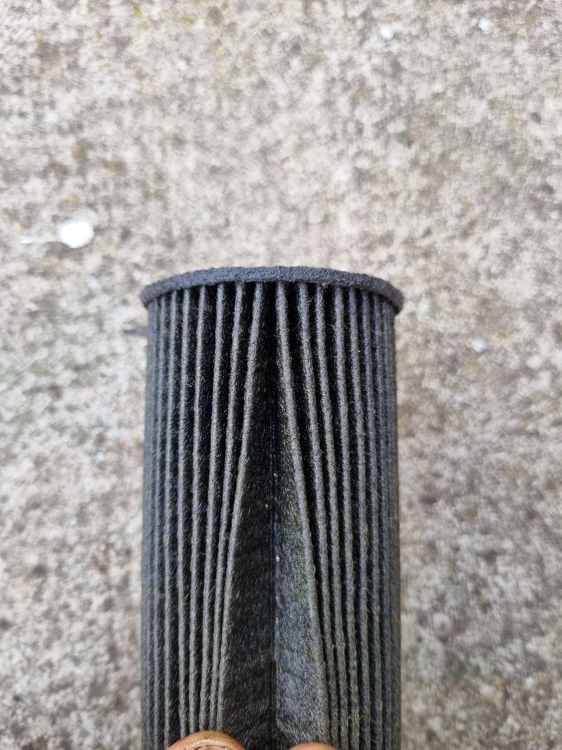

Czy liczba opiłków widocznych na zdjęciach to norma? Czy należy przygotować się na remont? Czy mogą pochodzić z turbosprężarki, która jest po regeneracji? Olej po przebiegu 11 tyś km.
Czy nikt nie zna odpowiedzi na powyższe pytanie?
