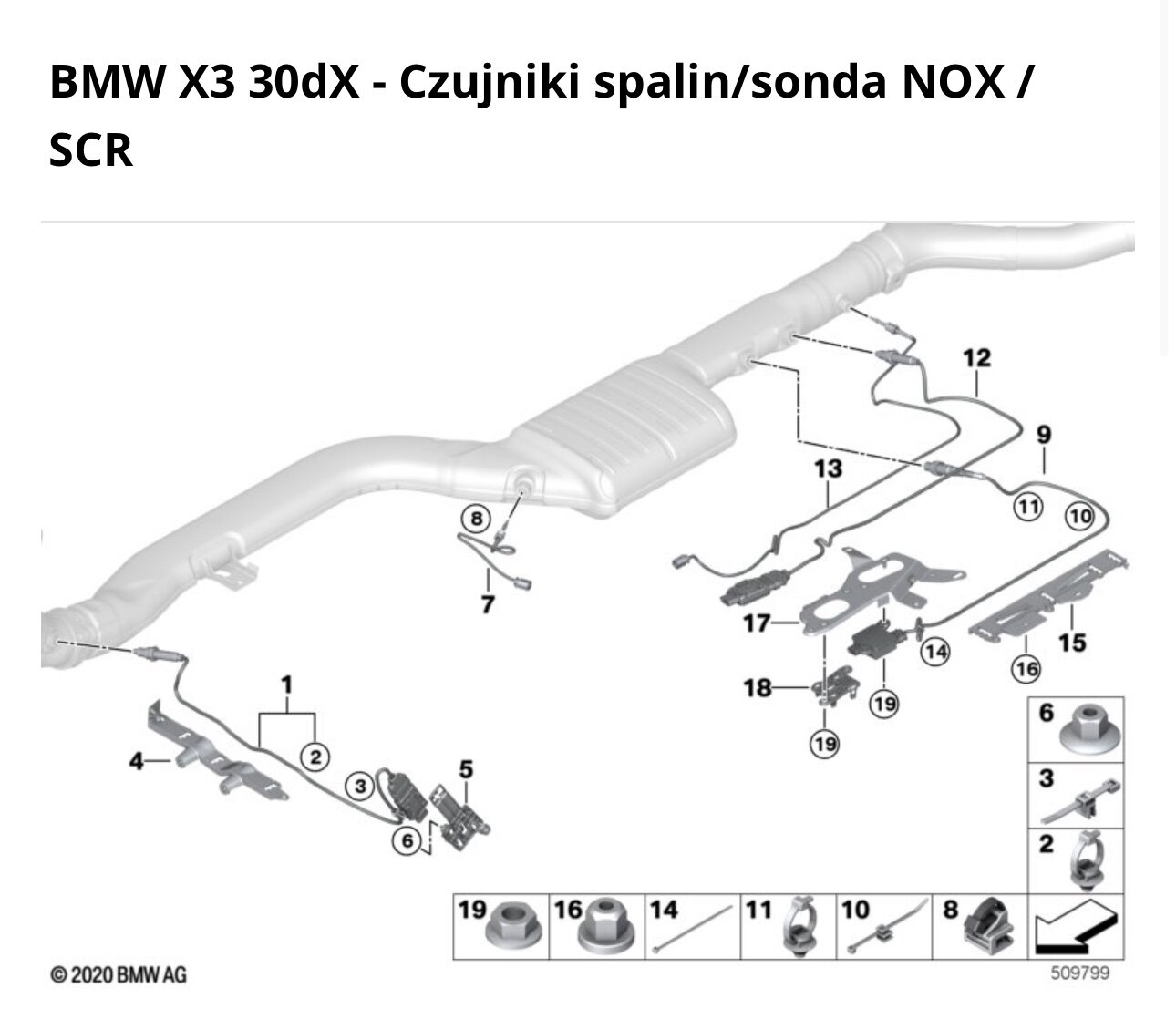

sonda nox, check engine x3 3.0d b57, mild hybrid
Master_of_Velo odpowiedział(a) na Master_of_Velo temat w X3 (G01, F97)
Czesc W moim przypadku jest. Poniżej zdjęcie ze schematu i to on uległ awarii (w sensie czujnik :-)) Pozdrawiam -

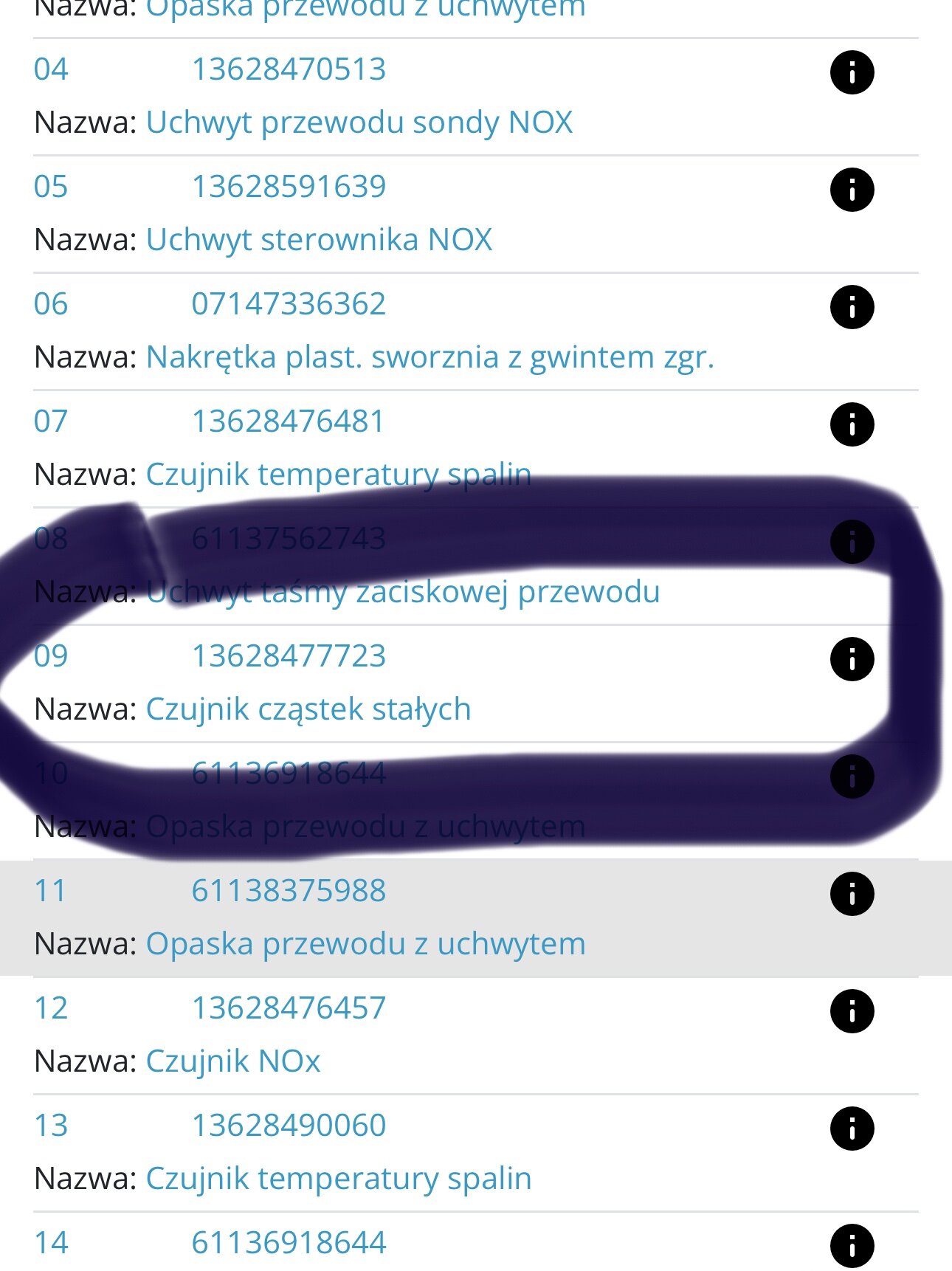

Witam, Dziękuję, tak są zamienniki sond koszt połowę oryginału i z tego co piszesz sprawdzają się więc warto je mieć na uwadze W moim przypadku uszkodzony był czujnik cząstek stałych (on występuje tylko w oryginale ok 1100 zł w zależności od sklepu) Niestety moja gwarancja skończyła się w październiku tak więc idealnie po Oprócz sond, czujnika cząstek stałych jest jeszcze czujnik nox (on też jest tylko w oryginale) i jest to najdroższa rzecz z grupy czujników wpływających na poprawność spalin. Podsumowując temat check engine kilka sond i kilka czujników (jeszcze kilka czujników temperatury - te są najtańsze), ma się co popsuć - skomplikowany układ i chyba trochę usterek z tym związanych jest, będzie Pozdrawiam -
Master_of_Velo opublikował(a) temat w X3 (G01, F97)
Cześć, X3 3.0d mild hybrid 286 km / 2021 rok, 93 tys przebieg. silnik B57 Jak w tytule zapaliła się pomarańczowa kontrolka check engine - świeci na stałe. Poza tym żadnych objawów auto jeździ normalnie, ma moc, pracuje równo, spalanie tez chyba ok, itd. Pytanie czy ktoś przerabiał już ten problem, przy innych modelach (g30) były wzmianki o tym. Byłem na odczycie błędu wskazanie któraś z sond nox (czy jednak będzie to sonda czy może być cos innego typu np cos z DPF, kolektor dolotowy) błąd został skasowany, po 50 km jednak zaświecił się ponownie check engine - auto jak wyżej jeździ normalnie czy sonda występuje w zamienniku (oryginał 2800 ) Czy wymiana sondy powinna rozwiązać problem czy duże ryzyko ze temat będzie dalej? Są opcje naprawy poprzez wyprogramowanie czy to jest dobry kierunek w takim aucie? -
