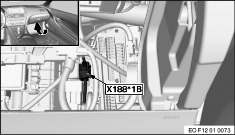

Jeśli tak , to w tym miejscu ( zdjęcie poniżej ) masz kość w której znajdziesz zasilanie na głośniki ( drzwi przednie i subwoofer ) + przewód wzbudzający .
FEnI0QTE
CTUW1yKA
Lewy głośnik.....
- pin nr.4 ( PLUS ) , kol.przewodu czarno - czerwony
- pin nr.5 ( MINUS ) , kol.przewodu czarno - brązowy
Prawy głośnik....
- pin nr.6 ( PLUS ) , kol.przewodu niebiesko - czerwony
- pin nr.7 ( MINUS ) , kol.przewodu niebiesko - brązowy
Wzbudzenie wzmacniacza....
- pin nr.17 ( RAD_ON ) , kol.przrwodu czarny lub czarno - biały

Jeszcze jedno , w pierwszej kolejności sprawdź czy wskazana przeze mnie kość istnieje bo to różnie jest z instrukcjami.
A i zwróć szczególną uwagę na miejsca przez które chcesz przeprowadzić okablowanie . Jeśli nie będę to oryginalne miejsca/kanały to istnieje duże prawdopodobieństwo ,że przewody mogą ulec przetarciu/zniszczeniu. Chodzi mi o to ,aby nie było jakiegoś niepożądanego pożaru
