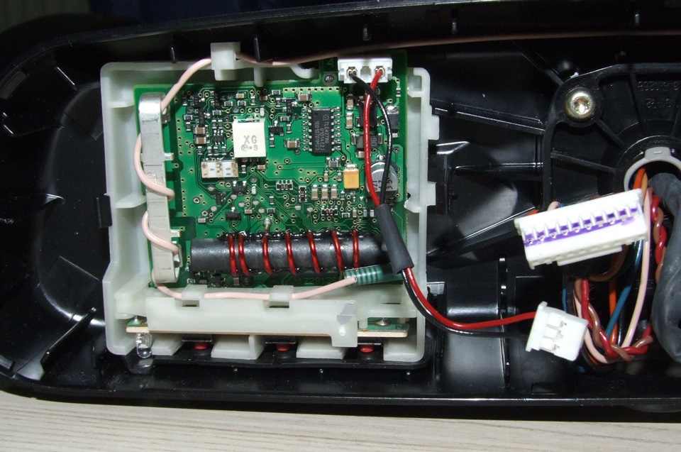

Rozebrałem lustro i mam piny w takiej kolejności jak na zdj.
https://drive.google.com/file/d/1QLlUVLypMKlRfE0VAE_vSuokt5e4cMX-/view?usp=sharing
Gościu od ruskich rozebrał lustra pre i lci
https://www.drive2.ru/l/5722950
i wszystko bym wiedział gdyby na tym zdj było widać kolejność kabli idących do wtyczki :mad2:
https://nfhost.me/image/dsc-0216.PMFB
albo na tym
https://a.d-cd.net/372f802s-960.jpg
Myślicie że po zmianie pinów coś się może zadziać?
Mam potwierdzenie z innego forum i K-Can2 jest w fxx i nie będzie działać z Exx
