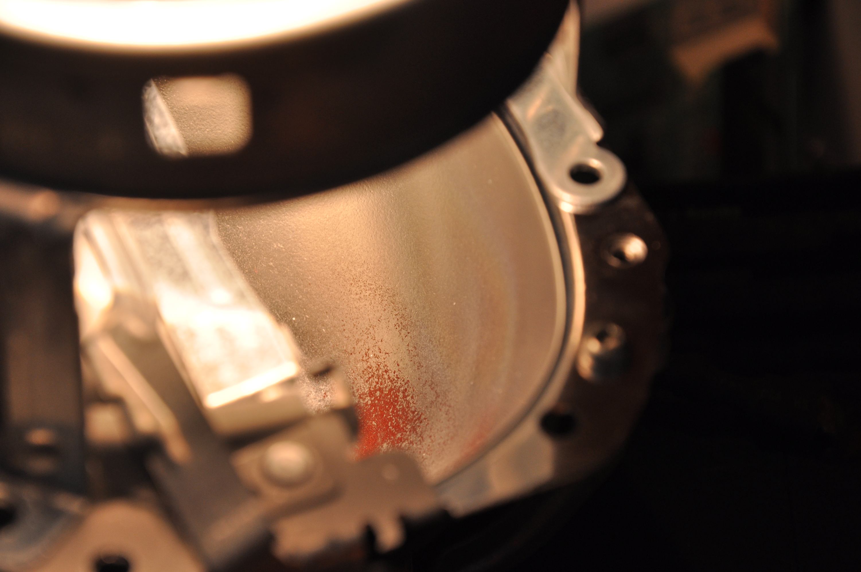

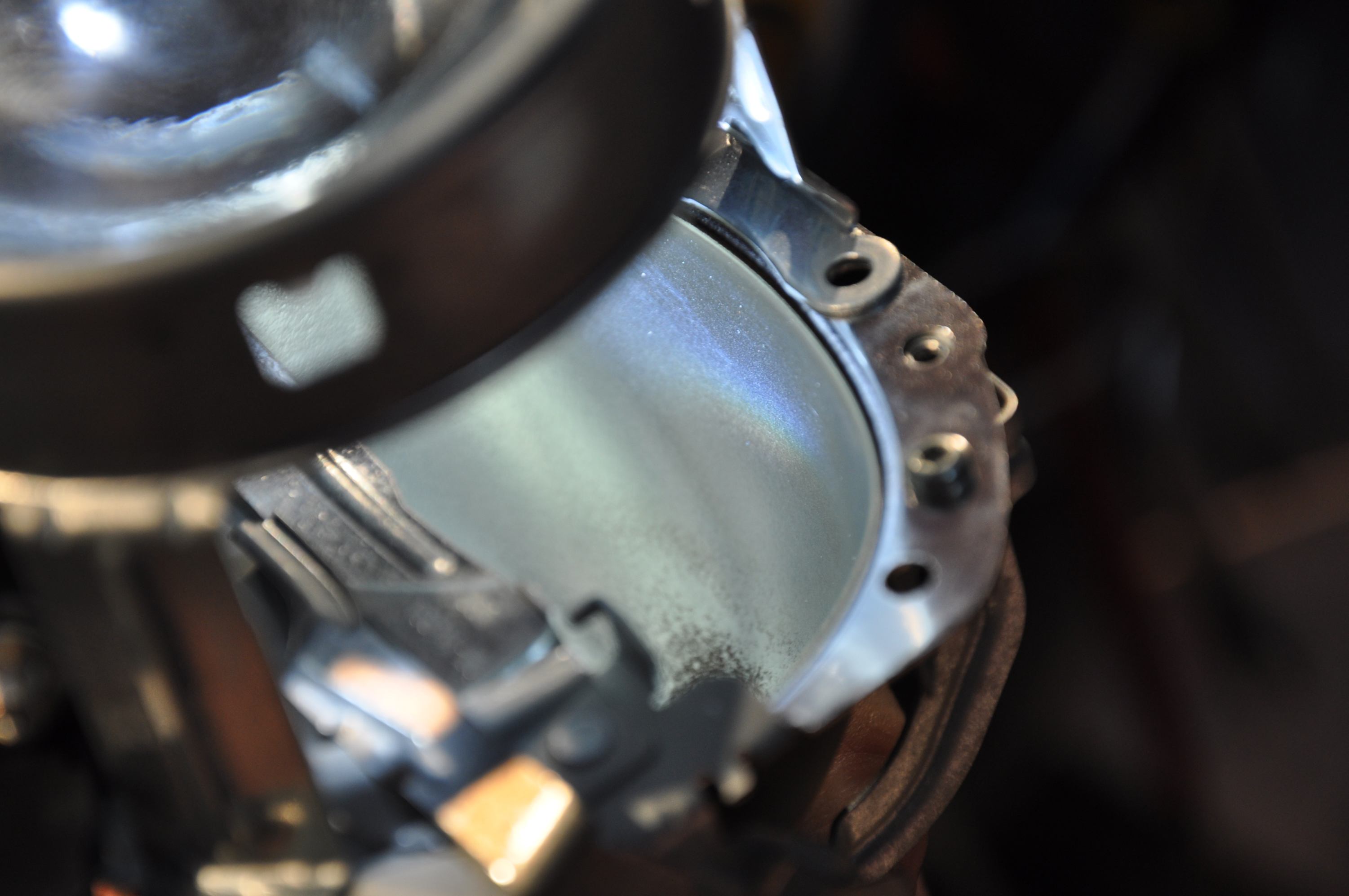

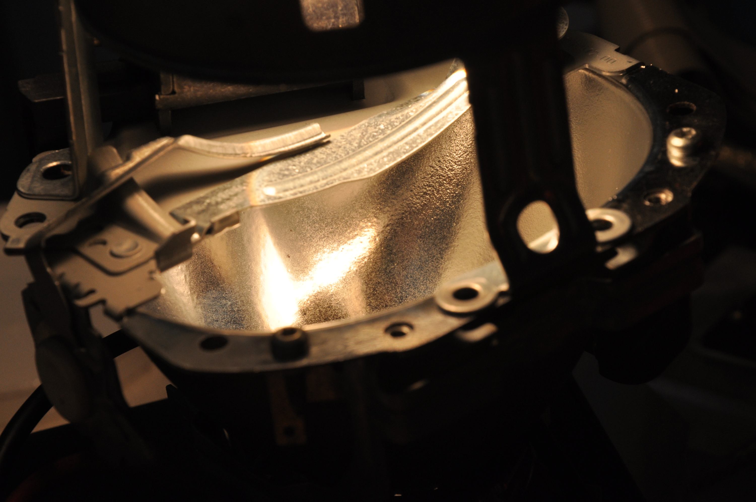

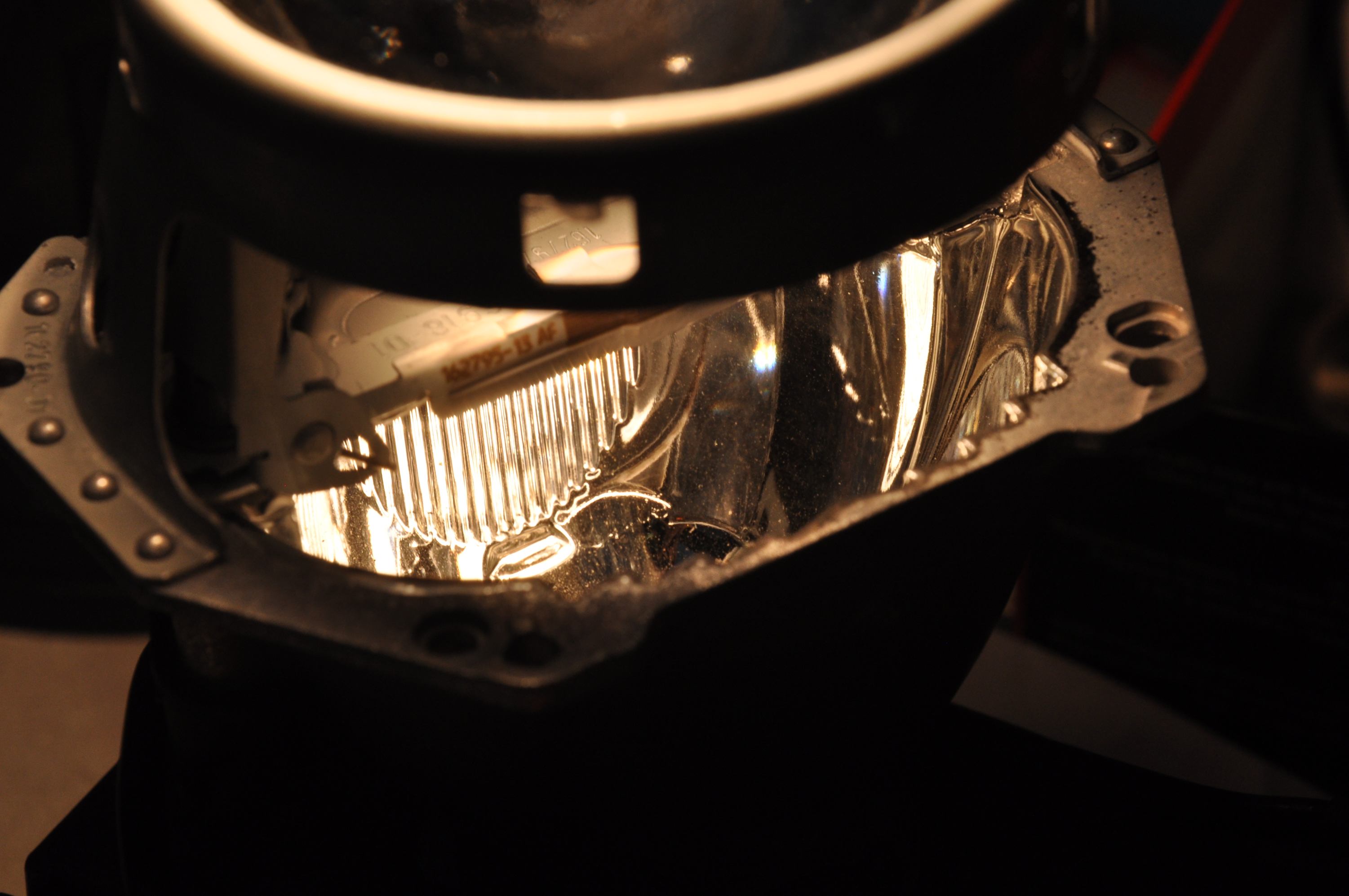

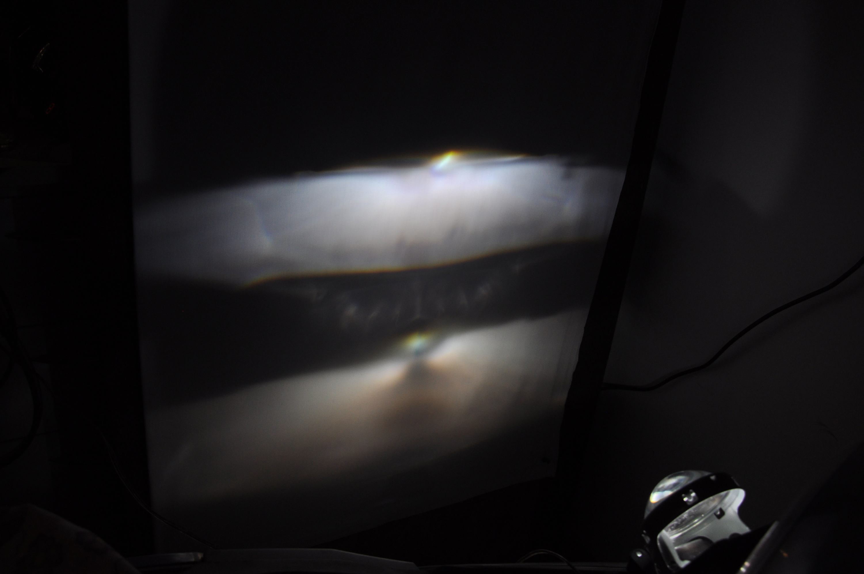

Co do skuteczności oświetlenia w E60. Ostatnio wpadła mi w ręce soczewka z reflektorem z F10. Wiedząc że lampy w E60 są nie najlepsze zrobiłem małe porównanie.
Na zdjęciu, na dole reflektor z mojego samochodu '05, u góry soczewka z F10 Widać różnice w jasności i rozkładzie światła. Zdjęcie wykonane na krókim czasie, w rzeczywistości obydwa strumienie są dużo jaśniejsze ale ze względu na "oślepianie" aparatu nie widać tak bardzo różnic

Odbłyśnik w reflektorze E60 '03, widać wypaloną warstwę odblaskową i skorodowaną blachę, spowodowane jest to zmatowieniem i punktowym wzrostem temperatury nad palnikiem, odbłyśnik wykonany z cieńkiej blachy
http://obrazki.elektroda.pl/1550319300_1331218129_thumb.jpg
Powierzchnia odblaskowa reflektora E60 rocznik '03 nawet w obszarach najlepiej wyglądających jest matowa i nierówna
http://obrazki.elektroda.pl/4118111500_1331218133_thumb.jpg http://obrazki.elektroda.pl/2685357200_1331218142_thumb.jpg
Powierzchnia odblaskowa reflektora F10 rocznik '10 błyszcząca, lustrzana powierzchnia, reflektor wykonany z dosyć grubego odlewu, co prawdopodobnie wydłuża jego życie, nie nagrzewa się punktowo
http://obrazki.elektroda.pl/9711102000_1331218152_thumb.jpg
