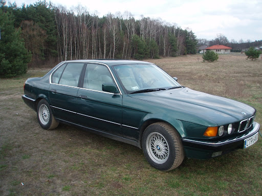

Hej,
Mam standardowe alufelgi 15-tki, felgi troszke inne ale rozmiarowo z opona wygladaja tak samo:
http://lh3.ggpht.com/_z8l8lzRiBxQ/R4VYMwJKOnI/AAAAAAAAAnU/NzpMIBqGS28/P3190764.JPG
I teraz pytanie, upatrzylem te opony http://moto.allegro.pl/item421675926_205_50r15_continental_premium_contact_205_50_15.html tylko sie zastanawiam, bo 7-ka jest ogolnie duza i te kola, ktore mam juz wygladaja na dosyc male, czy z takimi oponami nie beda ogolnie za male ? I czy duzo latwiej bedzie uszkodzic felgi na naszych drogach ? :)
Będzie wyglądało, jak byś jechał na kółkach od wózka widlowego :lol:
Jeżeli już tak sobie wymarzyłeś niskoprofilówki, to przynajmniej na felgach 16tkach...
Ja miałem dokładnie taki profil na felgach 15 cali i powiem że nie mogłem na to patrzeć.
A do tego jakoś dziwnie sie jeździło.
Do takiego profilu przynajmniej 16 cali.
Pozdrawiam!!
Jeśli już masz 15tki :| to tylko opony 225/65, wygląda najlepiej.

225/55 to na 16stki a na 15stki 225/60...przed chwila sprawdzilem na naklejce przy drzwiach.
225/60 to były oryginałki, ale gość chce coś sobie zmienić, dlatego takie moje pytanie-propozycja...
zaraz sobie tak namieszacie ze kolo wogole tych opon pod nadkola nie zmiesci :duh: :mad2:
ma byc tak jak zaleca producent - oryginalnie jest 205/65/15 a wyzej TYLKO zamienniki tego rozmiaru!
http://images.google.pl/url?source=imgres&ct=img&q=http://www.after-hours-japan.com/forum/download/file.php%3Favatar%3D2927_1256015996.jpg&usg=AFQjCNHOPvQjuY6a3NonAqZpEu-c86ARiw w benzynie!
w oryginale dopuszczalne były obydwa rozmiary, 205/65/15 i 225/60/15 z tym, że ten pierwszy tylko w najmniejszych silnikach lub jako zimówki...
według książki obsługi 225/60 były montowane we wszystkich wersjach,a ten pierwszy tak jak piszesz(205/65) w 730 i 735,w 735il już nie montowali dwieście piątek

panowie,ja mam 16' wsadzone i mam dosc ocierania o nadkola jak mozna ja podwyzszyc wiem ze sprezyny w niektorych modelach byly wieksze moze 750 oponki ma zalozone225/50
masz nieprawidlowo dobrane ET felgi
Te są dobre,tylko do nich musisz dokupić felgi 16tki :wink:
Nie sa dobre poniewaz powinien przy tym rozmiarze byc profil 55 a n ie 50,zatem kup takie jakie powinny byc i po krzyku,ja mam 225/55 16 i jestem bardzo zadowolony.Pozdrawiam.
Powinny to nie znaczy że muszą być,poza tym czym niższy profil tym lepsze prowadzenie(opona jest mniej podatna na odkształcenia,szczególnie w zakręcie),ale niestety i gorszy komfort jazdy :|intruder jeśli miałbyś kupować na zimę opony to lepiej weż te węższe o szer.205,zimówka im węższa tym lepsza.
