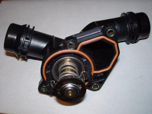

Filon- gdzie jest ten drugi termostat, moze jakies foto poslesz :)
Ja kupiłem ten co pokazuje na fotce :
http://images25.fotosik.pl/85/d254251f0a189b6bmed.jpg

Witam Wszystkich "Niedogrzanych" :-) Wczoraj wymieniłem termostat ( ten głowny ) bo ponoc jest jeszcze jak pisał Filon drugi w dieslu który chyba mam wyruchany bo po wymianie tego PRAWIE zadnej poprawy ( przy dzisiejszej temp. po południu ok.14st. silnik do osiagniecia prawidłowej temp. potrzebował przejechania 7km. ) Jak sprawdzic Panowie ten drugi termostat który jest na tej stalowej tubie, abym znowy nie wywalił kasy w bołoto :mad2: Ale pojawił sie umnie bardziej powazniejszy problem :( Opisze go jako nowy wątek: "Problem z wykręceniem świec żarowych" :mad2: Czytajcie na głownym forum ! Pozdrawiam

Jak chodzi o ten drugi termostat to najlepiej go wykręć!
Zlokalizowałes go pod maską?
Jak w niego dmuchniesz na zimnym ma być ZAMKNIETY!
Możesz jeszcze ostrożnie macać węże- jeden przychodzi drugi to odpływ. jeden ma byc lodowaty rano, drugi letni- ciepły- goracy. Może czasami np przy 30 stopniach przepuszczaj juz.
UWAGA NA PALCE!!! Bo naprawdę blisko do paska!!! Poćwicz na wyłączonym silniku :-)))
