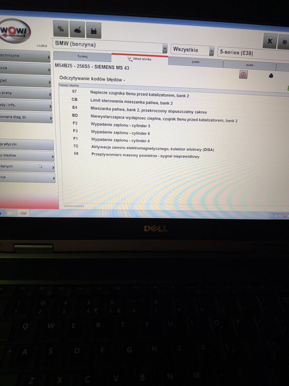

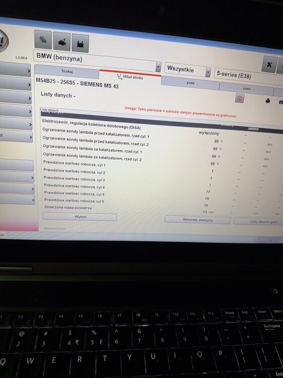

Podczas jazdy w upalny dzień, gdy zjechałem do garażu auto zaczęło skakać jak "żabka" podczas parkowania jak i na biegu jałowym. zgaszenie silnika i ponowne włączenie pomogło (pewnie komp się zresetował), czy ktoś miał podobne problemy i jest w stanie mnie nakierować? Wg. mnie złapał lewe powietrze, w banku 2. Świece i cewki były wymieniane 4 miesiące temu. Poniżej załączam zdj z diagnostyki komputerowej.
Zacznij od sprawdzenia zaślepek między kolektorem ssącym a ścianą grodziową. Może też być uszkodzona sonda ta w kolektorze na cylindrach 4, 5, 6. Na próbę możesz zamieścić sondy miejscami ale zacznij od tych zaślepek.
Dzięki @szumrak, sprawdziłem i faktycznie, oba króćce nie były zaślepione.
