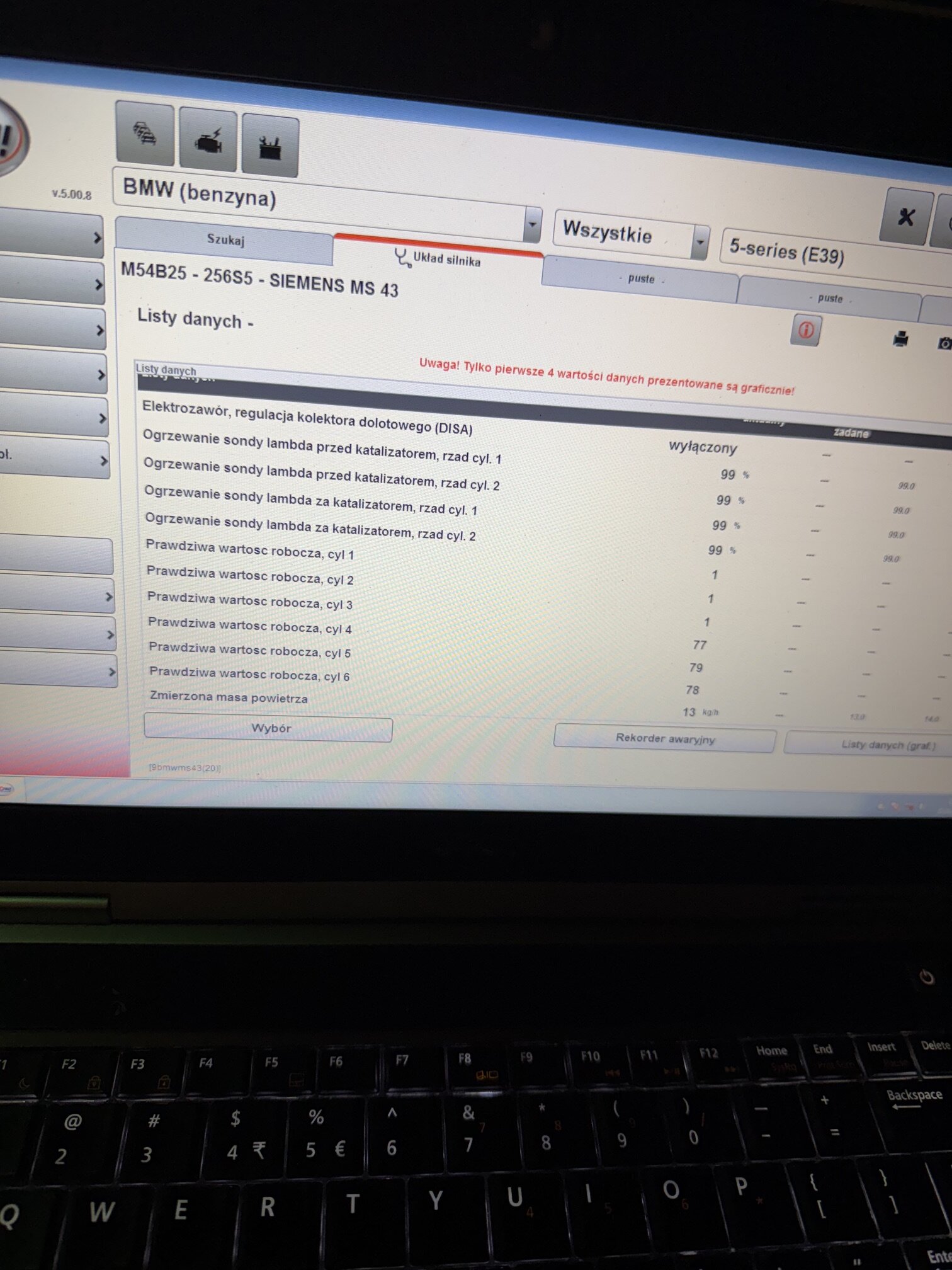

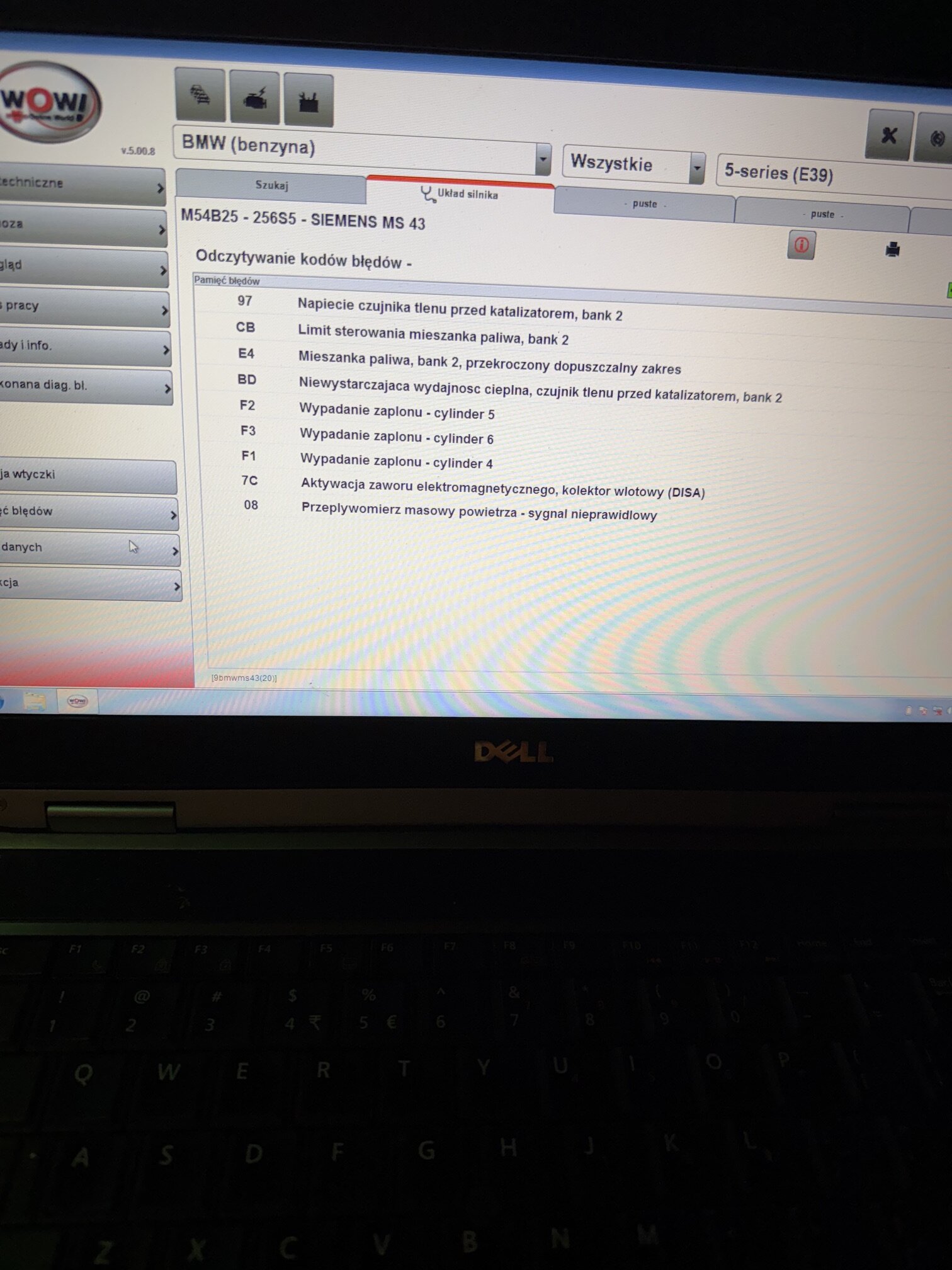

  2. Cześć, Podczas jazdy w upalny dzień, gdy zjechałem do garażu auto zaczęło skakać jak "żabka" podczas parkowania jak i na biegu jałowym. zgaszenie silnika i ponowne włączenie pomogło (pewnie komp się zresetował), czy ktoś miał podobne problemy i jest w stanie mnie nakierować? Wg. mnie złapał lewe powietrze, w banku 2. Świece i cewki były wymieniane 4 miesiące temu. Poniżej załączam zdj z diagnostyki komputerowej.
