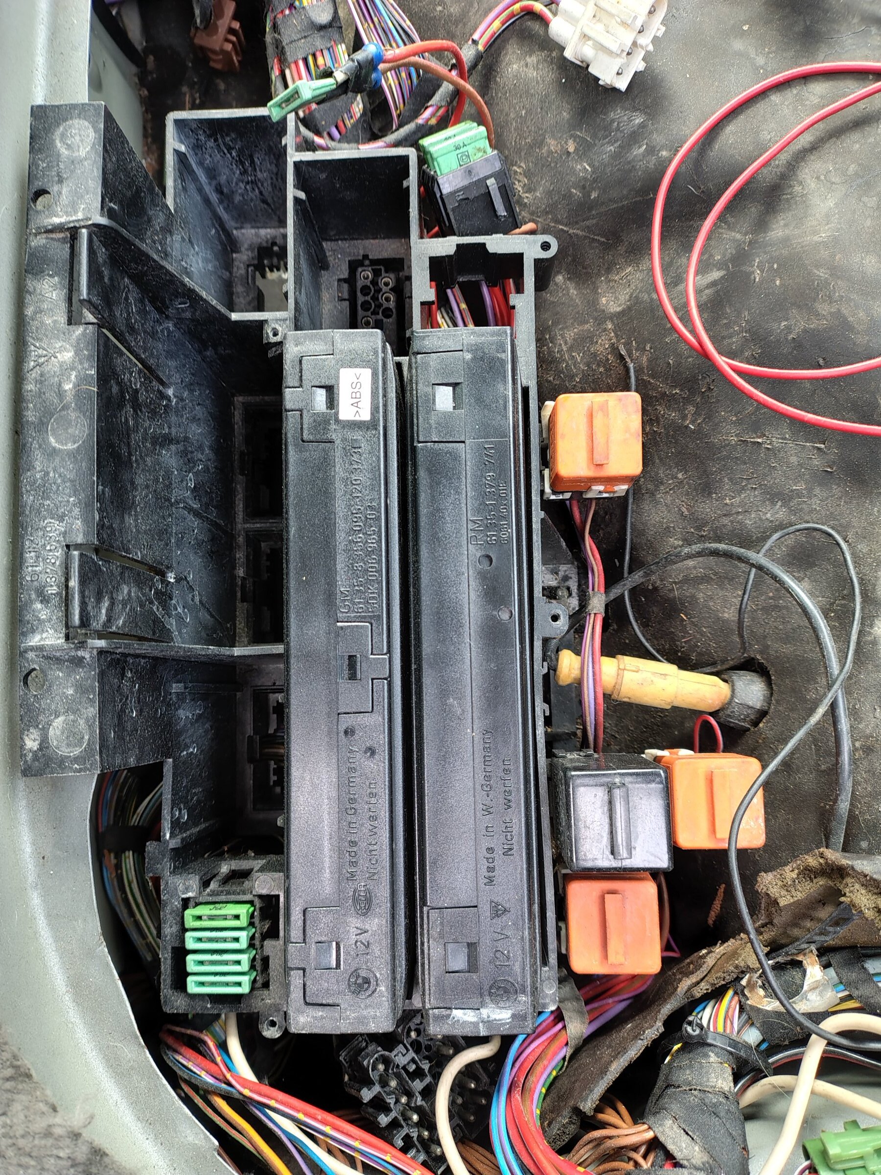

Wykonałem zdjęcie z pod tylnej kanapy.
Jeżeli ktoś z was zna się i mógł by mi powiedzieć czego tu brakuje, mam centralny zamek brak pilota, chciał bym to jakoś załatwić dołożyć centralny z pilota, dodam iż za głośnikiem od strony kierowcy brak czegokolwiek.
Kupiłem skóry z podgrzewaniem i jak rozumiem wypychanymi lędźwiami (tu mam informacje iż wystarczy doprowadzić prąd).
Dodam zdjęcie jężeli ktoś może powiedzieć mi od czego są jakie kable itd, może zaznaczyć na zdjęciu był bym bardzo wdzięczny.

TUTAJ masz rozpiskę, który moduł pod kanapą jest za co odpowiedzialny.

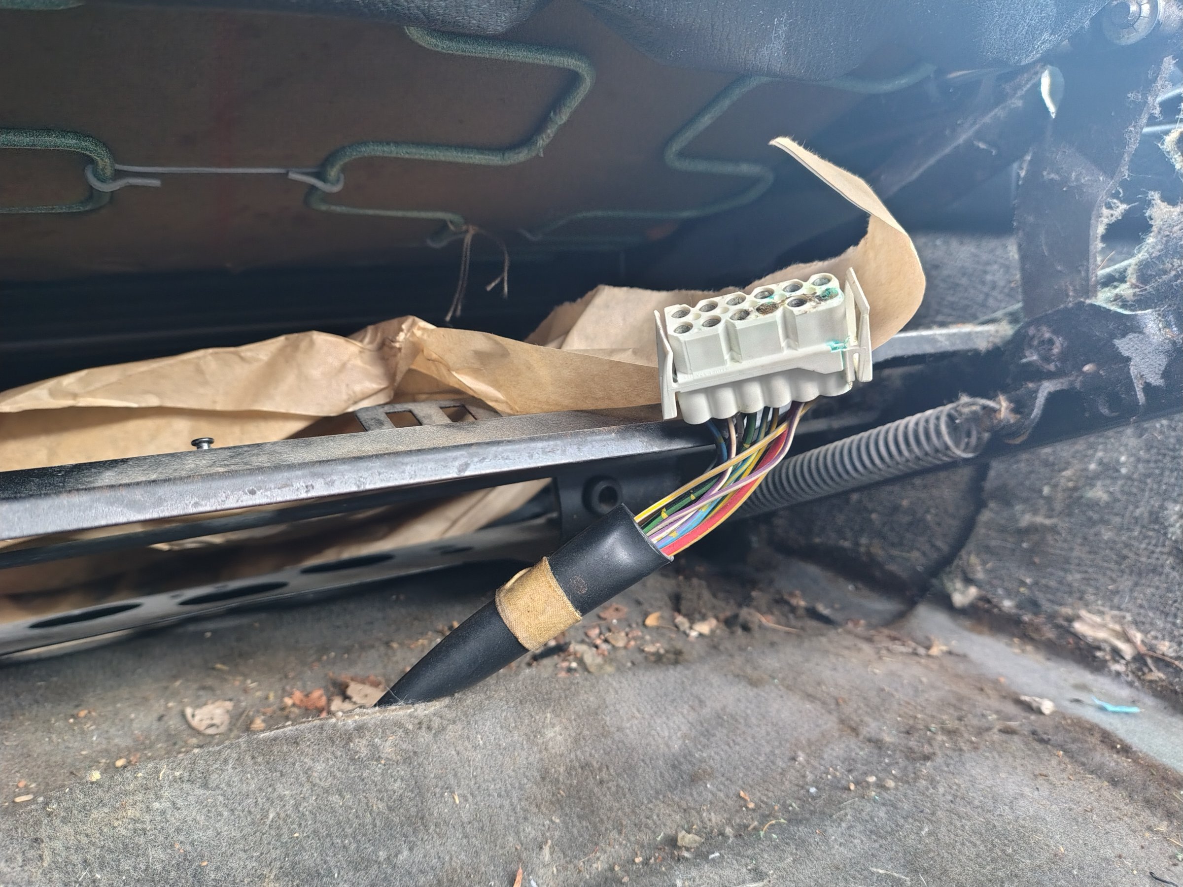

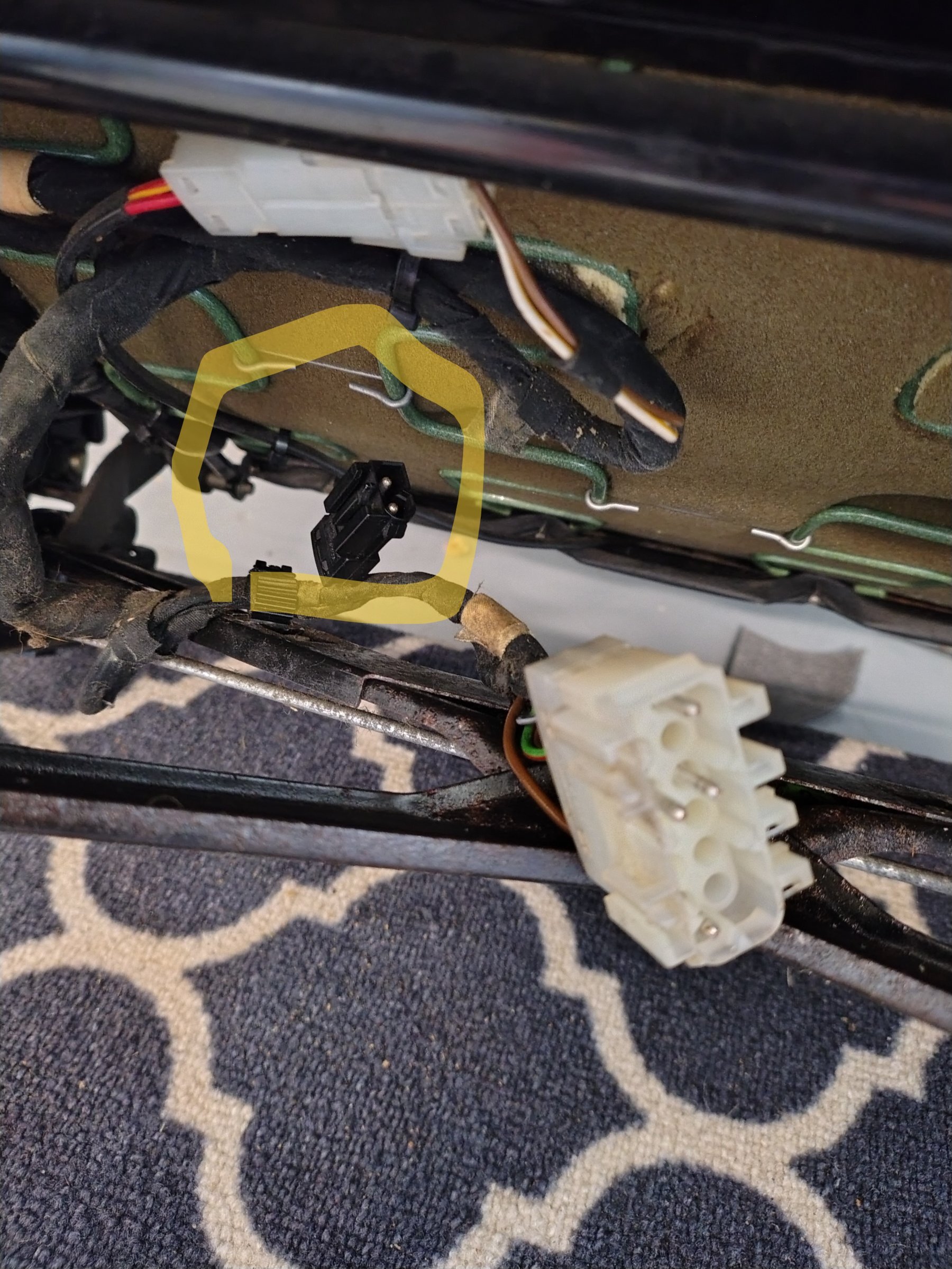

W podłodze mam jedną dużą wiązkę (zdjęcie nr 1) będzie to pasowało do fotelu wtyczka biała, natomiast jest pod fotelem jeszcze wtyczka czarna mała 2 przewody (zdjęcie nr2) brązowy i brązowo/czerwona co z nią? Pewnie trzeba przełożyć do dużęj wtyczki z tej mniejszej czarnej tylko jakie przewody do którego.

Ktoś pomoże z fotelami? Są różne przewody. Wtyczki są ok natomiast kolory przewodów są inne.
