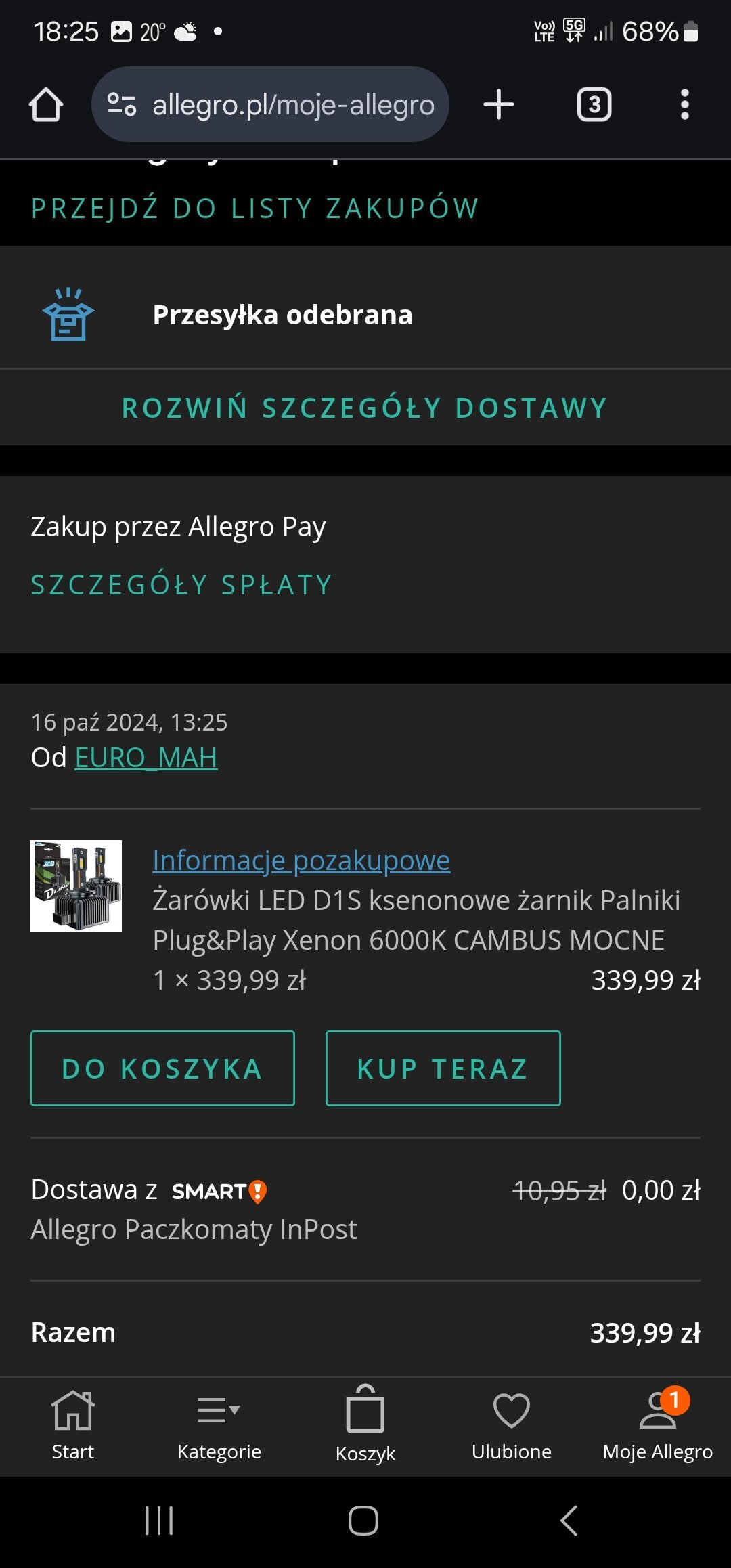

Panowie ostatnio wymieniłem światła Xenony na led w E93 2009 rok. Ogólnie przez dwa tygodnie było dobrze, później jedna przestała świecić. Dzisiaj u mechanika sprawdzana była żarówka, okazało się że dobra, potem przetwornica na nową, też nic nie dało, następnie podkładka innego przełącznika, nadal był problem. Na koniec podjechaliśmy do kolegi z częściami, pożyczył nam drugi "komputer, sterownik" od świateł, ten przy lewej nodze u kierowcy, na zapłonie świecą obie, po odpaleniu robi się stroboskop z tej która nie świeciła a ta druga zaczyna stroboskop. Wgrywany był nowy soft i teraz cały czas po odpaleniu jest stroboskop. Najlepsze że jak kolega wymusi odpalenie świateł z komputera to oba nomalnie świecą. Czy ktoś miał podobny problem, czy wiecie o co może chodzić? Nowe żarówki led to:
