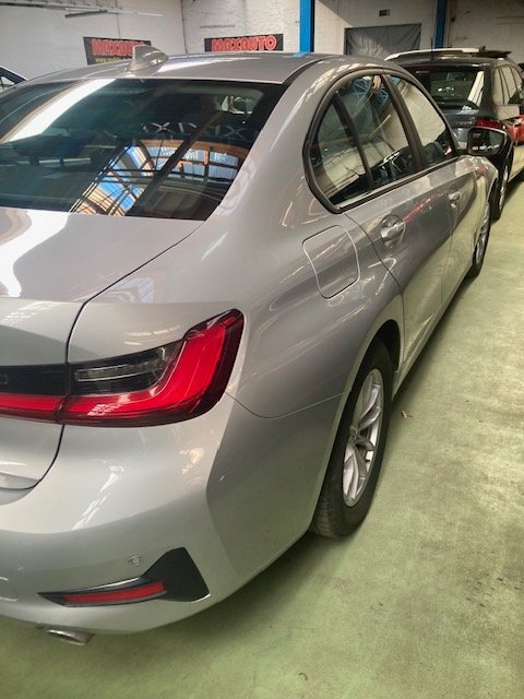

Nie napisane, że bezwypadkowy. Jak dla mnie to miał coś z tyłem robione. Srebrnego koloru przy lakierowaniu nie oszukasz ? Może był tylko delikatnie dojechany. Trzeba pooglądać na żywo. Przebieg fajny jeśli prawdziwy i pewnie trochę by posłużył.

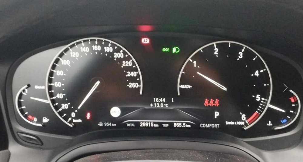

Na zdjęciu 30kkm, a w ogłoszeniu 47? To jak te auto obecnie wygląda, gostkowi się nawet nie chciało kilku fotek cyknąć? To co dopiero z należytym serwisowaniem przez te rzekome dwa lata posiadania. Witki opadają..

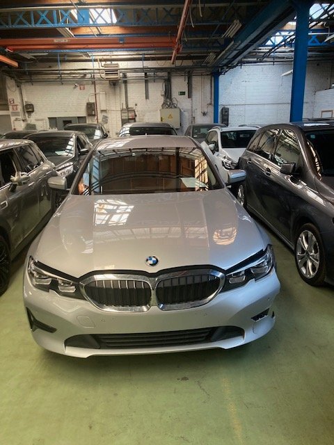

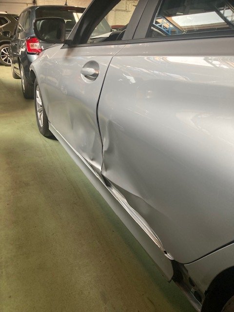

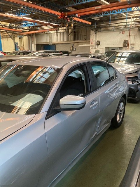

Obecny nr rej ERA 43688. Ogladałem już samochód. Generalnie to nie lubię srebrnych... Ten jednak da się przełknąć.
Gość spoko. Kupił G30 w hybrydzie, więc G20 do wzięcia.  Zdjęcia poniżej z Belgii.

Uszkodzenia na pierwszy rzut oka niewielkie. Zdjęcia jednak pokazują, że kurtyny wystrzeliły z obu stron. Teraz pozostaje tylko kwestia jak to zostało zrobione. Z opisu wynika, że sprzedający jest otwarty na kontrolę samochodu, więc jeżeli się będziesz decydował to po prostu go dobrze sprawdź.
W Belgii jest bardzo dobrze rozbudowany rynek samochodów powypadkowych sprzedawanych przez pośredników, którzy odkupują od je firm ubezpieczeniowych. Możesz trafić okazję, jeżeli śledzisz takie strony jak "autos-motos.net" lub "shadeautos.nl". Ten pośrednik - MAXAUTO (max-auto.be), u którego kupiony został samochód wystawia ogłoszenia na obu tych portalach. Jeżeli sprzedający rzeczywiście kupił samochód dla siebie, to może go także zrobił dobrze. Tutaj zawsze będzie jednak loteria. Nie możesz być do końca pewien, czy kurtyny są wstawione dobrze czy też elektronicznie zostały ominięte. Ciekawi mnie też co to za część jest włożona na tylne siedzenia, którą widać w szybie ?.

I co jeszcze rzuciło mi się w oczy - samochód oryginalnie nie miał przyciemnianych szyb.

Poproś jeszcze o zdjęcie przedniego nadkola od strony kierowcy. Na zdjęciu przodu widać, że brak jest czarnej zaślepki w zderzaku z prawej strony.

Auto sprzedaje się od 10.2023r wystawionne z ceną: 128.900pln i przebiegiem 29.950

Nie był jakoś szczególnie uszkodzony, szkoda że airbagi strzeliły. To poważny argument do zbicia ceny, jeśli w ogóle założył kurtyny - są dostępne, to nie jest problem, a żeby sprawdzić, wystarczy odgiąć podsufitke (delikatnie żeby nie zniszczyć, chyba że już jest zagięta j.w.)
Osobiście bym nie kupił, bo auto jest mdłe - tj. srebrny kolor, bieda. Zaletą jest niski przebieg.
Podpowiem, że takie auta jak te (tak uszkodzone) rok, poltora roku temu licytowało się za ok. 55-65 tys pln. Do tego transport, naprawa.
