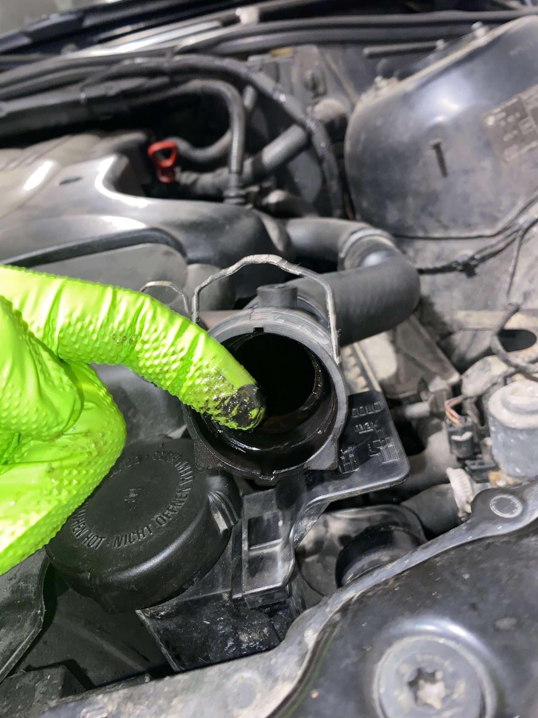

Siemano, mam problem z olejem w płynie chłodniczym. Wiem, że to może być chłodniczka albo głowica, jestem w trakcie dobierania się do chłodniczki. Bardzo mnie dziwi fakt, że płyn nie przemieszał się z olejem, tylko wystąpił na ściankach węży od chłodzenia, gdy zlewałem płyn to był normalny różowy jak zawsze. Jest ktoś może w stanie mi powiedzieć jak sprawdzić czy chłodniczka jest walnięta? Jak tak patrzyłem na necie to ludzie mieli zbiorniczki pełne oleju, a u mnie jest to „znikoma ilość” jeszcze nie przemieszana + w zbiorniczku nic nie było widać. A objawiło się to tym, że mi właśnie tym wężem po dłuższej jeździe wyrzucało z pół litra płynu. Z góry mówię, że go nie przegrzałem ani razu, a mam go od 5 lat+ się nie objawiło niczym, palił jak zawsze idealnie, zero kopcenia i moc wszystko było dobrze.
Jestem na 99% pewny że to wymiennik ciepła na filtrze oleju czytałem wiele wątków z tymi objawami gdzie mechanicy obstawiali uszczelkę/głowicę a po zrobieniu dalej te same objawy sam miałem olej w chłodziwie i była to uszczelka podstawy filtra oleju u ciebie moze być tylko chłodniczka no i żeby był pełny zbiorniczek oleju to muusiał by być mega wyciek. Chłodniczka z wymianą kilka stówek, uszczelka pod głowicą z wymianą kilka tysi więc nawet jak to by nie była chłodniczka to i tak koszt pomyłki w diagnozie przemawia za wymianą chłodniczki jako pierwszej.

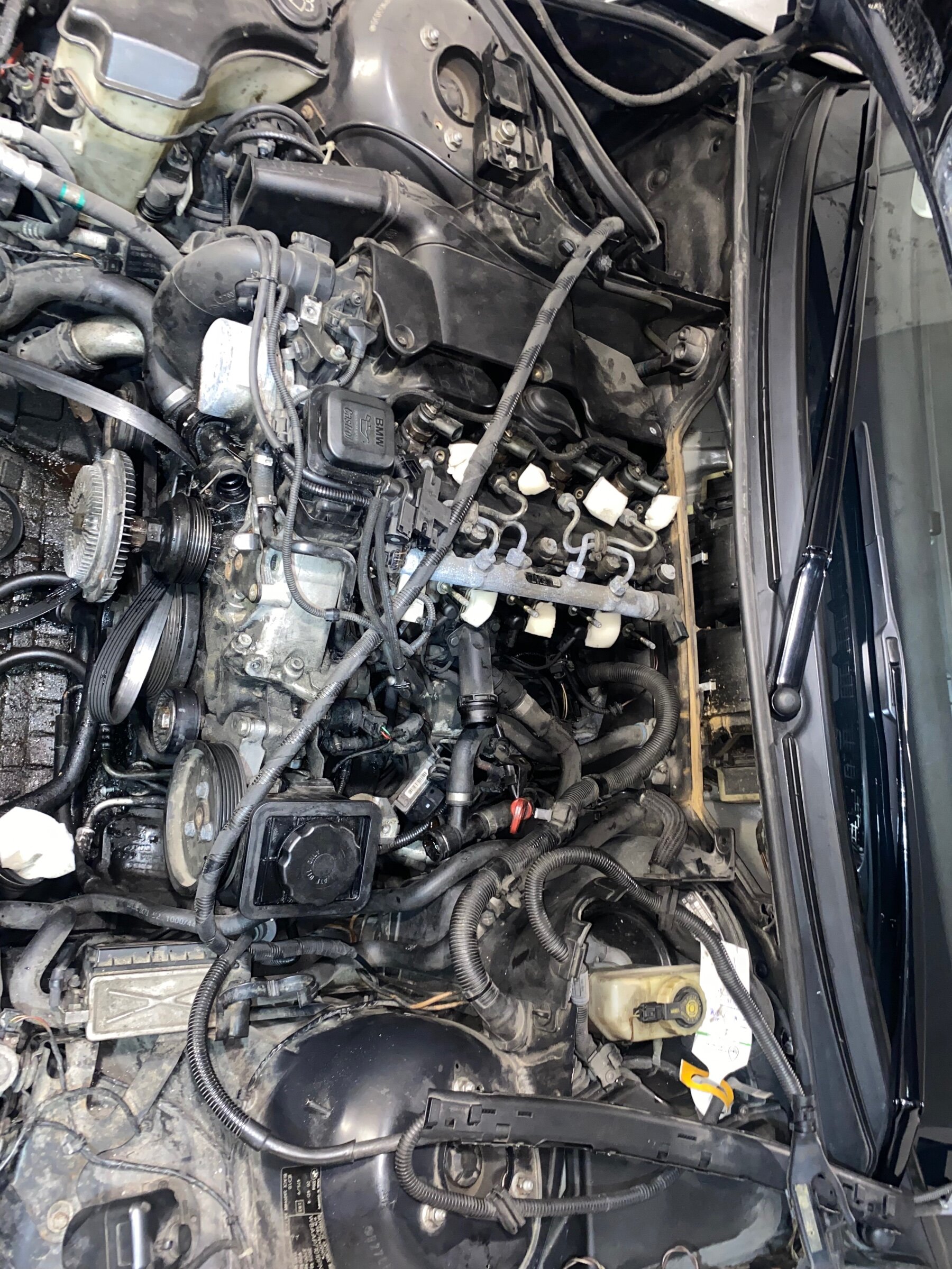

Dobrałem sie do chłodniczki, wylałem z niej wszystko, wlałem do kanału olejowego benzyne ekstakcyjną a na kanale wodnym zrobiłem „ciśnienie”. Nie pokazało niestety nieszczelności. Mam nadzieje, że to uszczelka chłodniczki albo podstawy filtra, czekam na nowe OE. Chłodniczka ori 2005 rok także nikt tam nie zaglądał. Chyba wymienię profilaktycznie bo dostęp „ciężki” żeby to od buta wymienić. Będzie update po płukaniu IMG_9769.thumb.jpeg.0100e32a85ef21ef87df0df2275843c5.jpeg?
Kawał roboty ?
Tak się tylko zastanawiam, czy nie prościej ściągnąć całe visco, niż tylko samo śmigło odkręcić?

3 godziny temu, yeti19 napisał(a):
Kawał roboty ?
Mam „patent”. Obudowa śmigła jest od dołu ścięta lekko, żeby po odkręceniu dwóch śrub u góry wyszła łatwo
Zobaczymy co będzie. Sądząc po uszczelce to raczej oryginał był, bo była twarda jak diabli
Ooo, dobre ?
Jak pierwszy raz ściągalem visco, to ułamałem klucz 32 ?? a wystarczyło leciutko stuknąć w niego zgodnie z ruchem wskazówek zegara?

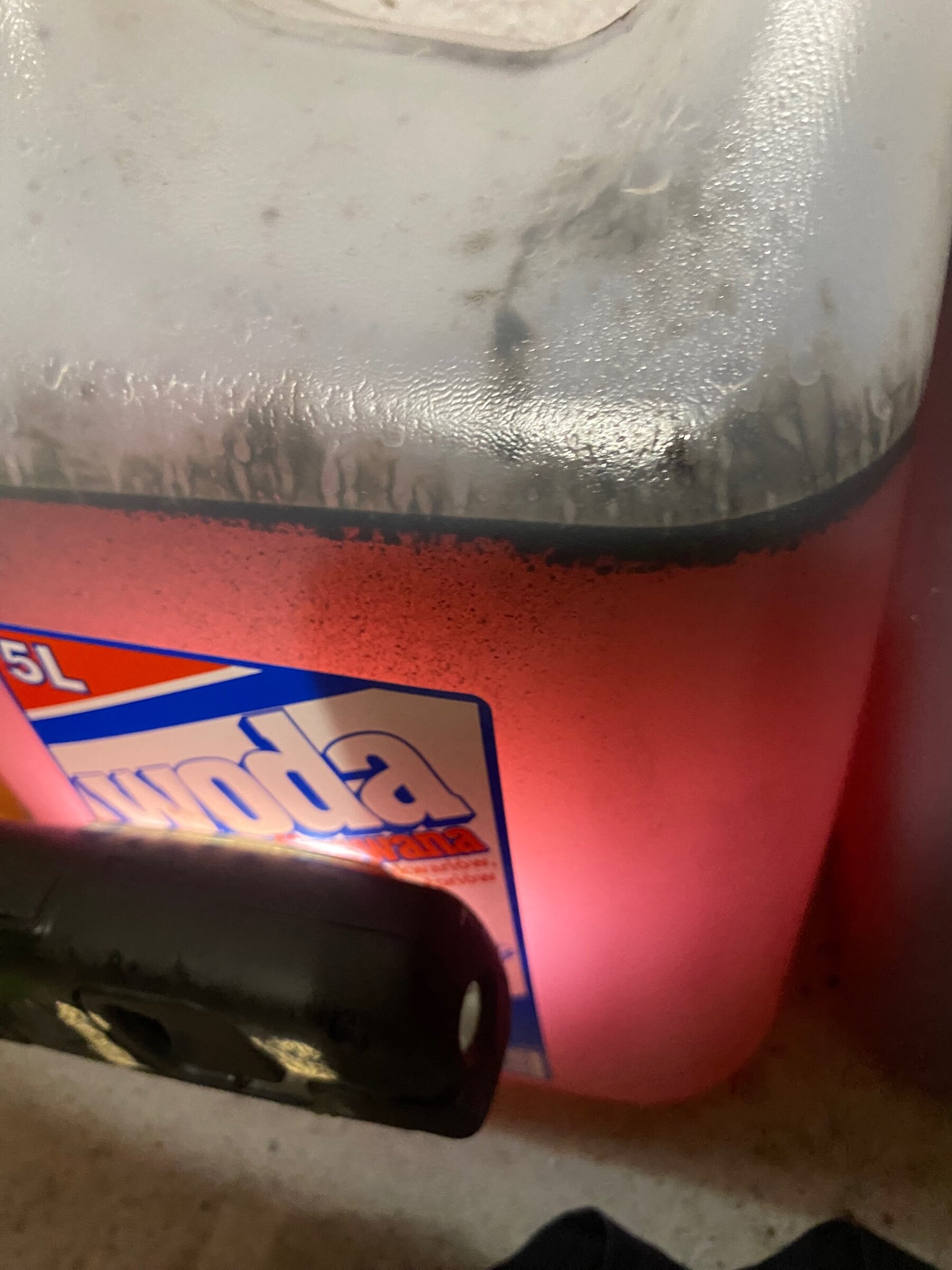

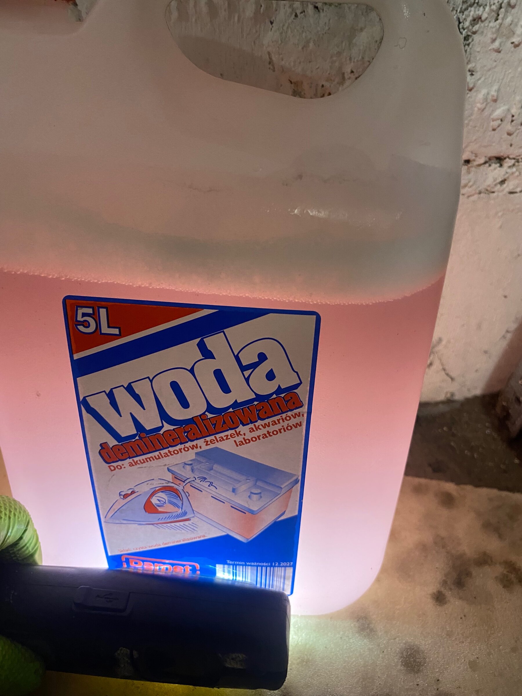

Płukanka liquimoly, 3 razy przelewana woda demineralizowana, po 3 razie już jest „czysto”. Oleju dużo nie było jak widać, płyn cały czas przejrzysty
No to teraz jeździć-obsewować, może być tak że jeszcze wypłucze się resztka oleju z układu.
