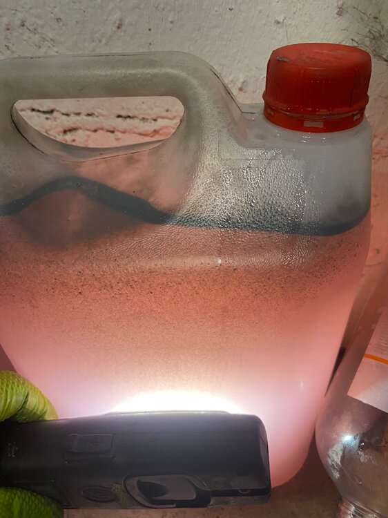

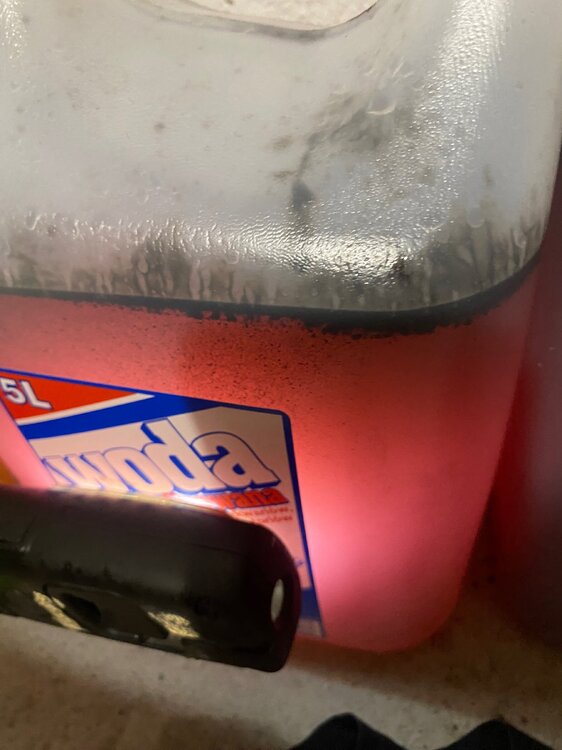

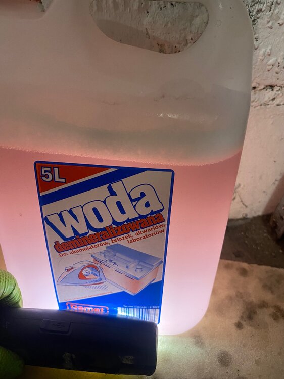

  2. Płukanka liquimoly, 3 razy przelewana woda demineralizowana, po 3 razie już jest „czysto”. Oleju dużo nie było jak widać, płyn cały czas przejrzysty

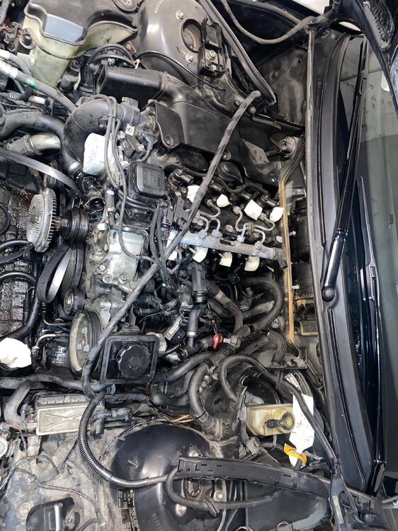

  6. Mam jeden wąż do chłodniczki, możliwe, że szło od podstawy filtra oleju
  7. Dobrałem sie do chłodniczki, wylałem z niej wszystko, wlałem do kanału olejowego benzyne ekstakcyjną a na kanale wodnym zrobiłem „ciśnienie”. Nie pokazało niestety nieszczelności. Mam nadzieje, że to uszczelka chłodniczki albo podstawy filtra, czekam na nowe OE. Chłodniczka ori 2005 rok także nikt tam nie zaglądał. Chyba wymienię profilaktycznie bo dostęp „ciężki” żeby to od buta wymienić. Będzie update po płukaniu ?

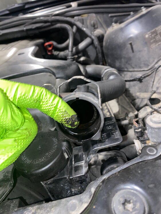

  8. Siemano, mam problem z olejem w płynie chłodniczym. Wiem, że to może być chłodniczka albo głowica, jestem w trakcie dobierania się do chłodniczki. Bardzo mnie dziwi fakt, że płyn nie przemieszał się z olejem, tylko wystąpił na ściankach węży od chłodzenia, gdy zlewałem płyn to był normalny różowy jak zawsze. Jest ktoś może w stanie mi powiedzieć jak sprawdzić czy chłodniczka jest walnięta? Jak tak patrzyłem na necie to ludzie mieli zbiorniczki pełne oleju, a u mnie jest to „znikoma ilość” jeszcze nie przemieszana + w zbiorniczku nic nie było widać. A objawiło się to tym, że mi właśnie tym wężem po dłuższej jeździe wyrzucało z pół litra płynu. Z góry mówię, że go nie przegrzałem ani razu, a mam go od 5 lat+ się nie objawiło niczym, palił jak zawsze idealnie, zero kopcenia i moc wszystko było dobrze.
