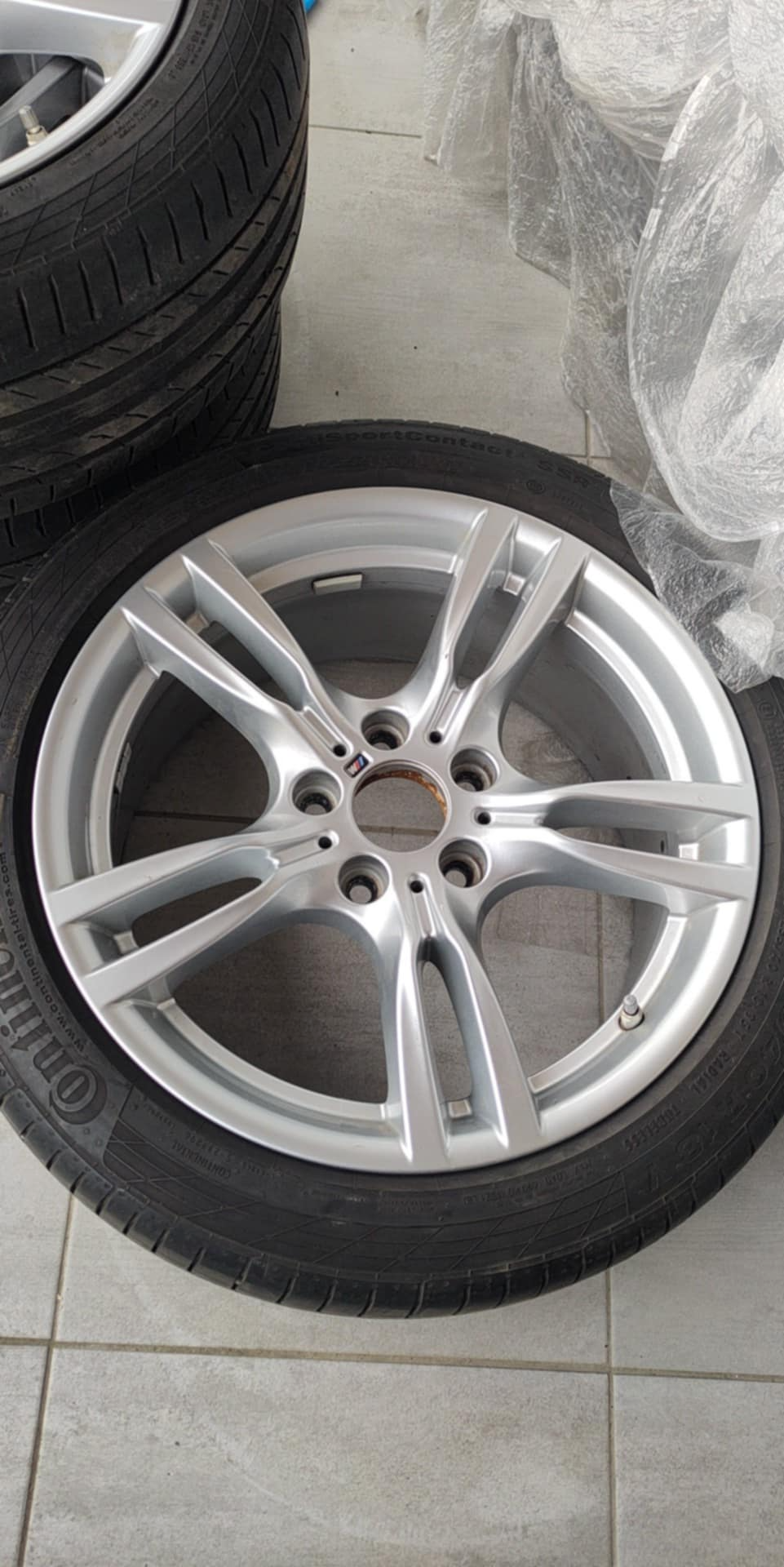

Wrzucam też zdjęcie felg może ktoś takie założył i podzieli się wiedzą jak zrobić, żeby było dobrze. Dzięki i pozdro
@Man1ek17 ET to coś innego niż średnica piasty. Z tego co sprawdzałem to F32 ma tą samą średnicę piasty co E60/1 więc powinny teoretycznie pasować, i teraz, jeśli właśnie ET i szerokość felg będą podobne do wymagań twojego E61. No i nie ma czegoś takiego jak pierscień centrujący z większej średnicy na mniejszą do takiego zabiegu to musiałbyś założyć dystanse.
ET jest to parametr wyrażony w milimetrach, który wyraża odległość piasty felgi od jej geometrycznego środka, czyli osi symetrii. Im mniejsza wartość ET tym bardziej wklęsła jest felga i bardziej wystaje na zewnątrz samochodu. Przykładowo dla e60 przy stylingu 135 et wynosi 20. Przykładowo Jeśli zmienisz na felgi z parametrem et 40, przy założeniu że felgi są tej samej szerokości to aby wystawała tak samo jak fabrycznie możesz zastosować dystans 20mm plus oczywiście dłuższe śruby kół. Przy wyższym et niż fabrycznie musisz zwrócić uwagę czy od wewnętrznej strony nic nie obciera o elementy zawieszenia i w takim wypadku musisz właśnie ratować się dystansem. Przy niższym et niż fabryczne musisz zwrócić uwagę, aby koło nie wystawało poza obrys nadkola.

To zostałem lekko wprowadzony w błąd z tym ET ale dzięki za tak obszerne wyjaśnienie tematu. O dystansach wiem ale jeszcze nie sprawdzałem jakie będę potrzebował, bo skupilem się na razie na tamtym temacie. Jak się zabiorę za montaż to dam znać jak poszło dla przyszłych pokoleń ?
