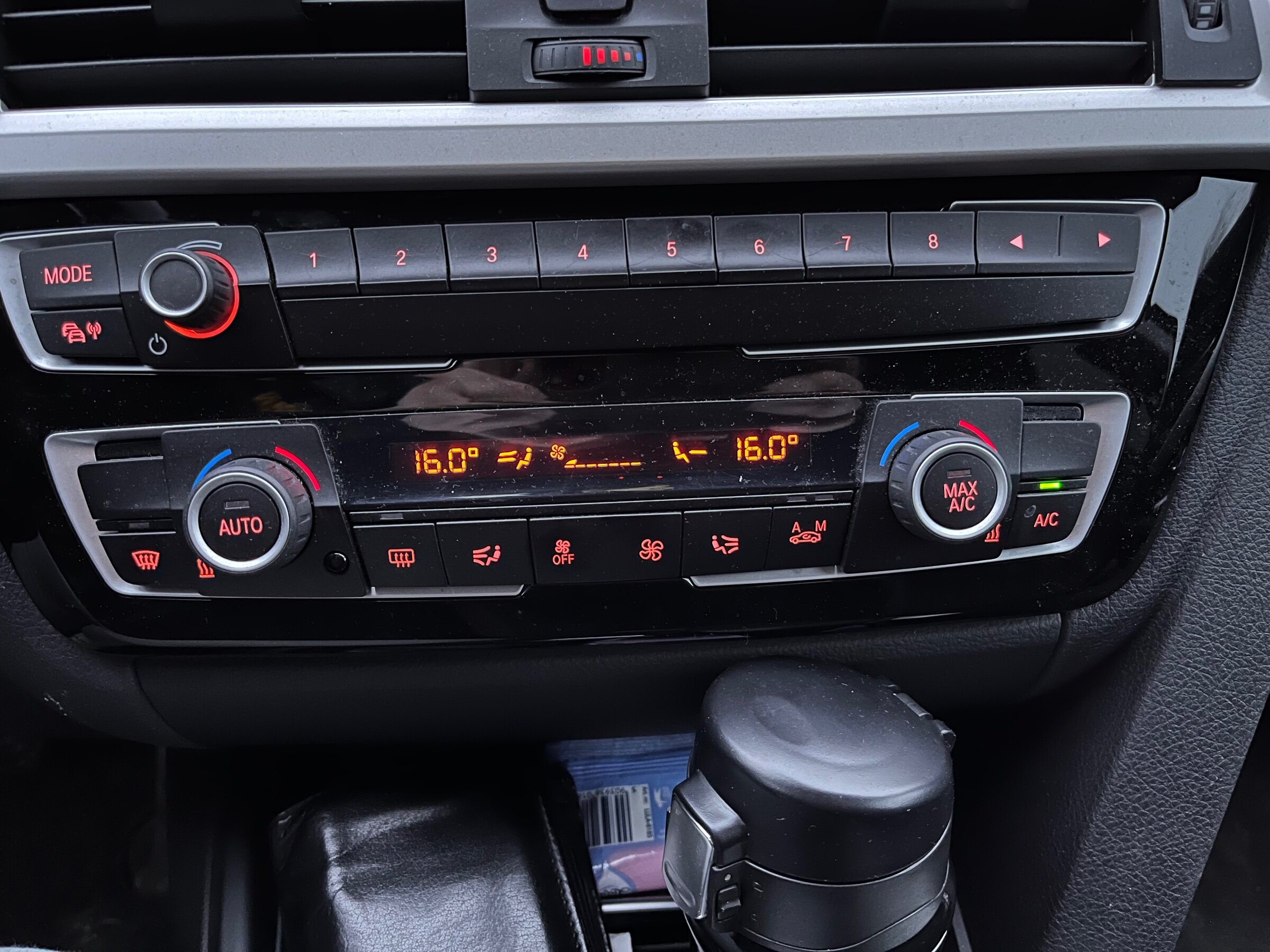

posiadam taki panel jak na foto .
problem z klimatyzacją jak skręcę na 16 stopni to chłodzi bardzo mocno jak dam 16.5 stopnia to już grzeje na maksa co się zepsuło?
Klima jest dwustrefowa i nie ma znaczenia którą ustawię na 16 to chłodzi dobrze a jak tylko dam na 16.5 czy prawą czy lewą to od razu grzeje na maxa , jak jedna na 16 to ta chłodzi a druga na 16.5 to ta grzeje na maxa .
Tak dokładnie to pokrętło zaznaczone na twojej foce poniżej. Screenshot_20250228_102459_Chrome.thumb.jpg.d6f5ae9780cb79134c5e6a3e687b9c0f.jpg
Dzięki za podpowiedź zapomniałem o tej regulacji , ktoś niechcąco musiał przestawić. Dałem na środek i teraz jest ok . ? a już myślałem że coś nawaliło . Dzięki za naprowadzenie
