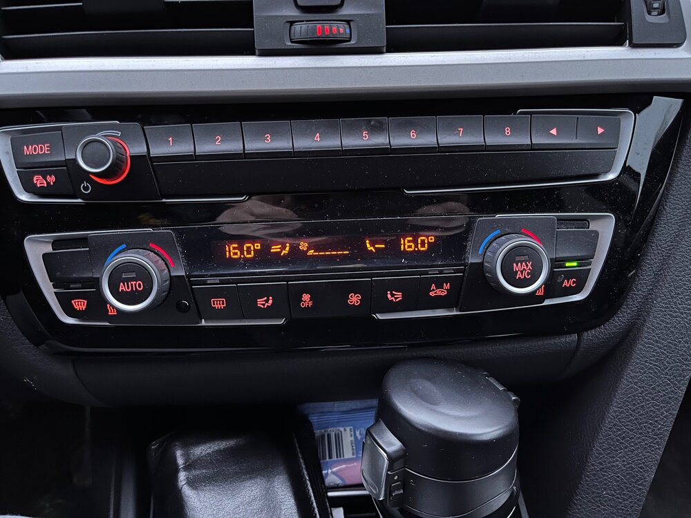

  1. Dzięki za podpowiedź zapomniałem o tej regulacji , ktoś niechcąco musiał przestawić. Dałem na środek i teraz jest ok . ? a już myślałem że coś nawaliło . Dzięki za naprowadzenie
  2. Klima jest dwustrefowa i nie ma znaczenia którą ustawię na 16 to chłodzi dobrze a jak tylko dam na 16.5 czy prawą czy lewą to od razu grzeje na maxa , jak jedna na 16 to ta chłodzi a druga na 16.5 to ta grzeje na maxa .
