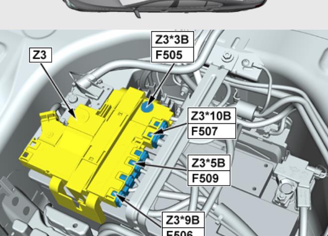

Dodatkowy aku powinien być po prawej stronie głównej baterii.
Poniżej zdjęcie z F01, ale widać co i jak.
On jest "przykryty" tzw cut-off relay, więc można go przeoczyć na pierwszy strzał.
aux-battery-jpg.862331

Sądząc po zdjęciu z ISTY, wątpię, żeby aku z 24V zjechało do stanu wyjściowego na 9.84V.
Dodatkowo, patrząc na zdjęcie twojego akumulatora głównego i jego IBS, nie widzę wyjścia przewodu zasilającego dodatkowy, 24V akumulator.
Stąd brak dodatkowego aku po prawej stronie. Jak sam napisałeś są tam tylko dwa moduły.

Na schemacie EPS widać, że wyjście z głównego aku na dodatkowy, poprzez cut-off relay, to Z3-10B
A Z3*10B to trzeci port na głównym aku, którego autor tematu nie ma podłączonego - patrząc na zdjęcie, które wkleił. Stąd mój wniosek, że nie ma dodatkowego aku w bagażniku.
Może ma dodatkowy, 12V aku, ale jest on umiejscowiony np pod maską. Czasami tam też były one upychane.
