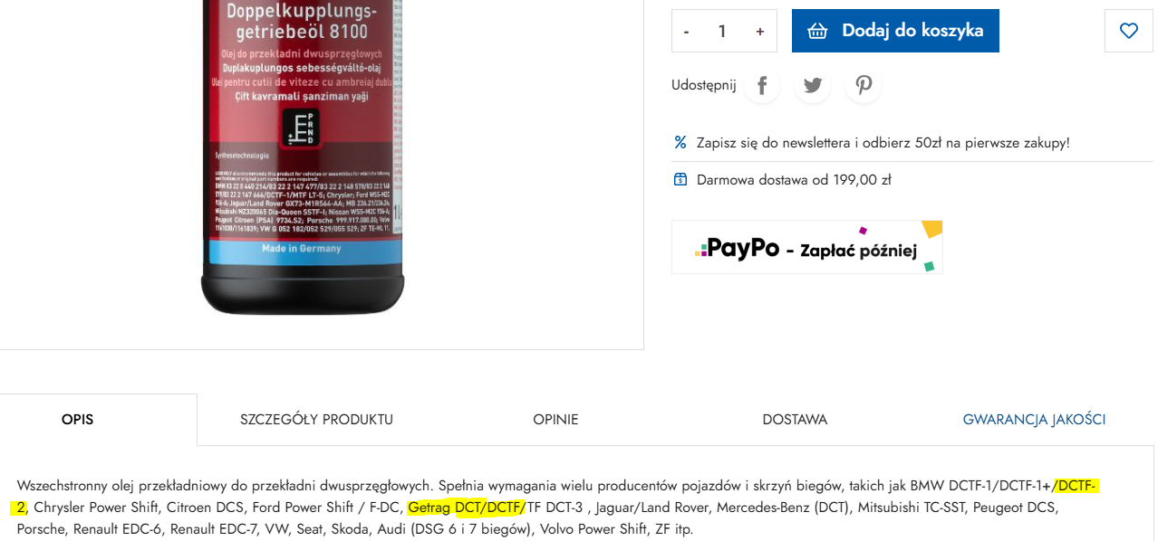

do układu powinno wejsc ~4,5l, ja osobiscie sklanialbym sie ku liqui moly 8100 albo motul multi dctf

Olej do skrzyni musi spełniać parametry DCTF2
no to motul i liqui spelniaja te normy zdaje sie?
