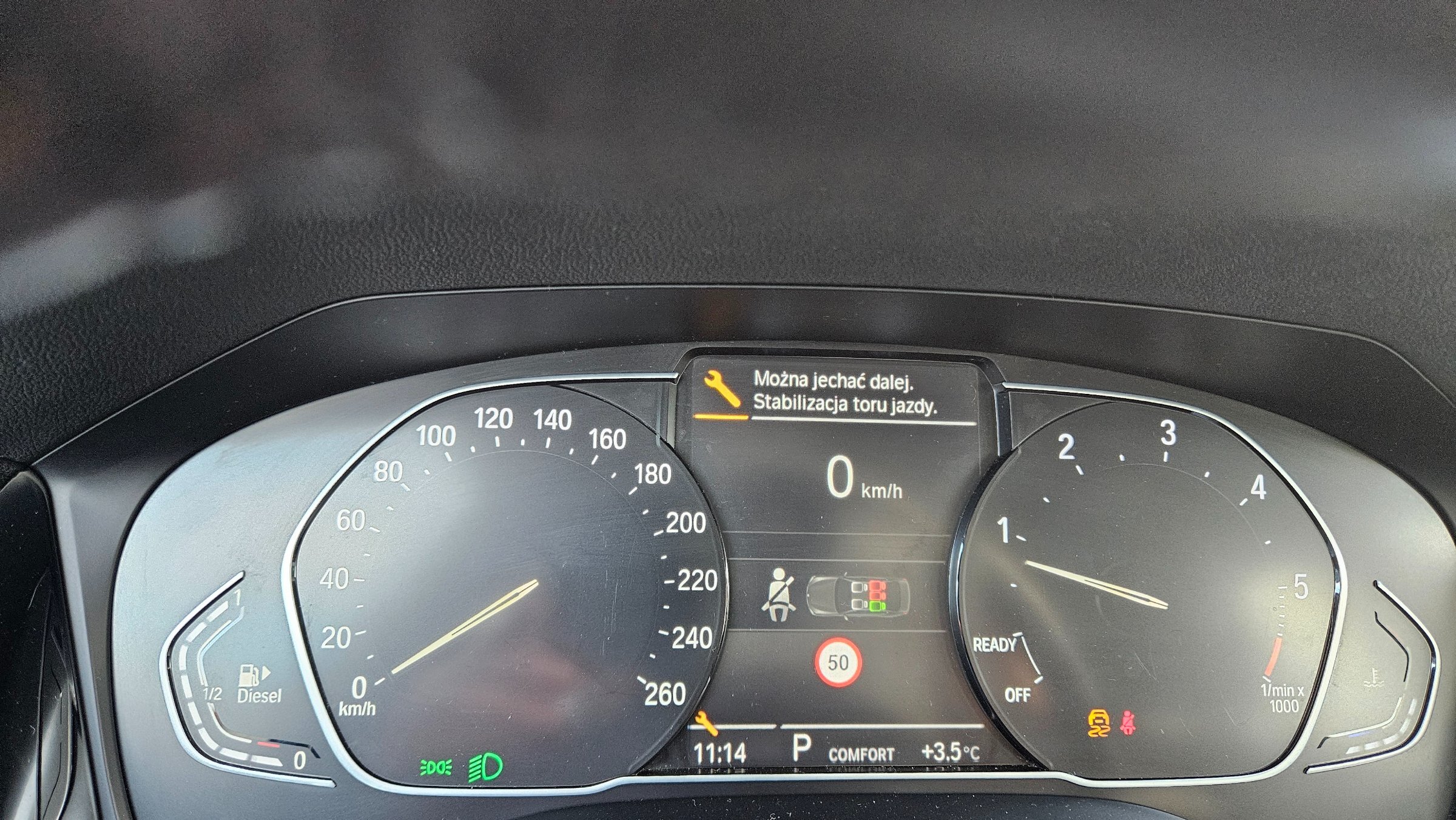

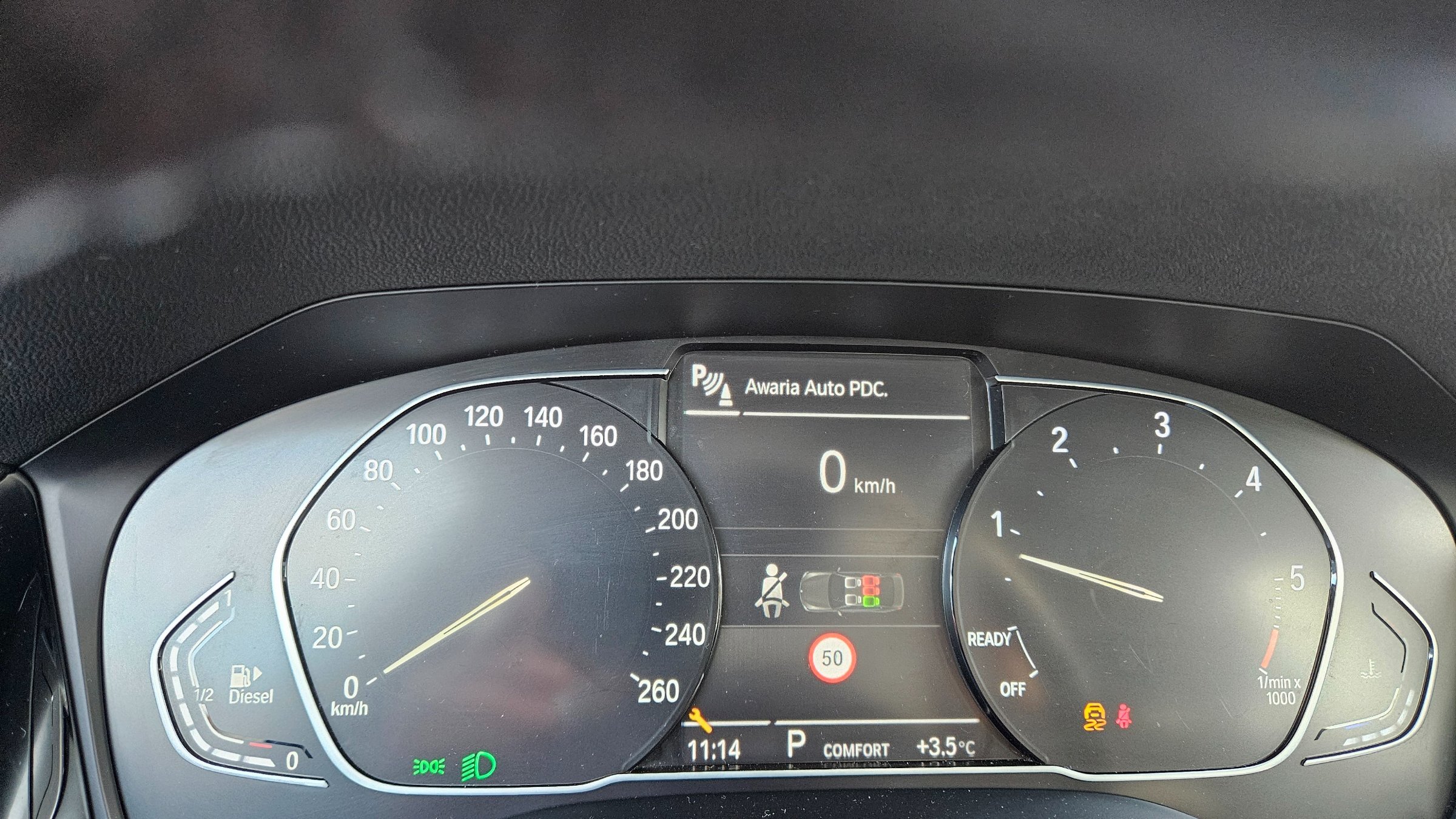

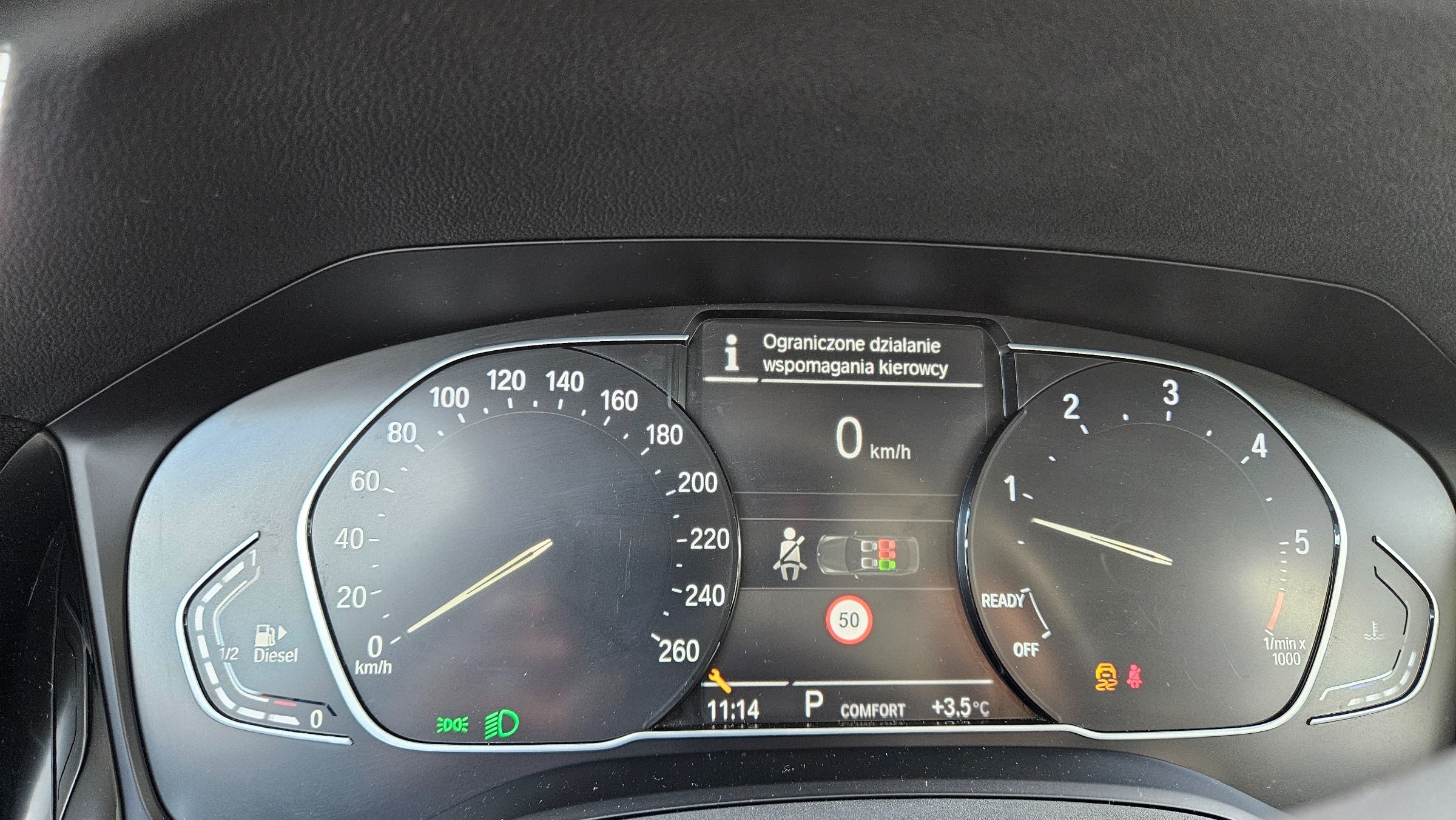

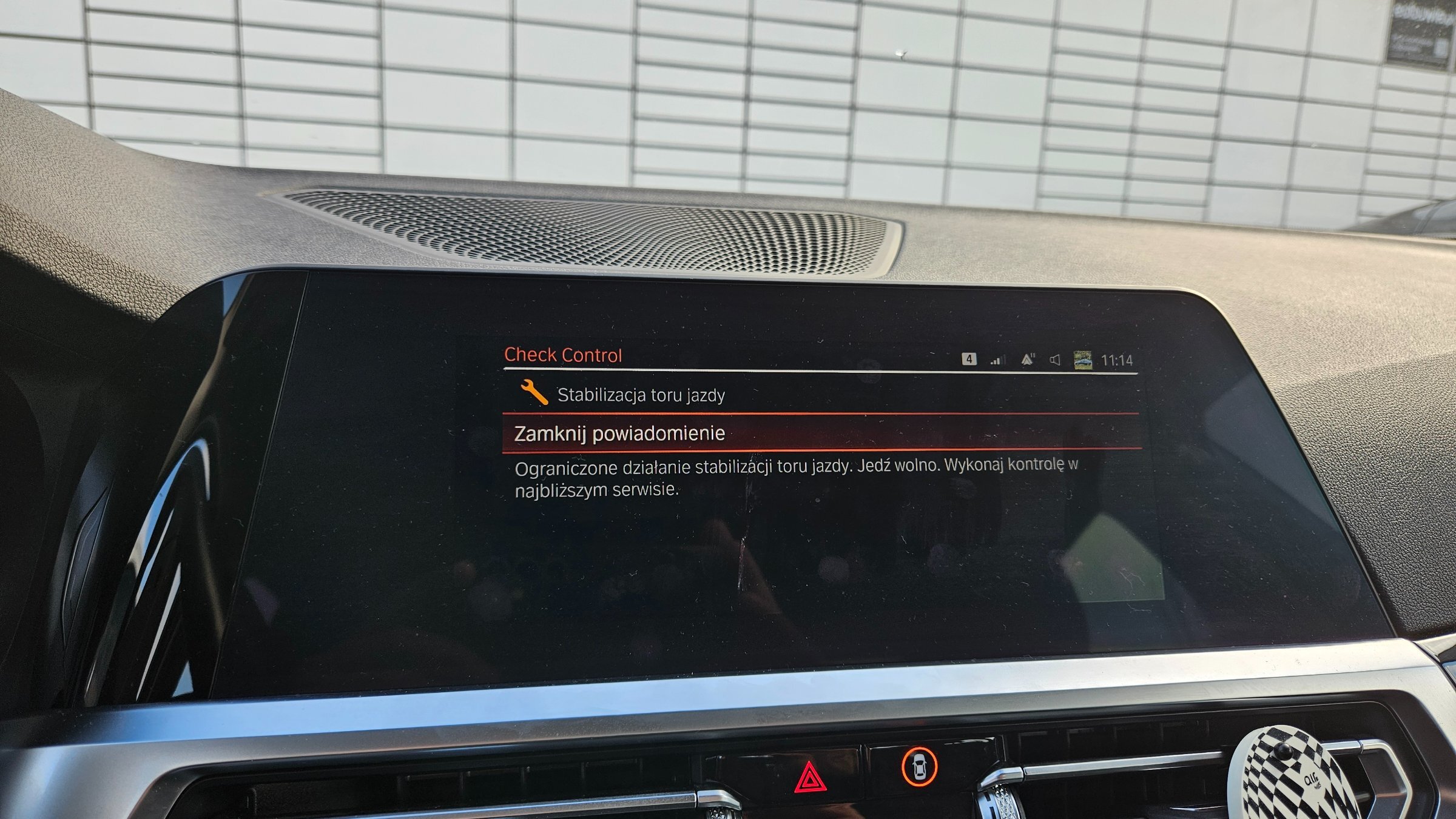

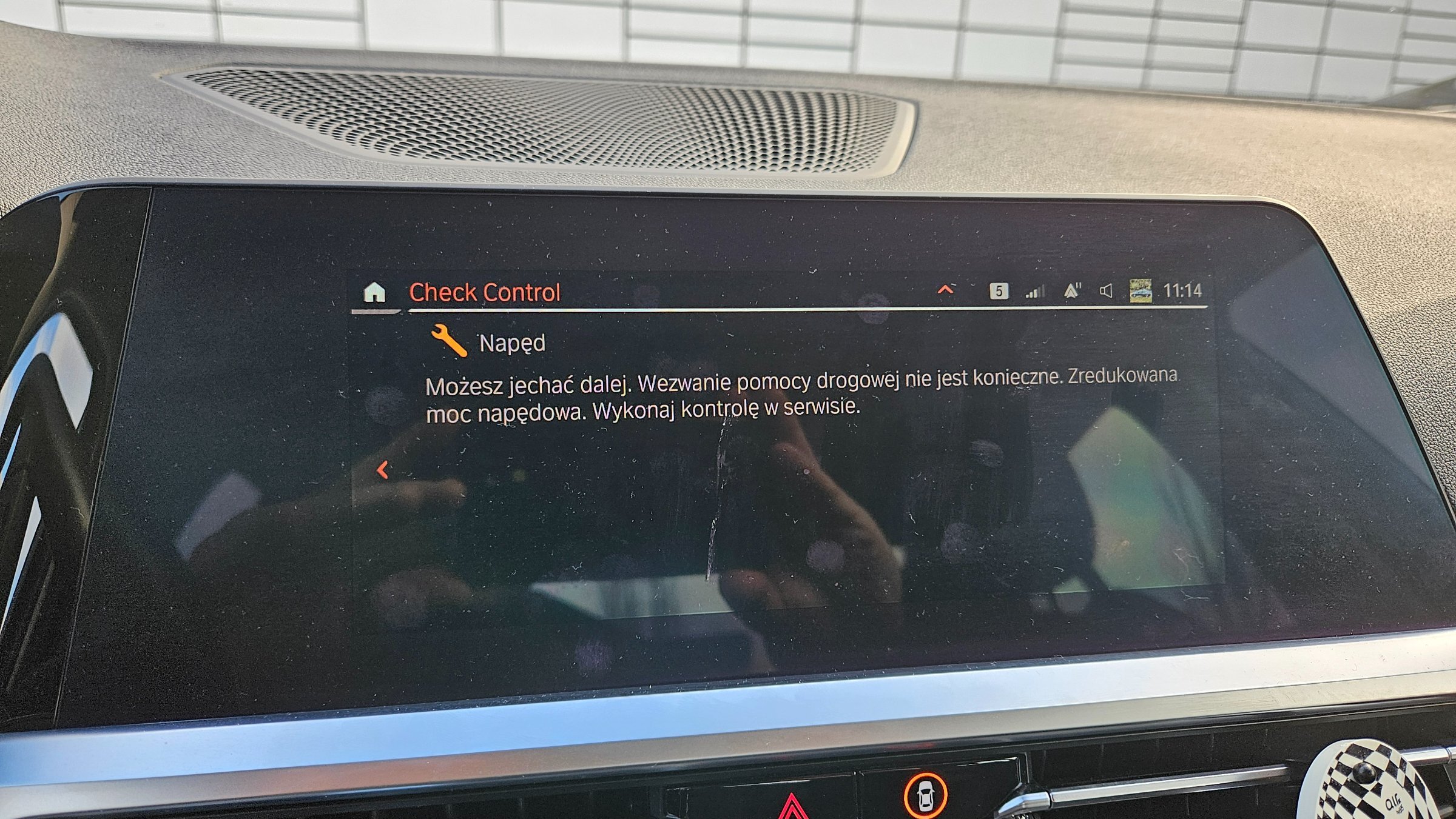

Cześć,
uruchamiam dziś samochód i takie oto mnie dziś komunikaty spotkały.
Ktoś ma pomysł co to ?
Opublikowano (edytowane)
Witam
Miałem ten sam problem w G20 330i , awaria DSC, skończyło się wymianą modułu DSC.
Pozdrawiam
Jedruch
Edytowane przez jedruch

40 minut temu, stratos37 napisał(a):
Czy można sprawdzic, wykonać test czujników parkowania PDC za pomocą ISTY?
Można.
Z tego co mi wiadomo, moduł BDC odpowiada za pracę czujników, więc w drzewie należy wybrać Call Up ECU Functions i tam poszukać funkcji PDC i pewnie będą jakieś odczyty dot. odczytu odległości od czujników itp.
Trochę nie wiem co dokładnie chcesz sprawdzić, ale jak mi padł system PDC w F31 to każdy czujnik osobno wypinałem i mierzyłem opór miernikiem. Jeden z nich miał znacząca różnice od innych, okazał się wadliwy. Nie mam ISTA.
Nie wiem jak jest w poważnych samochodach ale gdy miałem awarie czujnika cofania  w e46 to można było łatwo go namierzyć.
Wbity bieg wsteczny, stacyjka włączona i wtedy gdy podejdziemy do czujników i przyłoży y ucho do każdego uszkodzony czujnik będzie piszczał. Dobre będą ciche.
Może i to zadziała, ale w serii F i G przy przynajmniej jednym uszkodzonym czujniku samochód dezaktywuje cały system PDC.
