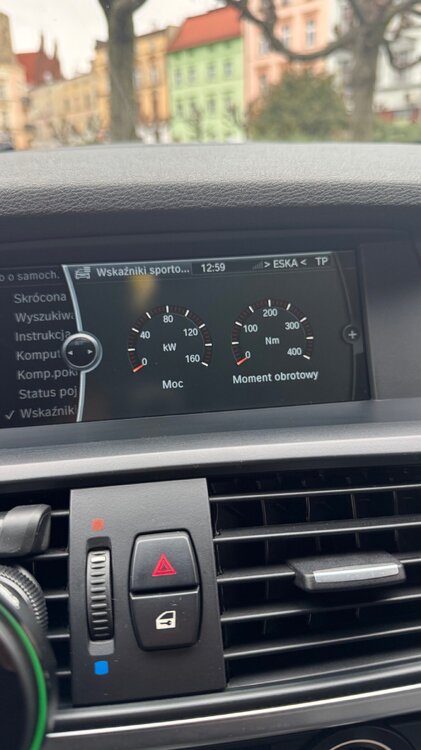

Wszystko zależy od wersji softu w komputerze auta.Ja miałem ten sam problem co ty.Niby wszystko szło ok a start-stop dalej włączony.Ostatnio byłem na akcji serwisowej chłodniczki egr.Gdzie wymienili chlodniczke,zawór egr i przepływomierz.Powiedzieli też że muszą wgrać nowy soft do auta,żeby to wszystko śmigało.Po wgraniu nowego softu zrobiłem kodowanie start-stop i już zapamiętuje ostatnie ustawienie.Dodatkowo pojawiła mi się opcja sportowe zegary,które ładnie działają IMG_1611.thumb.jpeg.772066b51842a882457bd58ceb58919c.jpeg

Ale żeby były te zegary to musisz sobie je włączyć BimmerCode.Wczesniej też można było je włączyć ale nie działały tak jak i start-stop.Teraz wszystko działa

Witam, ja dodatkowe liczniki mam od początku tylko zmieniał mi znajmy zakres po "modzie" gdyż fabryczny zakres się zamykał do końca. Nie zależne jest to od softu silnika, tak jak pisali inni trzeba to odblokować, ale.... Mam pytanko jak wam wgrali nowy soft, bo mi wgrali przy EGR (ostatniej bo 3 razy mi grzebali) to nie zauważyliście spadku mocy, u mnie był spadek znaczący, nawet nie trzymała B47 tych 190KM fabrycznych tylko 160KM. Ciężko było cokolwiek zmienić zaprogramować na nowym sofcie. Dopiero powrót do starego softu silnika wrócił do około fabrycznej mocy i kolejny "mod" i można jeździć jak kiedyś. Na forach DE jest dużo o tym spadku mocy po sofcie ostatnim przy wymianach EGR itp.
