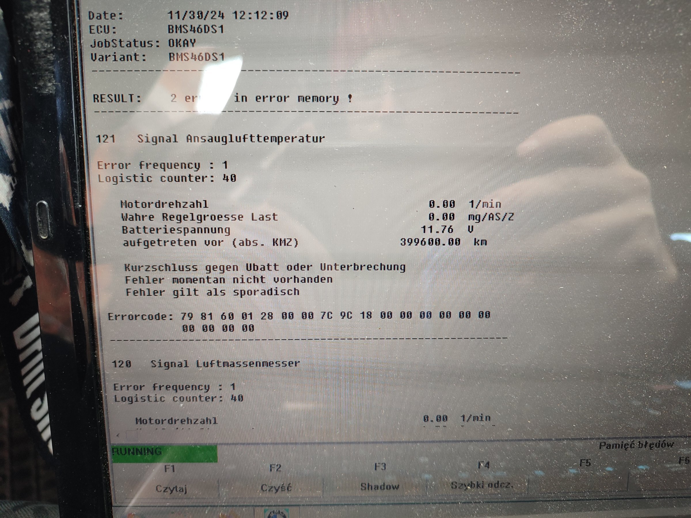

Jakie błędy po próbie odpalenia na plaku?
Ostatni film parametr górny prawy róg, kąt otwarcia przepustnicy reaguje w jakiś sposób na wciśnięcie i puszczenie gazu? Wygląda że czujnik jest uszkodzony lub nie podpięty. Podepnij żarówkę w5w zamiast jednego wtryskiwacza i zobacz czy mruga przy próbie odpalenia.

Sprawdziłem też błędy po tej próbie
Odłącz całkiem przepływkę i zobacz czy zapali, jak nie to sprawdź czy na listwę wtryskową podaje paliwo.
