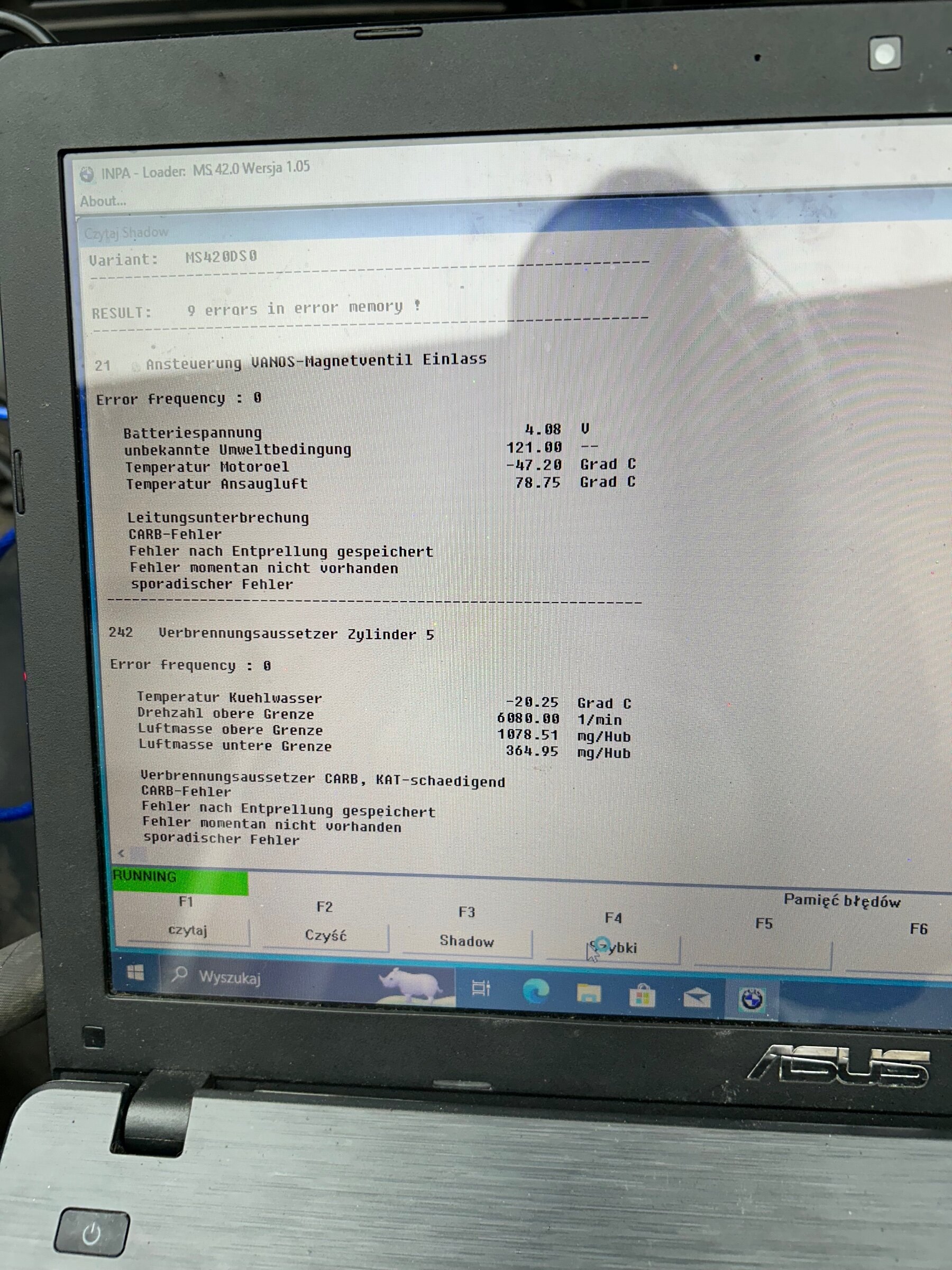

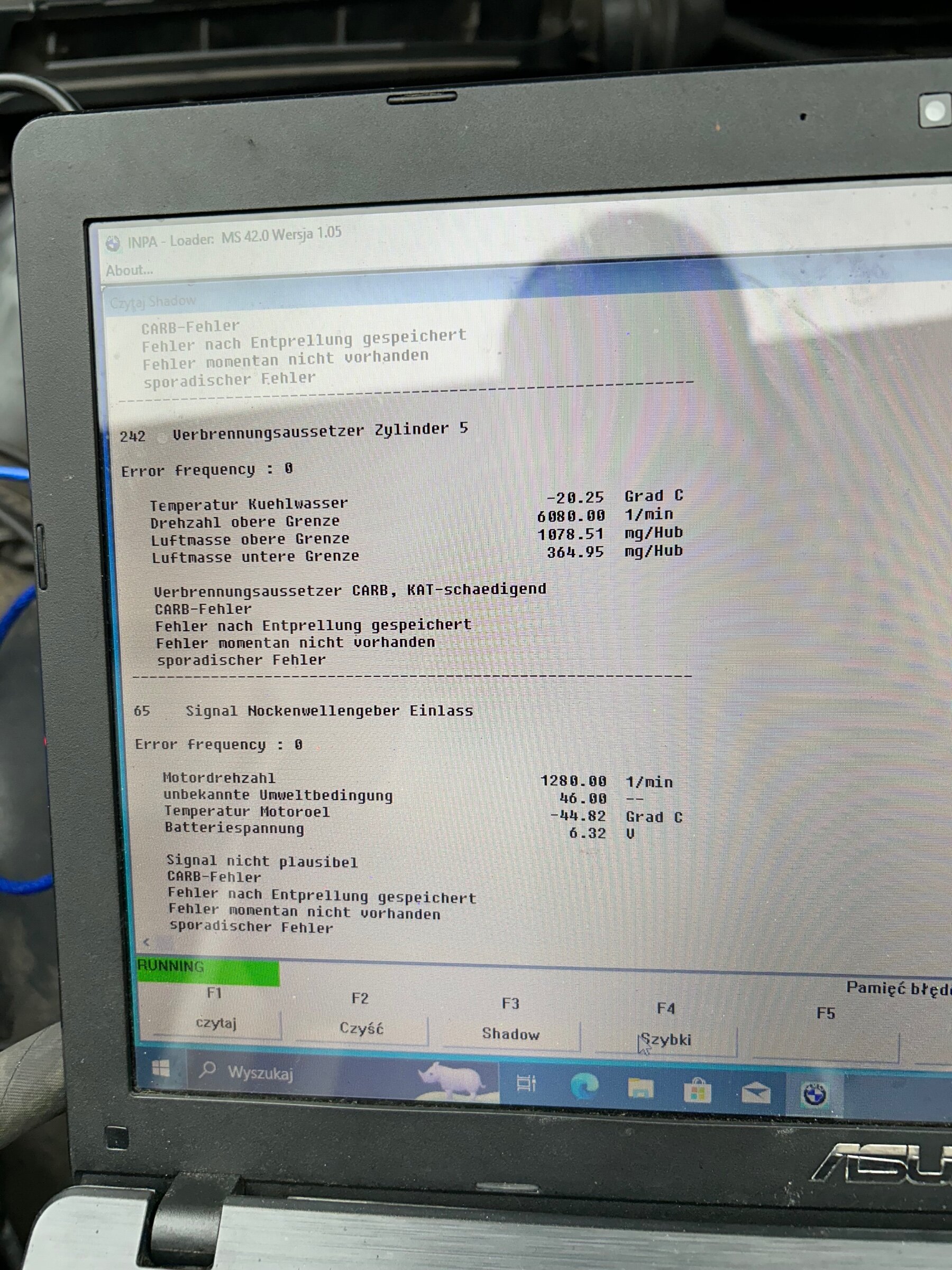

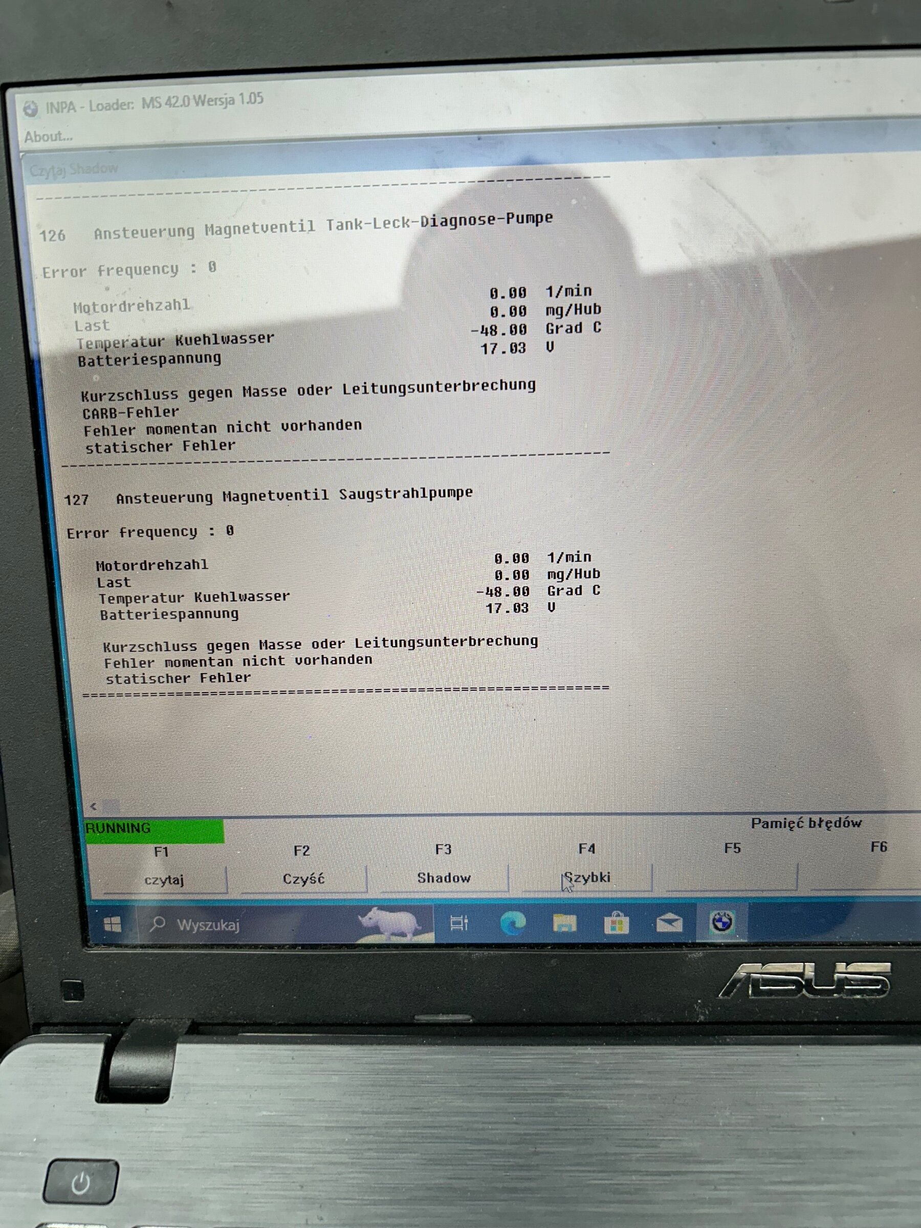

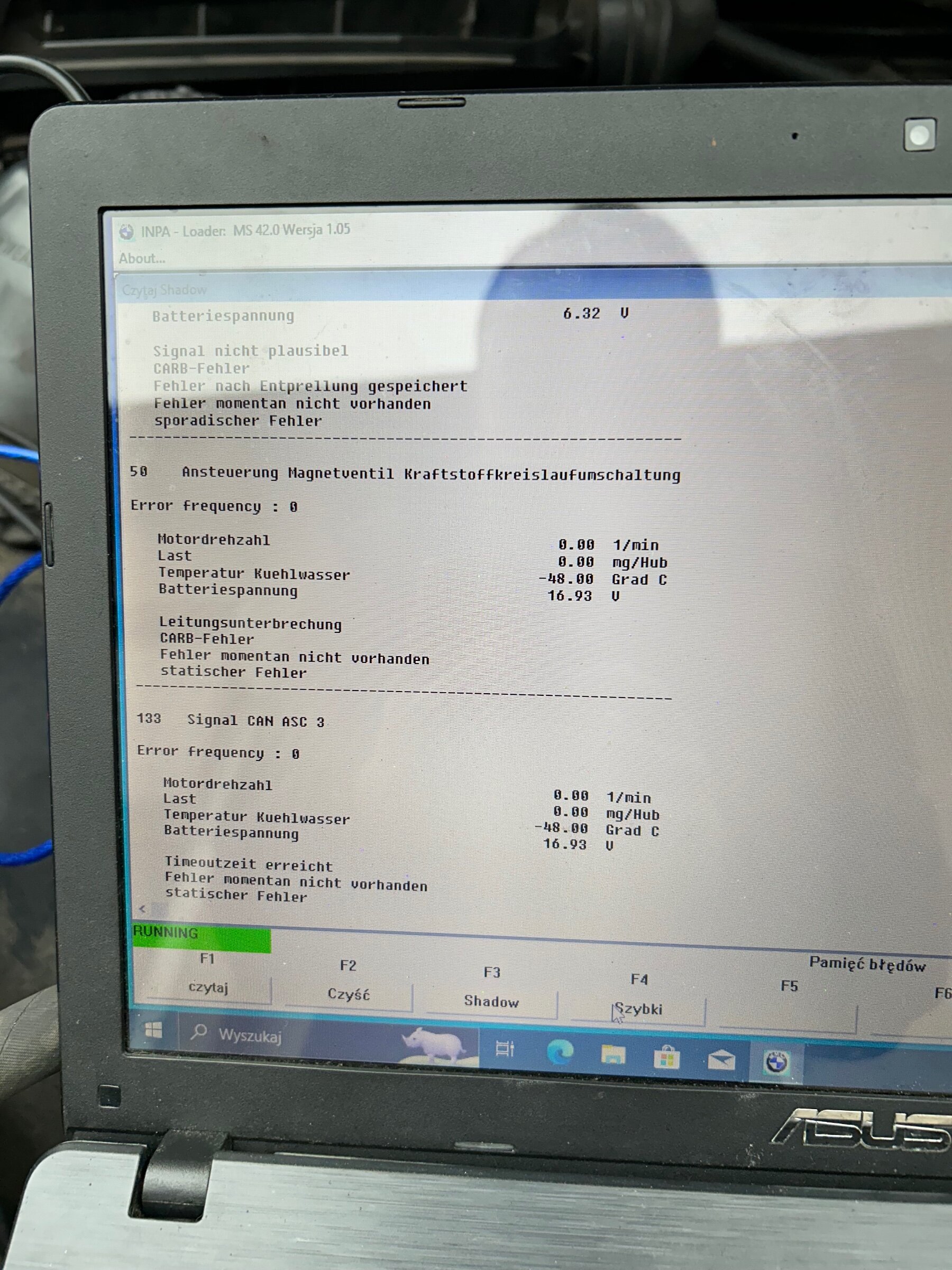

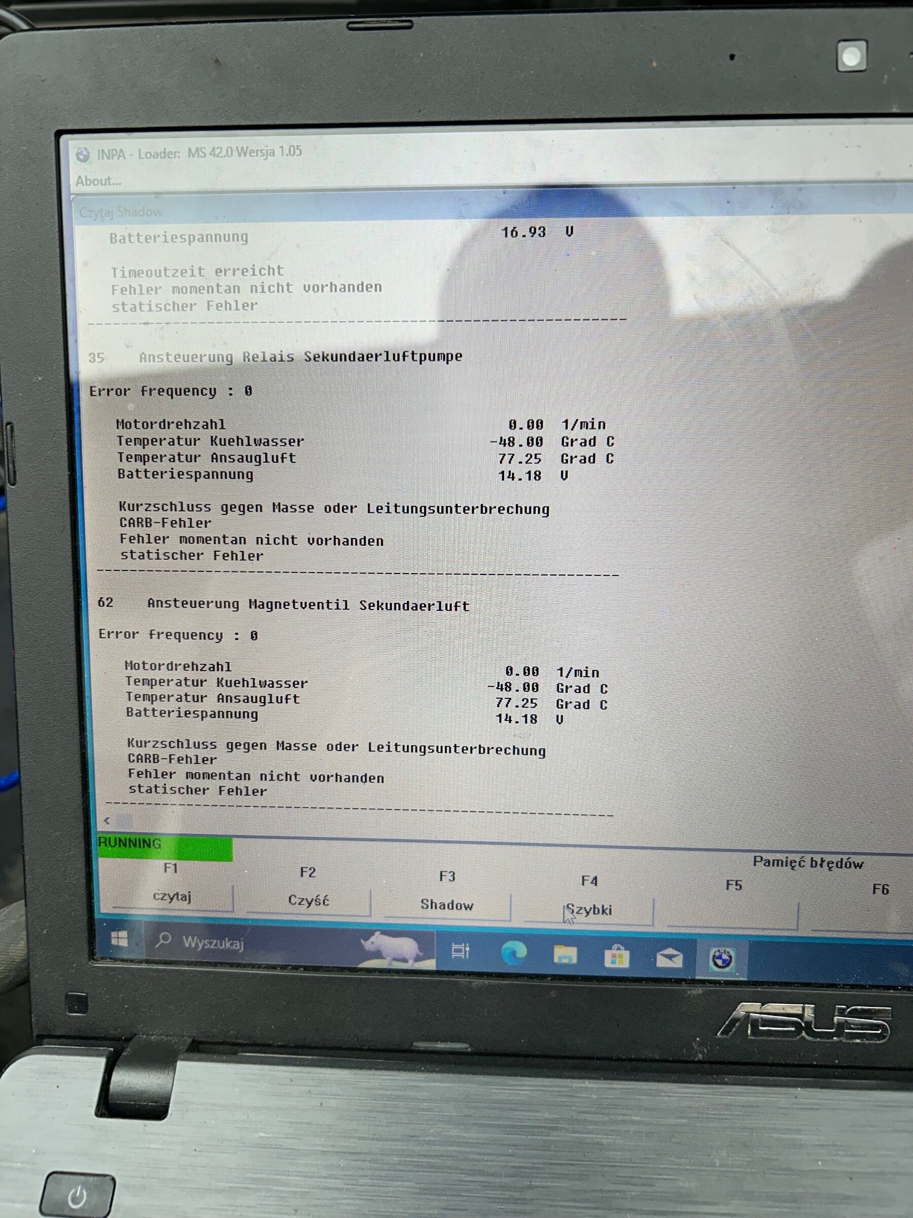

Sprawdziłem jeszcze błędy w Shadow Memory i są takie :
