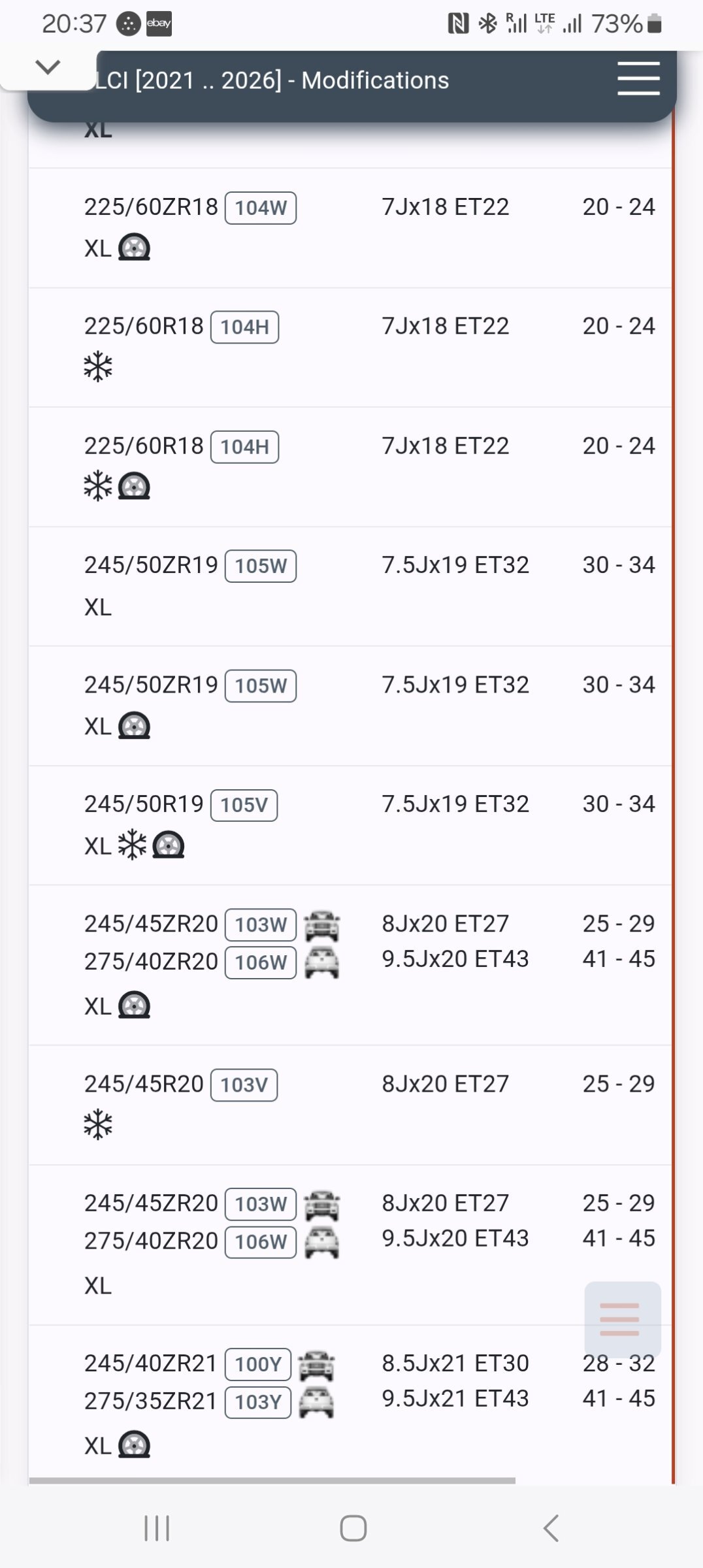

Witam forumowiczów .Postanowilem zmienić koła w mojej x4 G02 30i na większy rozmiar w tym momencie posiadam oryginalne 245 50 19 .Podpowiedzcie jaki rozmiar opon dobrać interesują mnie felgi 20” najlepiej z m pakietu tyle te mają one dwie szerokości 9,5tyl i 8 cali przód  tył  275 a przód 245 szerokości i pytanie czy takowe mogę założyć do mojego samochodu czy to nie wpłynie na prowadzenie samochodu pogorszenie osiągów itd? Z góry dziękuje za odpowiedzi

Trafiły się wkońcu do kupienia w mojej okolicy koła w rozmiarze 255 45 20 z wersji X4M wychodzi mi że są ciut wyższe  w porównaniu do seryjnych 245 45 20 i znów chciałem dopytać czy można takowe założyć ?
Felgi 9J et 28 x20 cali
Sprawdzone w serwisie zgodność i zakupione BMW stosuje w kołach zimowych 1 szerokość .Fabryczny komplet 255 45 20 z X4M Competition wzór  764 M spasował idealnie

Ja mam na zimę 245/45/20 w tym rozmiarze możesz mieć wszystkie koła takie same.Na lato mam 21” i są już koła mieszane.

Największą obawę w przypadku innych rozmiarów ogumienia, to że ASO się przywali w razie reklamacji na napęd. Także tylko z obawy on napęd trzymałbym się takiego samego obwodu z przodu i z tyłu.
