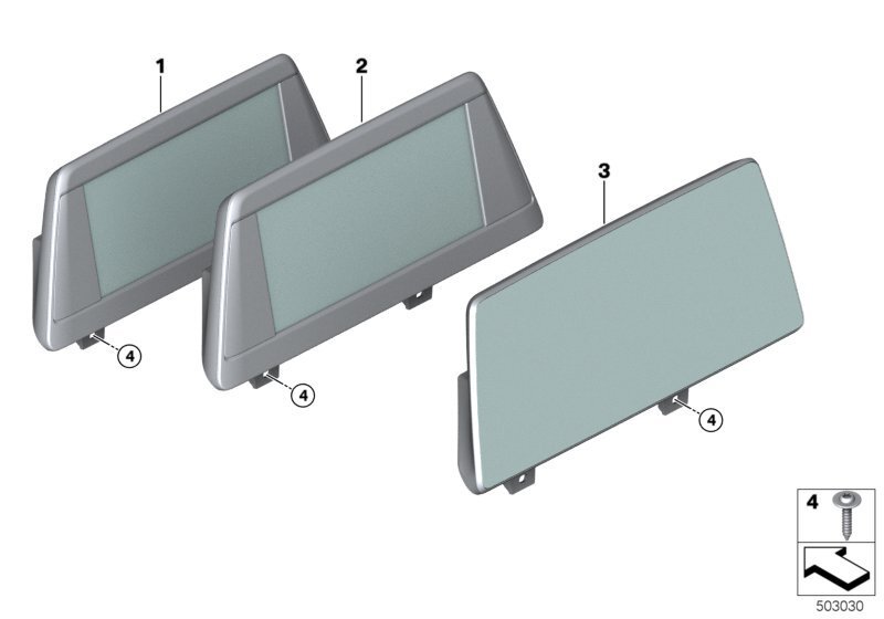

Jednak pytanie dotyczy zakupu używanego takiego ekranu bo po nr VIN zauważyłem, że do roku 2018-07 numer części był: 65508781408 i w opisie zawierał Funkcja TV (S601A) i System nawigacji professional (S609A) ale posiadał takie jak na zdjęciu nie wiem jak to określić czujniki, sensory -nie mam pojęcia co to za cuda są.
Od 2018-07 i w górę ekran zastąpiono częścią o numerze: 65508715339 wg. BMW Store ten ekran również pasuje pod ww. funkcje -jednak nie posiada tych elementów widocznych na foto (może kwestia zmiany barwy szkła ?i są niewidoczne.
Nie mniej pytanie czy wiecie może lub ktoś zagłębiał się w tym temacie i może wie w czym leży różnica między jednym a drugim ekranem (oprócz daty)?
Producenci wiem, że byli różni 2017-2018 Kyocera a późniejsze produkowało LG. Tylko nigdzie nie mogę znaleźć odpowiedzi co to za czujniki i czy w późniejszym okresie produkcyjnym coś zmienili (one szły też do pierwszego lifta).

Czujniki są od zblizenia - ekran staje się dotykowy w momencie zblizenia ręki - nie jest cały czas. Mysle ze kwestia foto.
Każdy ekran do G30 do lipca 2019 - będzie OK, bo wtedy pojawiło się MGU i żeby działało trzeba byłoby kabelek przerabiać.

Dziękuję bardzo za pomoc. Myślałem, że są to czujniki natężenia światła. Ekran wstawiłem bez widocznych punktów (inny dostawca i teraz mam LG, oryginalnie miałem Kyocera). Oczywiście dotyk działa bez zastrzeżeń. Swoją drogą od liftu jest większy ekran ale pewnie problemem będzie wyższa rozdzielczość i to może nie udać się wpięcie 1:1 -chyba, że jest jakiś patent?
Ogólnie przy NBT-EVO i większym ekranie mapa się źle skaluje, z tego co wiem reszta działa poprawnie.

Nie chcąc zakładać nowego tematu. Orientuje się ktoś z kolegów, czy mały ekran idrive (65 50 6820396) można wymienić na 10.25" (65 50 8715339) bez jakiś komplikacji, w sensie inna rozdzielczość? Widziałem gdzieś, że w bimmer code jest opcja zmiany rozdzielczości. Mam nawigację Business i nie wiem, czy po zmianie monitora na większy, nie będzie występował jakiś problem.
