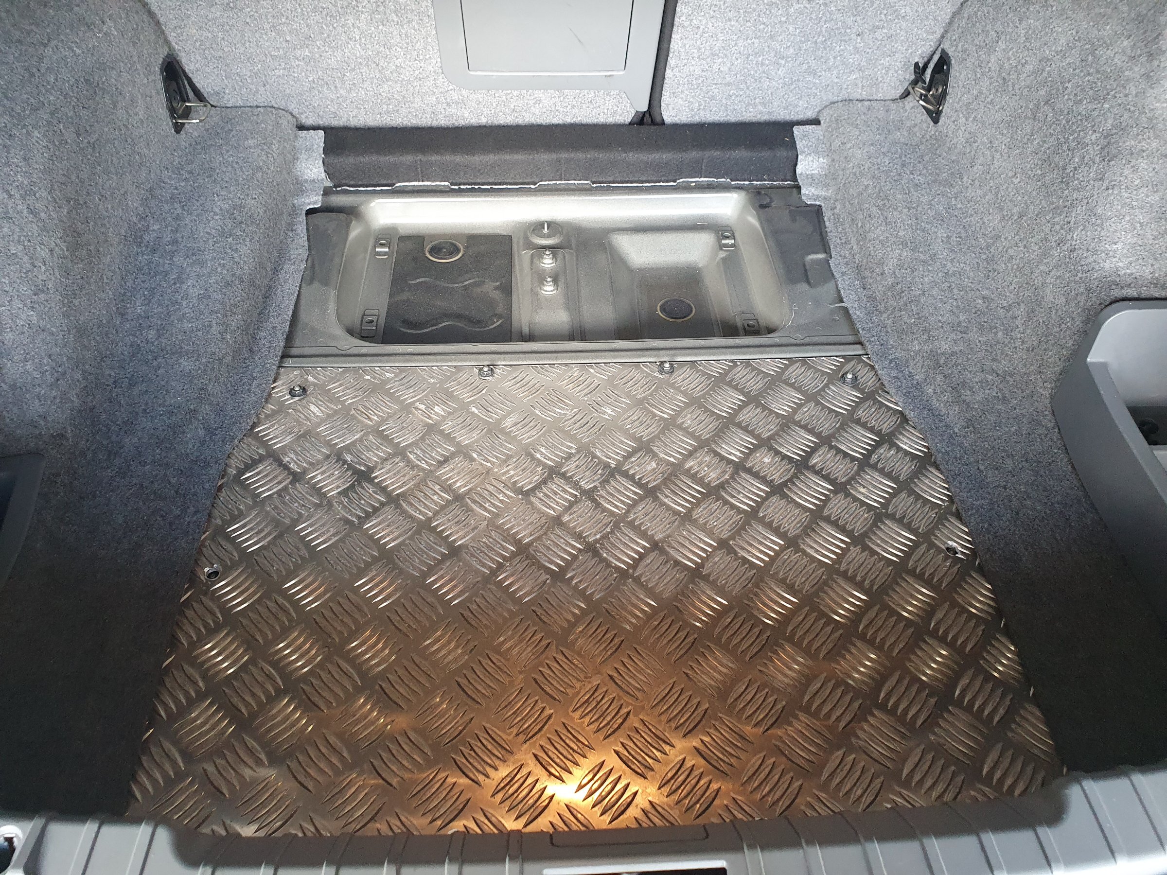

Zawsze można wyjąć wannę, zmienić tłumik końcowy i zamontować butlę pod podwoziem.

Butlę pod podłogą da się zamontować po wycięciu wnęki i wstawieniu płaskiej blachy. Blachę montuj nierdzewkę. Standardową stalową zapewne niedbale pomalują i za chwile skoroduje. Po tym zabiegu musisz wymienić tłumik końcowy na mniejszy i rurę łączącą z pierwszym tłumikiem.
