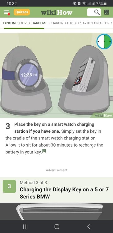

Czy ktoś wie jak ładować kluczyk w E90 (ten z akumulatorem co ładuje się indukcyjnie w stacyjce) ale nie w samochodzie tylko w domu? Mam E90 na sprzedaż, teraz mało nią jeżdżę i kluczyk pada. Da rade go jakoś podładować poza samochodem?
Dla kluczyków typu diament z E46 pamiętam, że widziałem gdzieś nawet drukowane adaptery na ładowarkę od szczoteczki oral-b właśnie w celu ładowania kluczyka poza autem, więc i w E9x może to zadziałać.
Położyłem koło ładowarki szczoteczki... zobaczymy czy zadziała. Innej nie mam.
