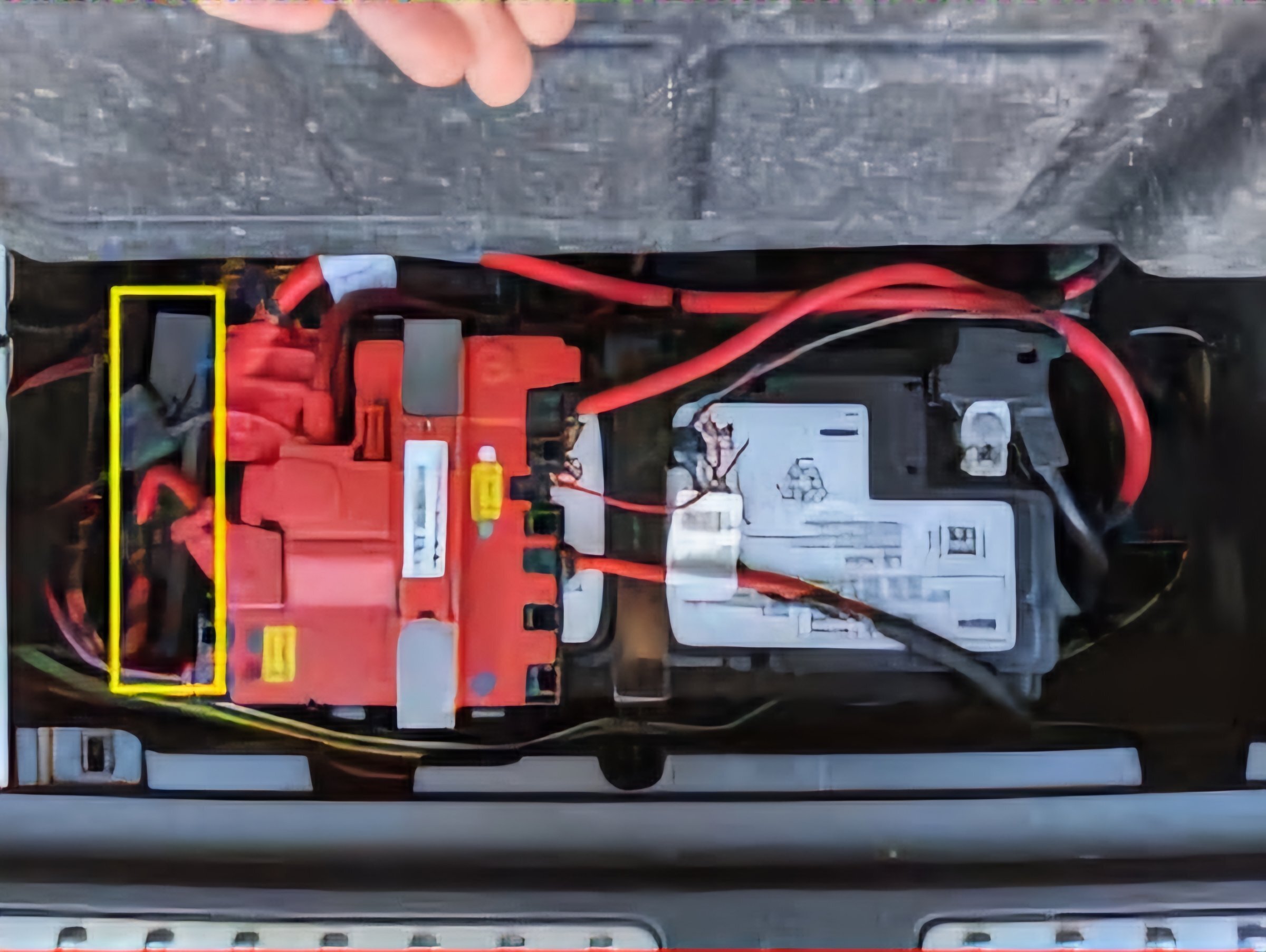

Witam, mam pytanie do szanownego grona szukam przewodu masowego modulu PDC tył w X3 F25 2012, mam dołożony hak i wiązkę 13pin dodatkowo jest modul który trzeba podpiąć pod masę seryjnego modulu( sterowanie masą) chce wyłączać  czujniki tył  jak coś holuje, wiem że można z przycisku obok biegow ale chce żeby automatycznie się to odbywało, udało mi się namierzyć modul PDC obok akumulatora ale nie wiem który to przewod masa.images(7).thumb.jpeg.21abeb0a11045090c51da190b3be3038.jpeg
jak moduł haka jest ok to automatycznie wyłącza
Masa to jest zawsze brązowy kabel  czasem występuje też brązowy z paskiem kropkami czy innym wzorkiem innego koloru ale moduły są podłączone kablem brązowym
