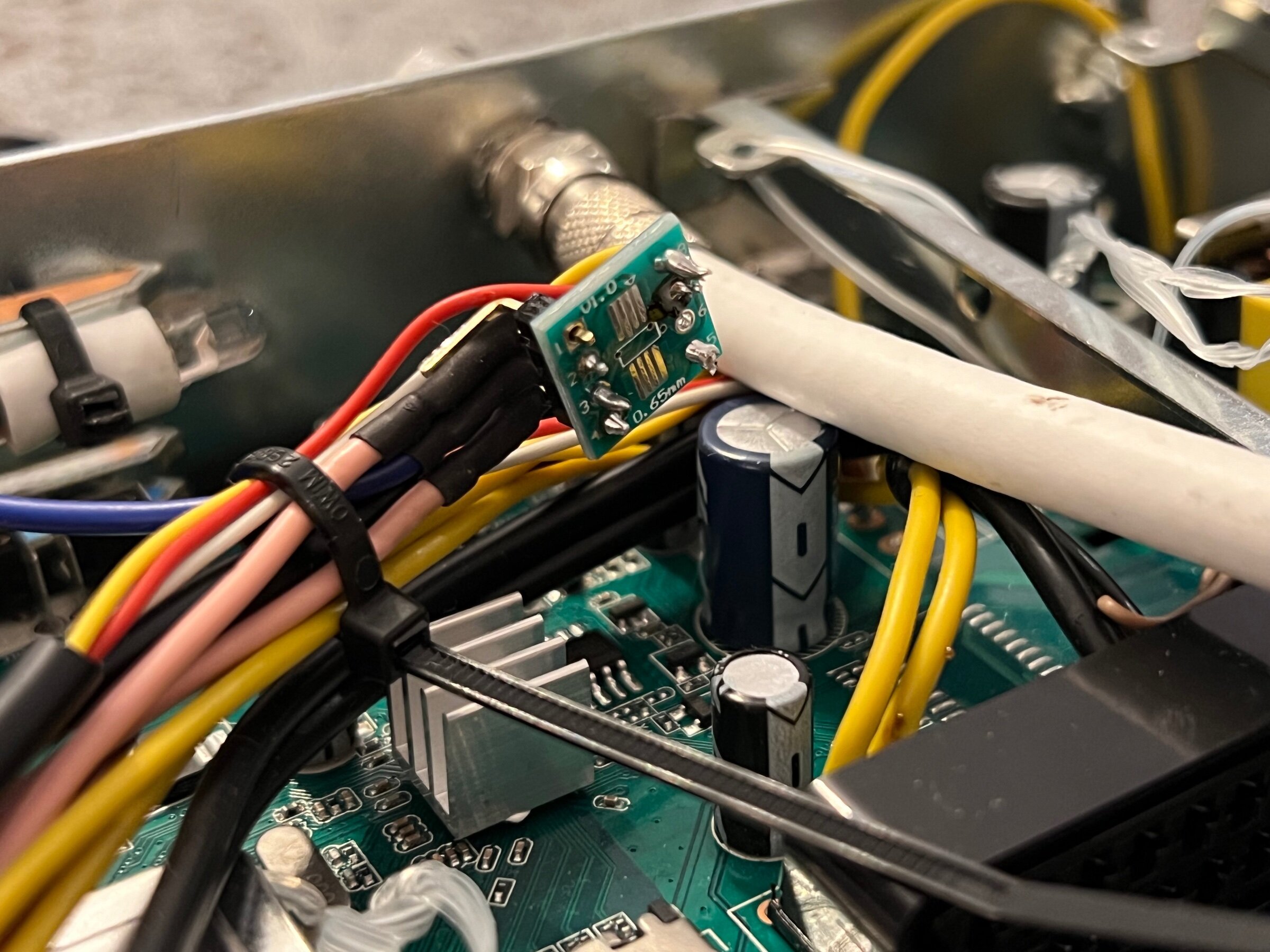

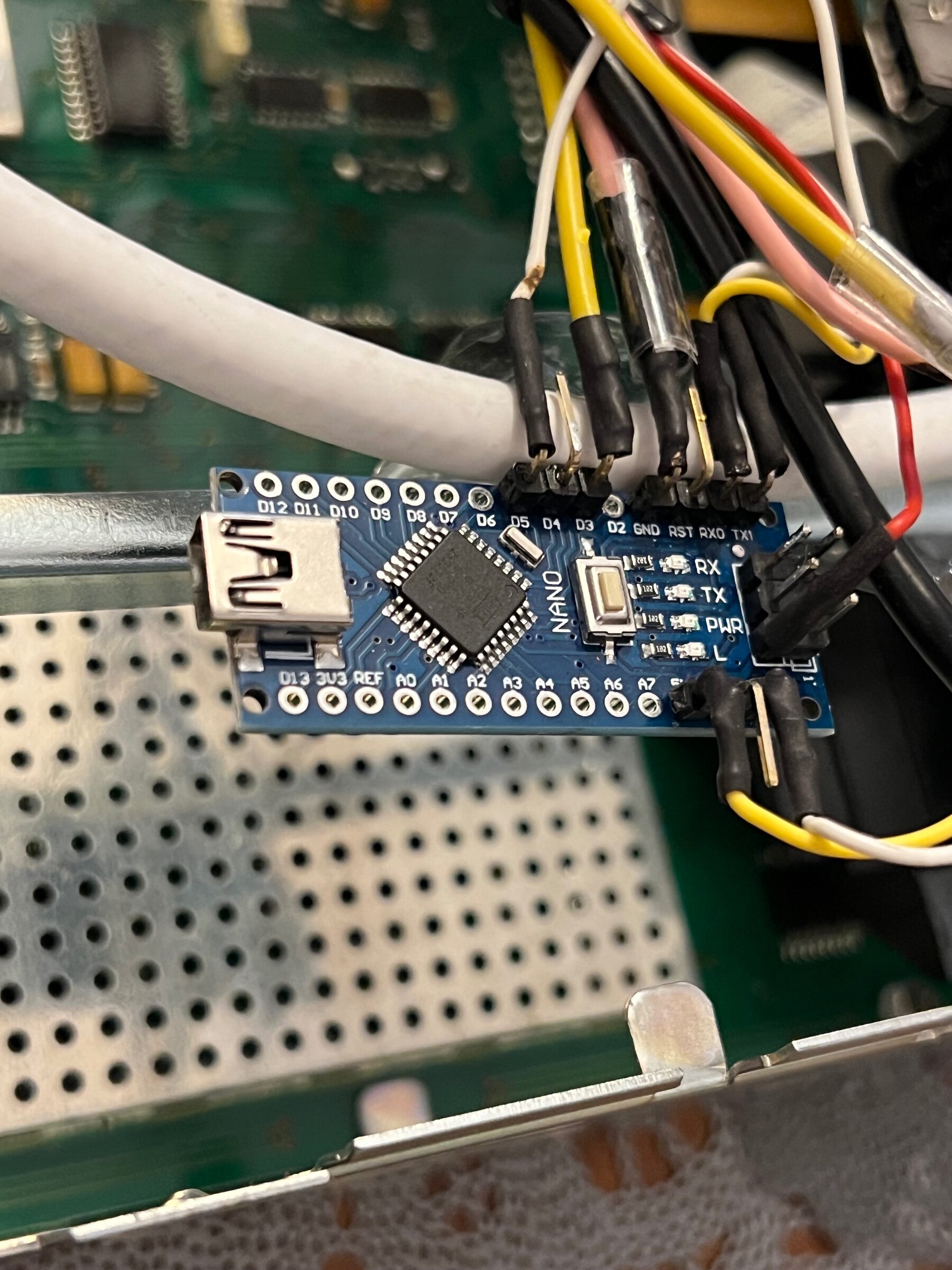

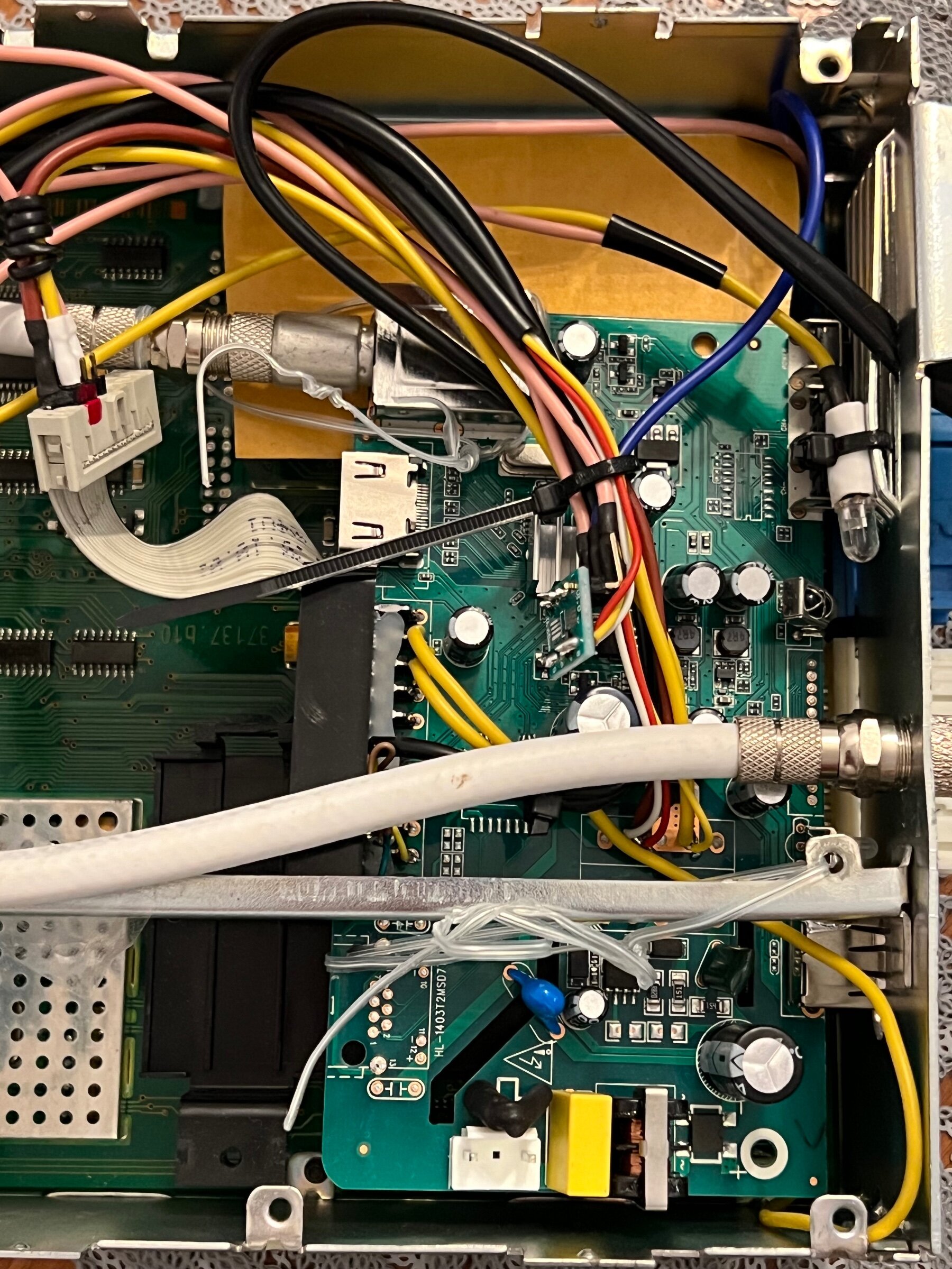

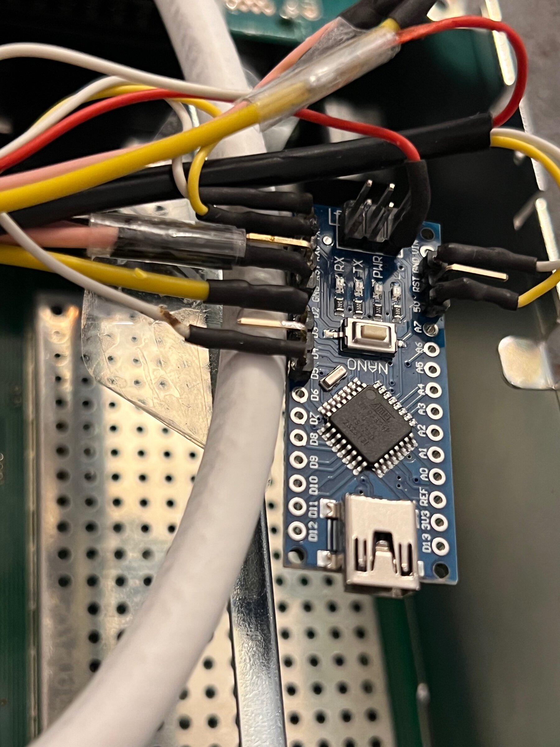

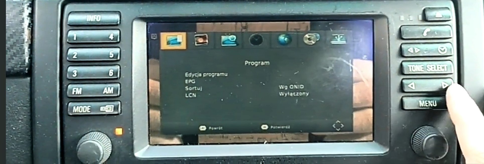

Powstał projekt bardziej w formie zabawy oraz żeby sprawdzić czy się da. Do oryginalnego tunera TV został dodany tuner DVB-T2. Sterowanie z przycisków monitora, za komunikację z linią I-bus odpowiada układ TJA1020 i Arduino NANO. Program jest tak zrobiony ze po wyjściu z funkcji tv przestaje działać to ponownego uruchomienia funkcji tv. Dzięki temu rozwiązaniu nie mieszamy na ślepo w tunerze DVB-T2. Można uruchomić multimedia z pendriva - MP3, Filmy itp. Zaadoptować można większość tunerów DVB-T2. Całość powinna działać z czytnikami navi MK3, MK4 i bez czytnika oraz z monitorem 4:3 i 16:9.
Działanie tunera:

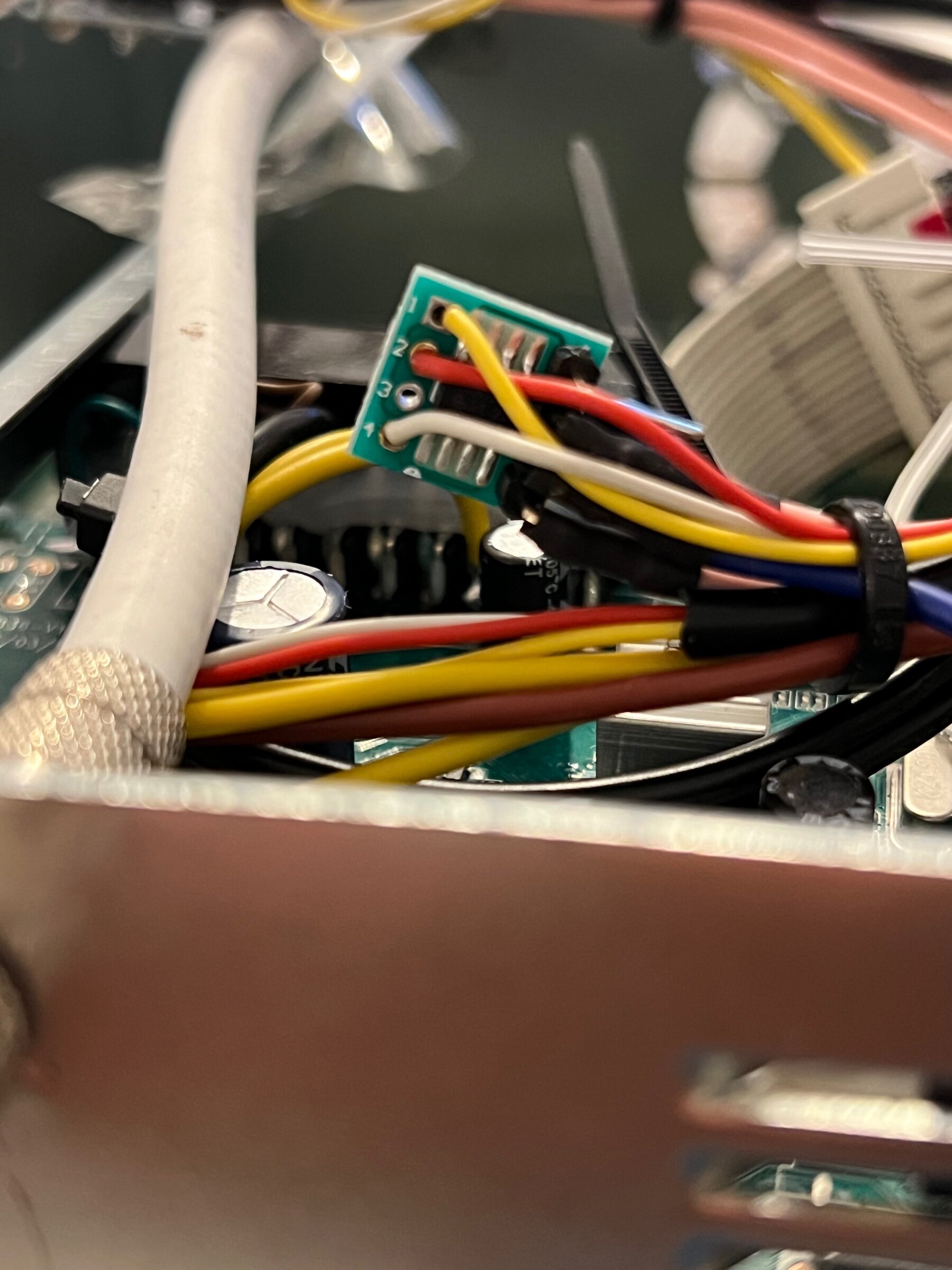

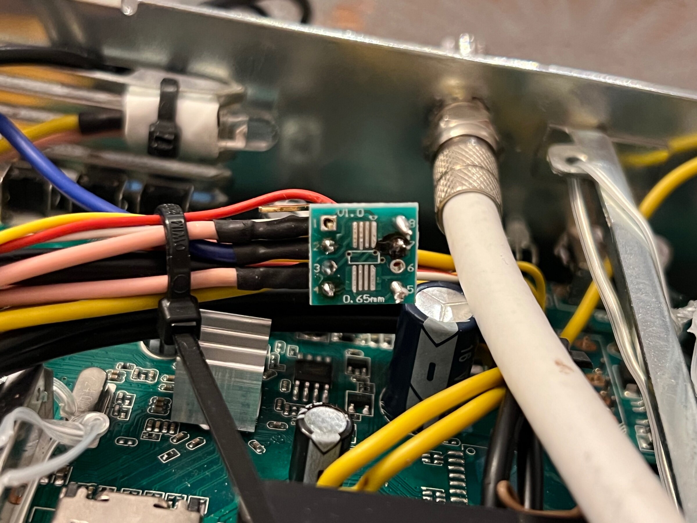

Możesz podpowiedzieć gdzie kupić układ TJA1020 na tej płytce którą u siebie zastosowałeś bo nie mogę go nigdzie w necie znaleźć? ?

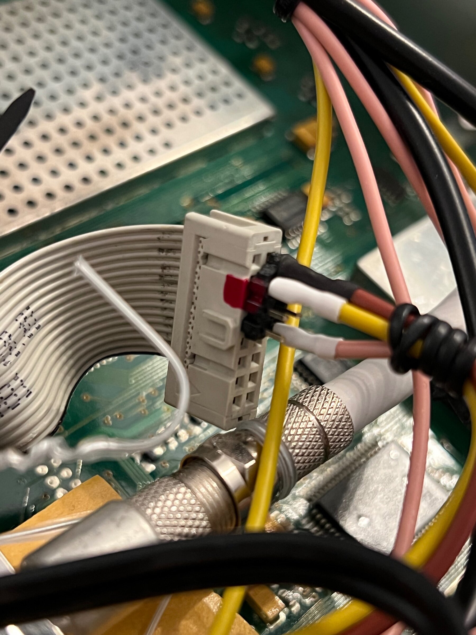

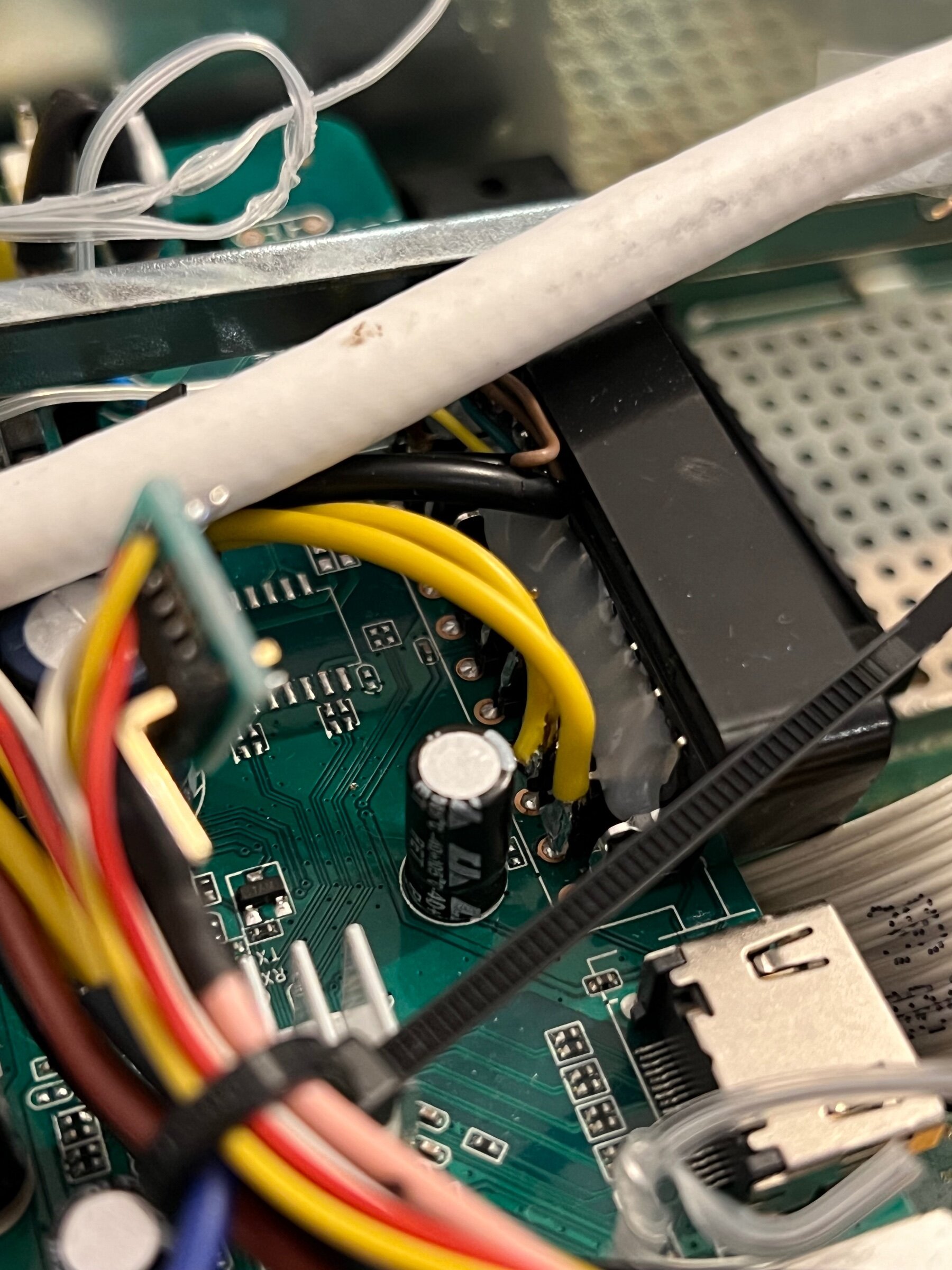

Czołem. Wreszcie się zabrałem ale prośba o potwierdzenie kilku moich wątpliwości z opisu pdf. ?
- diodę nadawczą IR podpinam pod piny Arduino D3 i sąsiednie GND?
- na rozpisce brak podłączenia masy audio z pinu 4 złącza scart co z tym?
- masę z AV scart na emiter tranzystora, baza tranzystora niby na Arduino D5 chociaż na Twoim zdjęciu ten pin Arduino jest nieobsadzony???
- o co chodzi w ostatnim zdaniu pkt 4 pod zdjęciem "Masę AV z DVB-T2 .......", czy to jakieś dodatkowe bezposrednie podłączenie? (Mamy ja już podłączoną przez tranzystor)
- co masz podpięte pod 6 pinowe złącze Arduino oprócz drugiej nóżki TJA1020?
Nie ma znaczenia pod którą masę podepniesz, wszystkie są ze sobą połączone.
Masa jest ta sama dla video więc można pominąć.
To może być masa z Arduino lub nawet obudowy tunera. Nie patrz tak dokładnie na zdjęcia, bo były robione na różnym etapie. Trzymaj się schematów.
Nie mamy, przewód AV ma rdzeń (sygnał) i ekran (masa).
Już nie pamiętam ale pewnie masę i 5v pozostałe punkty są do programowania.

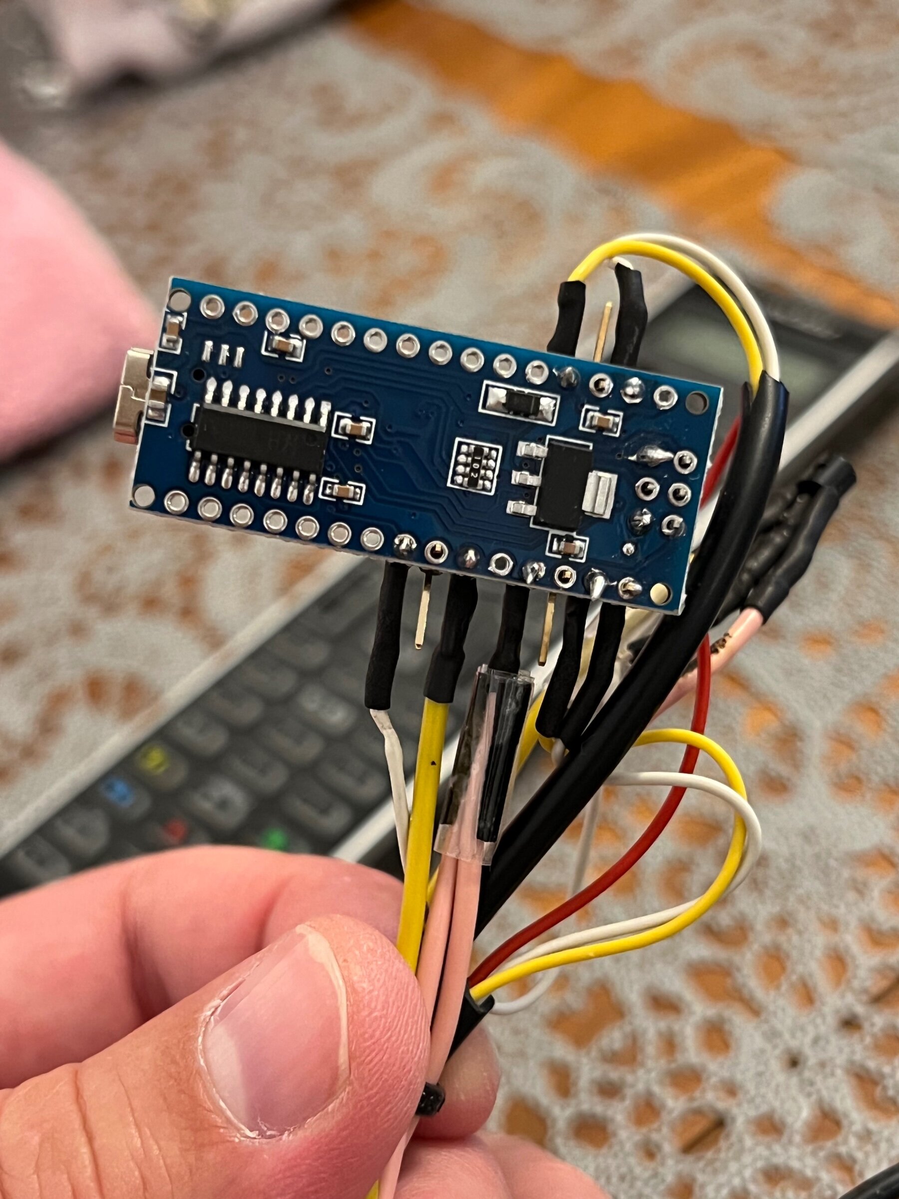

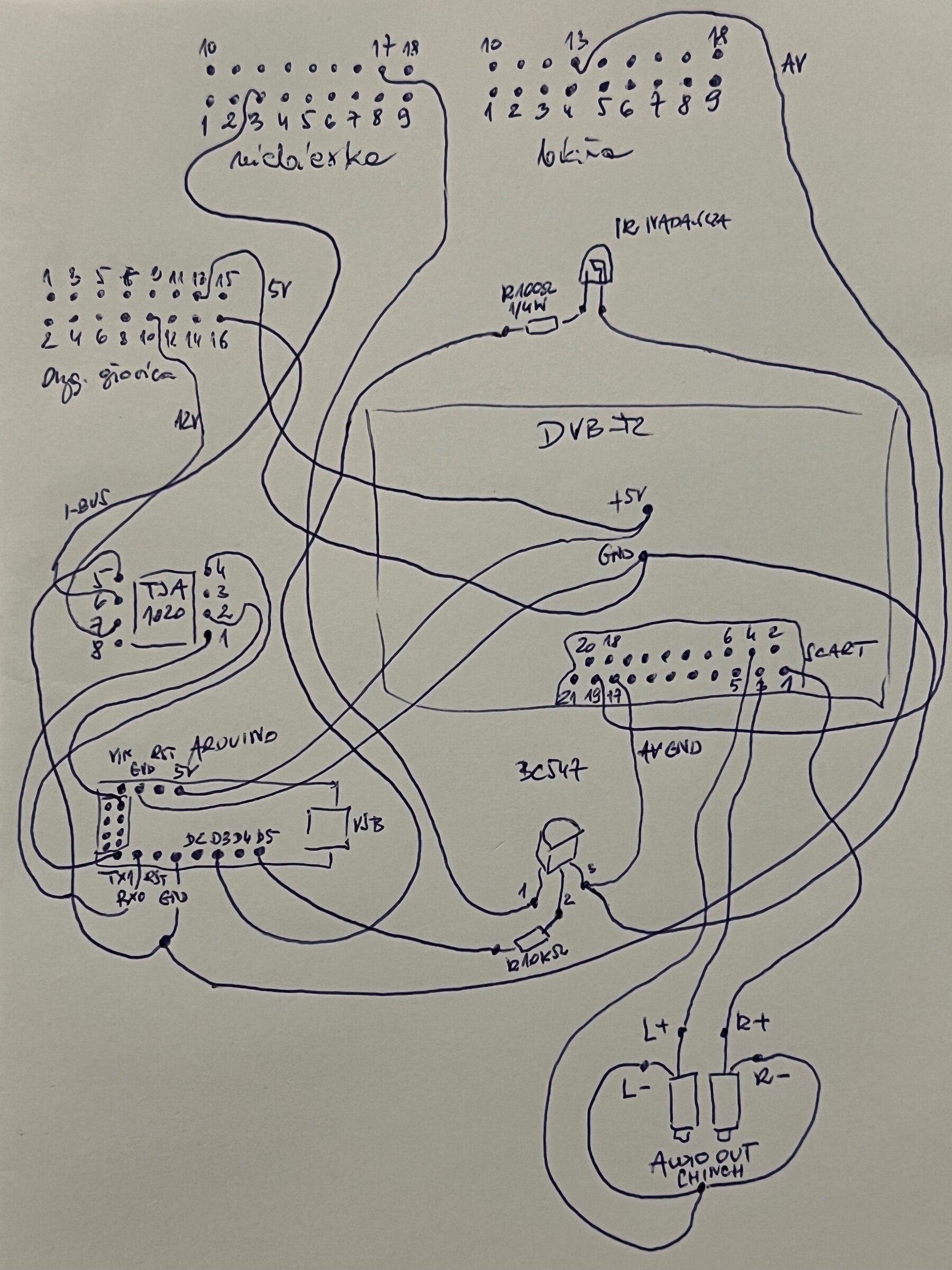

Siemka. Podpowiedzcie proszę gdzie mam błąd bo po podłączeniu tunera i przełączeniu navki na telewizor jest obraz z tunera DVB-T2 ale cały czas przełącza kanały w dół tak jakby był wciśnięty cały czas guzik CH-. Tuner identyczny jakiego użył @szumrak (WIWA lite). Do Arduino wgrany gotowy wsad. Załączam schemat moich połączeń i fotki. ?
Zamontowałeś płytę podobnie jak ja. Też miałem taki objaw, powód wciśnięty był przycisk o obudowę tunera, wyprostuje sobie te żebrowania w obudowie. Tam pod diodą nadawczą.

?‍♀️ Bingo. Teraz mam już obraz z jednego kanału ale nie działa wogóle sterowanie tunerem z panelu. ? Wrzućcie proszę fachowy m okiem na mój schemat czy coś jest nie halo z połączeniami czy to może być kwestia jakiegoś zimnego lutu albo jeszcze czegoś innego. Diodę podczerwieni wylutowałem ze starego pilota cyfry+. ? Ale to chyba nie powinno mieć znaczenia?

Zobacz czy dioda mruga przy próbie zmiany z panela, w aparacie na telefonie będzie widać. Jak nie to może dioda odwrotnie wlutowana (+/-)
Działa czy nadal jest problem?
To nie to. Przelutowałem diodę odwrotnie biegunami i dalej jest to samo w tej chwili z panelu działa mi tylko przełączanie na obraz z tunera po dłuższym przytrzymaniu guzika 6. Obsługa z oryginalnego pilota działa. Kiepsko Zbiera antena. Czy jest jakiś Patent na wykorzystanie fabrycznej instalacji antenowej może wtedy tuner lepiej by sobie radził z odbiorem sygnału?
Spójrz proszę na ten mój schemat połączeń bo może tam gdzieś jest jakiś błąd.
Masz może navcoder żeby sprawdzić ramki z przycisków?
Tak to analizuje w głowie i część odpowiedzialna za odczyt I-bus musi być ok bo po przytrzymaniu przycisku 6 przełącza obraz na Ori tuner. Pozostaje problem z ramkami przycisków lub z diodą. Włącz aparat w telefonie i zobacz czy dioda reaguje po wciśnięciu przycisku na monitorze, możliwe że ta dioda ze starego pilota działa w innym paśmie. Możesz wylutować z oryginalnego pilota, na 2 bateriach AA lub AAA połączonych szeregowo (3v) podepnij diodę i sprawdź telefonem czy świeci jak nie to zamień bieguny. Jak świeci to zobacz która noga jest podłączona do minusa i ta noga idzie do GND.

Obawiam się że w twojej konfiguracji sprzętu mogą być inne ramki na klawiszach. Musisz pobrać navcoder z chomika podłączyć się kablem od inpy do ibus i odczytać ramki z klawiszy. Poprawie program.
