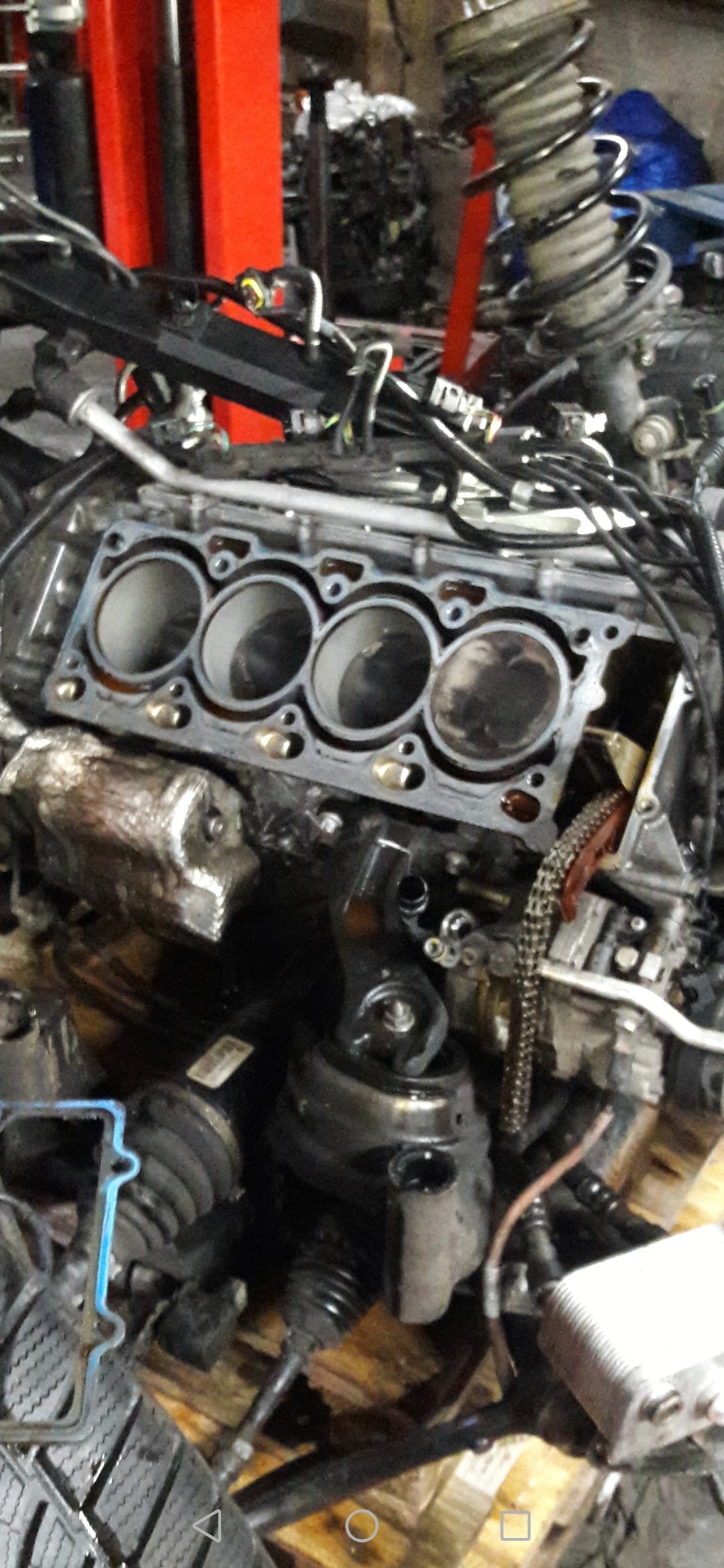

Niby tak ale... Zobacz jak tu jest malo miejsca pomiedzy cylindrsmi, n62Screenshot_20240305_005625_com.android.gallery3d.thumb.jpg.75c22bf4b385b94c35a6d87903ec0b30.jpg
A tu n63 na tulejach, ile tu jest "miesa"...
