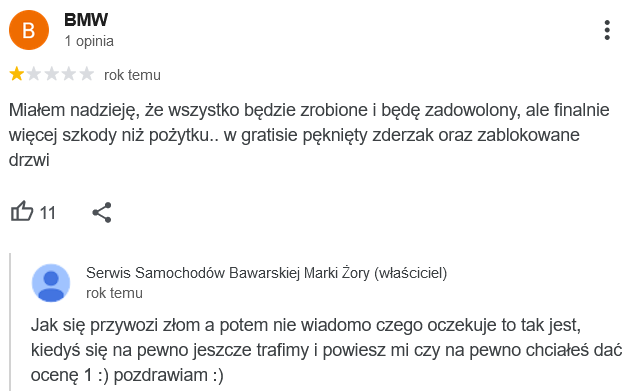

Jestem ze Śląska więc o warszawskich warsztatach się nie wypowiem, mi ogarnia wszystko w przydomowym warsztaciku dalsza rodzina z aso VW, kierowałbym się opiniami na goglach i sposobem odpowiedzi właścicieli na ewentualne negatywy. Burakom podziękujemy, przykład:
Screenshot 2024-02-09 at 12-33-23 Serwis Samochodów Bawarskiej Marki Żory Opinie - Szukaj w Google.png
