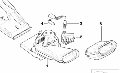

11 godzin temu, 520i napisał(a):
skąd wziąść zasilanie tego klappenmotor jak go kupię?
Przecież pisałeś, że kabelek wisi. Kup silnik krokowy i go tam podłącz. Mówimy o brakującym silniku pod schowkiem. On steruje nawiewem na tył. Ta dmuchawa image.png.c06899e58379f957c3504f2b15e76732.pngto jest jakaś unikalna wersja, zapomnij o tym.
ale to o to chodzi. Jak wbiłem w google "rear compartment..." to wyskakuje właśnie ta część....ale też wyskakują zdjęcia samego motou.

a tu, nie żebym się chwalił...
na ostatnim zdjęciu jest dziura w obudowie - miejsce na jeża - zapewne.
Podwójna wtyczka z zdjęcia nr 3, to podłączenie "prundu" i jeża właśnie.
dmuchawa jest z X5 - zakupiona jak napisałem wyżej - w celach zapoznawczych....
teraz trzeba szukać takiej do e39... i ciekawe czy będzie gniazdo elektryczne na zwykłą cztero pinową wtyczkę z tylnego nawiewu czy brak jeszcze w aucie odpowiedniej wiązki aby tą dmuchawę podłączyć.....
