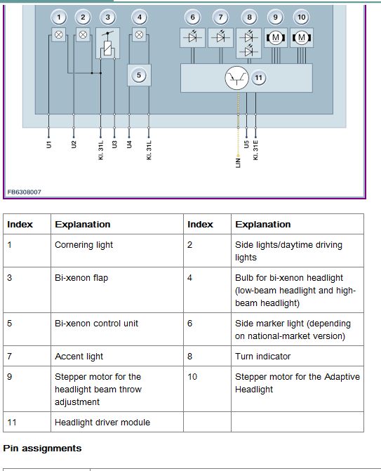

W dokumentacji przy ksenonowych reflektorach jest taki opis:
Jak widac ringi sa osobno, a z modulu migacz, sidemarker (ktorego akurat w F30 nie ma osobno) i jakis akcent, CHGW co to jest.
No mnie ten opis tez zdziwil, bo zawsze mi sie wydawalo, ze wlasnie tylko migacze sa zasilane osobno i tak chyba opis do F10 zawsze pokazywal. Burdel w tej ISTA jest na maksa jak sie szuka tak po prostu bez podlaczenia do auta.

Nr. 3 to led a nr 5 to glówny moduł lampy.
https://www.realoem.com/bmw/enUS/showparts?id=3K31-EUR-05-2012-F31-BMW-320d&diagId=63_1356
W zasadzie tutaj wygląda na to że drivery ledów sterowane są z modułu lampy.
E86_2 steruje modułami e86_28
Tak przekładałem sprawny moduł, który tutaj jest oznaczony E86_2

Generalnie bardzo mnie ciekawi jak te reflektory dzialaja, bo w schematach i opisach jest maslo maslane. Wyglada, ze ringi, gdy wlaczony jest zaplon, czyli dzialaja jako swiatla dzienne, zasilane sa z modulu, ale gdy maja funkcjonowac jako swiatlo postojowe, to zasila je juz wtedy jakas magiczna energia, bo modul, wg schematu, dostaje zasilanie z terminalu 15, czyli tylko gdy wlaczony jest zaplon. :)) W rzeczywistosci jest to g... prawda, bo np. w F10 migacz jest LEDowy i zasilany z modulu, wiec musi dzialac przy wylaczonym zaplonie (np. swiatla awaryjne).
Generalnie bez masy nie powinienes miec w ogole ringow i poziomowania, a Ty miales normalnie w czasie jazdy dzienne, a do tego postojowe niegasnace. :) Ja sie poddaje. :)))
