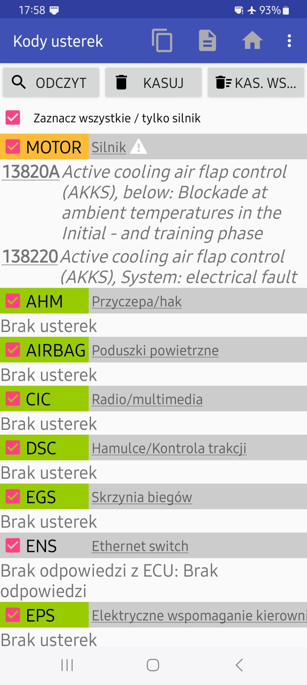

Witam. Chciałbym się podpiąć do tematu ( odświeżyć). Ostatnio zauważyłem że żaluzje dolne i górne są cały czas otwarte. Po podpięciu bimmer tool wyskoczyły mi błędy 13820A i 138220. Czy ktoś posiada wiedzę czy chodzi o dolną czy górną roletę? Od czego zacząć . Bmw G01 2018 rok. 2.0 benzyna
Zaczac od zdjęcia zderzaka i sprawdzenia obu rolet.
