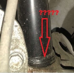

A według mnie te amory są trefne, albo źle osadzone. Katalog TRW na Europę nie zawiera takiego numeru jak JGM240S, ma być JGM240T. Poza tym rura powinna mieć w pewnym miejscu zwiększoną średnicę celem ograniczenia osadzenia w zwrotnicy, a u Ciebie jest odwrotnie.
Łączniki się pogięły, bo amortyzator nie działa jak powinien. Brakuje miejsca na pracę łącznika i go zgniotło.
daj końcówkę VIN-u, zobaczę co tam fabryka wsadzała i co powinno być
no On dobrze pisze, u Niego też opiera się o krawędź, tylko ma inną konstrukcję ten amorek, i ta Jego krawędź wygląda inaczej, ale tak na prawdę nie tu jest problem, bo można wysunąć nawet ten amorek poza dedykowany punkt podparcia (podnosiłem tak kiedyś samochód) i nic się nie będzie działo, a już na pewno nie będą gięły się łączniki, bo bez względu na jakąś wysokość osadzisz amorek, pozycja łącznika się nie zmienia, zmieni się jedynie wysokość auta, dla łącznika nie ma to różnicy, bo punkt mocowania ma stały i mocowany do zwrotnicy. Problemem moim zdaniem jest tutaj zakres pracy amortyzatora, jest po prostu za mały, przy dużym obciążeniu, np. hamowanie z dużej prędkości i dodatkowo jakaś spora nierówność czy policjant, przy zgaszonych amorach do zera, czyli do odbojów, zaczynają pokazywać się na prawdę duże siły i zamiast pracować amor, do roboty włączają się łączniki, które nie zostały zaprojektowane do takiego obciążenia, zmień te amory sprawdzając dokładnie jakie powinny być, kup nowe łączniki, i zapomnij o temacie
