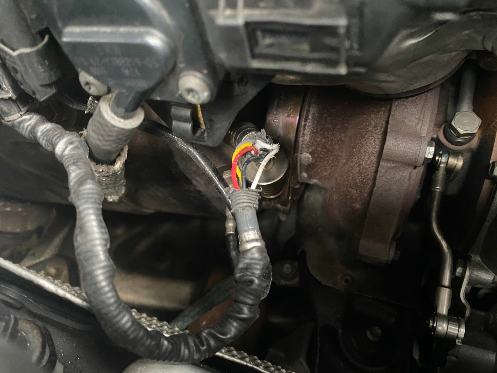

No to przyczynę błędu sondy znalazłem
Osoba która miała mi wyczyścić dpf uszkodziła przewody przy sondzie i tu pewnie jest problem. Pozostają dwa błędy 003F57 i 00480A. Teraz ciekawe czy dpf został faktycznie wyczyszczony czy tylko koleś wziął pieniądze... i czy zapchany dpf blokuje turbo, czy turbo znów zapycha dpf...

No to pozbyłem się problemu, wiązka w sondzie była przetarta i została wymieniona. Turbo wymienione na całkowicie nowe garretta, po rozebraniu starej turbiny okazało się że zacięła się zmienna geometria, a dpf? No kiedyś był... nie udało się go uratować.
