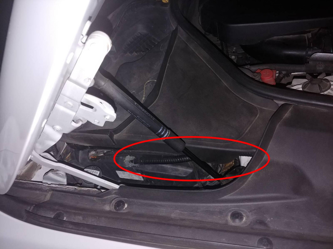

Do defy. Próbowałem po stronie pasażera przez ten wentylator w dużej plastikowej obudowie ale tam nie ma zaślepki żeby nie uszkodzić plastiku.
Przewiercałem się przez plastikową obudowę wentylatora (drugie zdjęcie). Minus jest taki, że teraz nie będzie się dało ściągnąć całkowicie góry obudowy. Lepiej by było przewiercić się przez dół, ale żeby wyciągnąć górę trzeba chyba odkręcić rurę od usztywnienia nadwozia. Więcej zabawy i sobie odpuściłem.

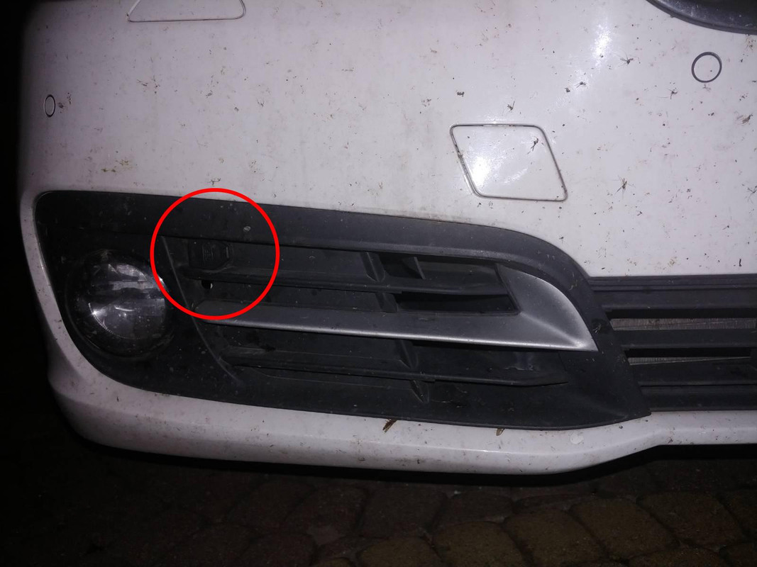

Umiejscowienie w zderzaku (jak ktoś nie wie że jest to nie zauważy):

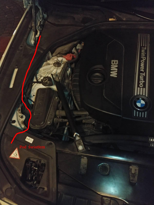

Ogólnie jak leci kabel:
część od dołu biegnie pod światło.
