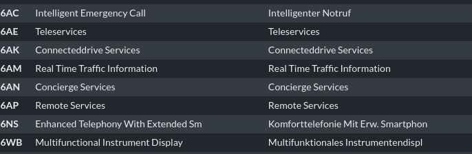

zacznij od podłączenia telefonu oryginalnym kablem do auta.
Przez BT to nie działa i nie będzie działało ...
Wszystko z 6+litery. Wynika, że brak. :(
Co teraz?
(kabel może nie orginalny BMW ale porządny, normalny z sygnałem. Nie tylko do ładowania).
Opcje 6NR można dokodowac, mam ofertę do mojego za 60€, kodowanie przez usb, więc nawet żaden sprzęt nie potrzebny, jednak ciągle szkoda mi kasy, tym bardziej iż nie ma pewnosci ze po dokodowaniu będzie działać.
