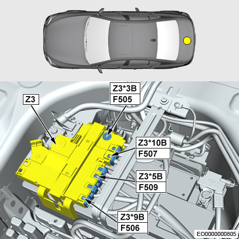

Bezpiecznik odpowiedzialny za zasilanie układu akumulatora pomocniczego to F507........ 125A , umieszczony na głównym akumulatorze.
Napisze jaśniej dalej nie wiem gdzie ten bezpiecznik się znajduje na akumulatorze głównym dzieki
1VnXPIVNoa
F507
Ok zlokalizowałem to i co odpiąć to mam to jest zwykły kabel podłączony, jak to może być bezpiecznikiem trochę tego nie rozumiem
zobacz jak to wygląda w środku:
(te czarne kostki to bezpieczniki, sprawdź czy nie są spalone)
