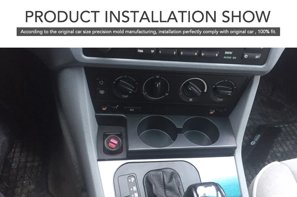

Ma ktoś taki pojemnik na napoje ? Jak do dziadostwo się montuje ? Czytałem gdzieś, że przykleić na taśmę dwustronną, ale nie trzyma do półki pokrytej gumą. To ma sobie tak luźno leżeć ??? Chyba nie śrubą na wylot... :idea:
musisz ściągnąć dekor i wtedy wejdzie ten uchwyt, a na spód pasek mocnej taśmy dwustronnej. Sprawuje się bardzo dobrze, aczkolwiek jak go jeszcze nie zamontowałeś to radze polakierować jakimś bezbarwnym, po prost zabezpieczyć ponieważ u mnie po roku lakier wyblakł
Uchwyt wchodzi bez problemu, nie muszę nic ściągać. Wziąłem taśmę scotch, ale mimo odtłuszczenia półki kompletnie się jej nie trzyma. Do uchwytu tak, ale od półki odchodzi od razu.

U mnie trzeba było ściągnąć ten dekor nad zapalniczką, ponieważ fabrycznie nie było żadnego uchwytu, jeżeli masz fabrycznie ten wysuwany to wystarczy tylko jego wyciągnąć

Zastosowałem metodę rzeźnika, tzn. kupiłem używaną półeczkę z gniazdem zapalniczki i przykręciłem do niej uchwyt śrubką M3. Z pozycji kierowcy śrubki nie widać. Zawsze mogę przywrócić poprzednią konfigurację zakładając oryginalną półkę.
