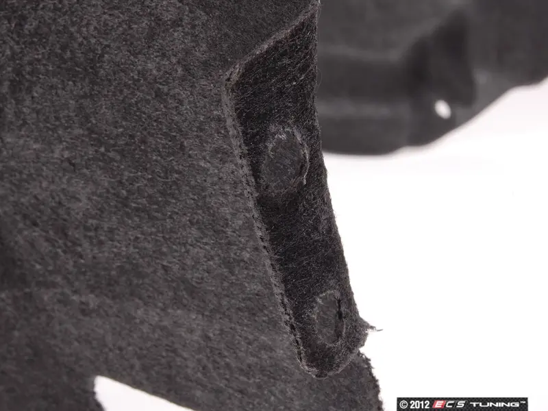

mam taką zagwozdkę, bo moje nadkole nigdzie nie jest przykręcone w przedniej części pod autem (tam gdzie są takie dwa otworki):
W progu tez są dwa otworki, ale nic tam nie ma:
Wg realoem ten "filc" trzymać na jakichś nakrętkach, ale jak to przyczepić? Może ktoś zaglądnąć u siebie i ewentualnie zrobić fotkę?
w przedliftach są tam dwa wkręty a w poliftach dwa bolce które trzyma próg
Na tym drugim zdjęciu widać jasne linie prostokątne. Może powinny tam być blaszki montażowe???
https://allegro.pl/oferta/blaszki-montazowe-uniwersalne-20-szt-3-mm-wkret-8082536243?utm_medium=app_share&utm_source=facebook
Z prawej strony patrzyłem to mam jakieś bolce, które wchodzą w te otwory nadkola ale to przykrywa osłona od tego podwoziowego spojlerka. Aso tez mi potwierdziło, ze powinny być tam te plastikowe nakrętki.
Dzisiaj na parkingu stało jakieś e91 ale głupio mi było klękać i zaglądać ;)
Masz przedlift czy polift?
przedlift z mpakietem.
To powinna tam być blaszka z wkrętem
Ok. Dzięki :cool2:
Zrobiłem, ale nie jestem do końca przekonany czy tak miało być ;)
Tam powinien być plastik jeszcze, z takim chlapaczem małym
no jest ale przed:
Zrobię ci jutro zdjęcie jak to u mnie wyglada
A to po lewej i prawej stronie nie jest tak samo? Piszesz o lewym nadkolu, a jak jest po prawej stronie?
Lewa i prawa strona jest symetryczna, jest tak samo
No to na logikę wystarczy spojrzeć jak to wygląda po prawej stronie. ;)
No właśnie po lewej i prawej nie jest tak samo, dlatego spłodziłem posta. Fotka prawej strony:
Ok. Dorwałem jakieś e90 w m-pakiecie. Rzeczywiście jest tak z tymi śrubkami jak teraz u mnie.
