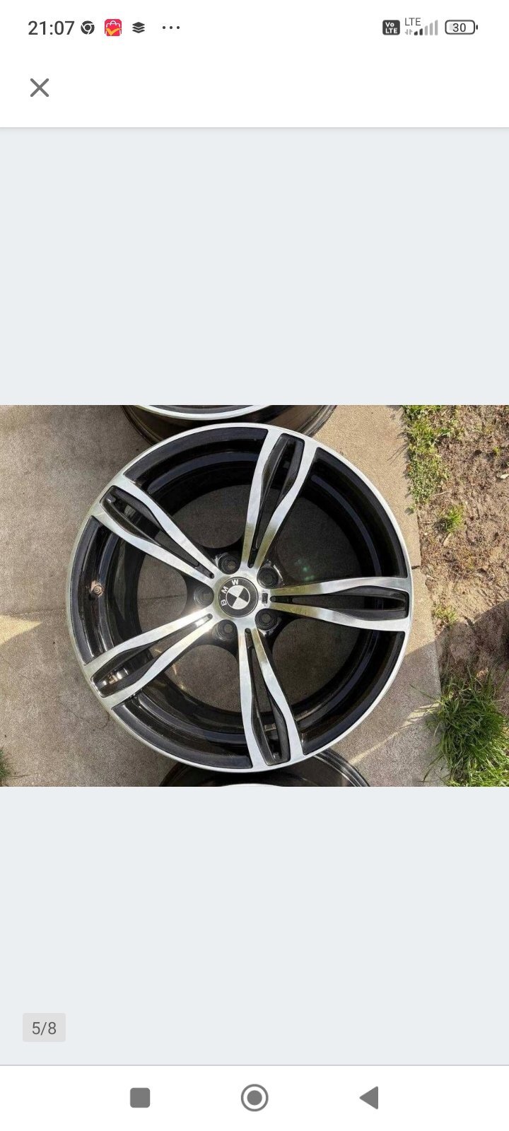

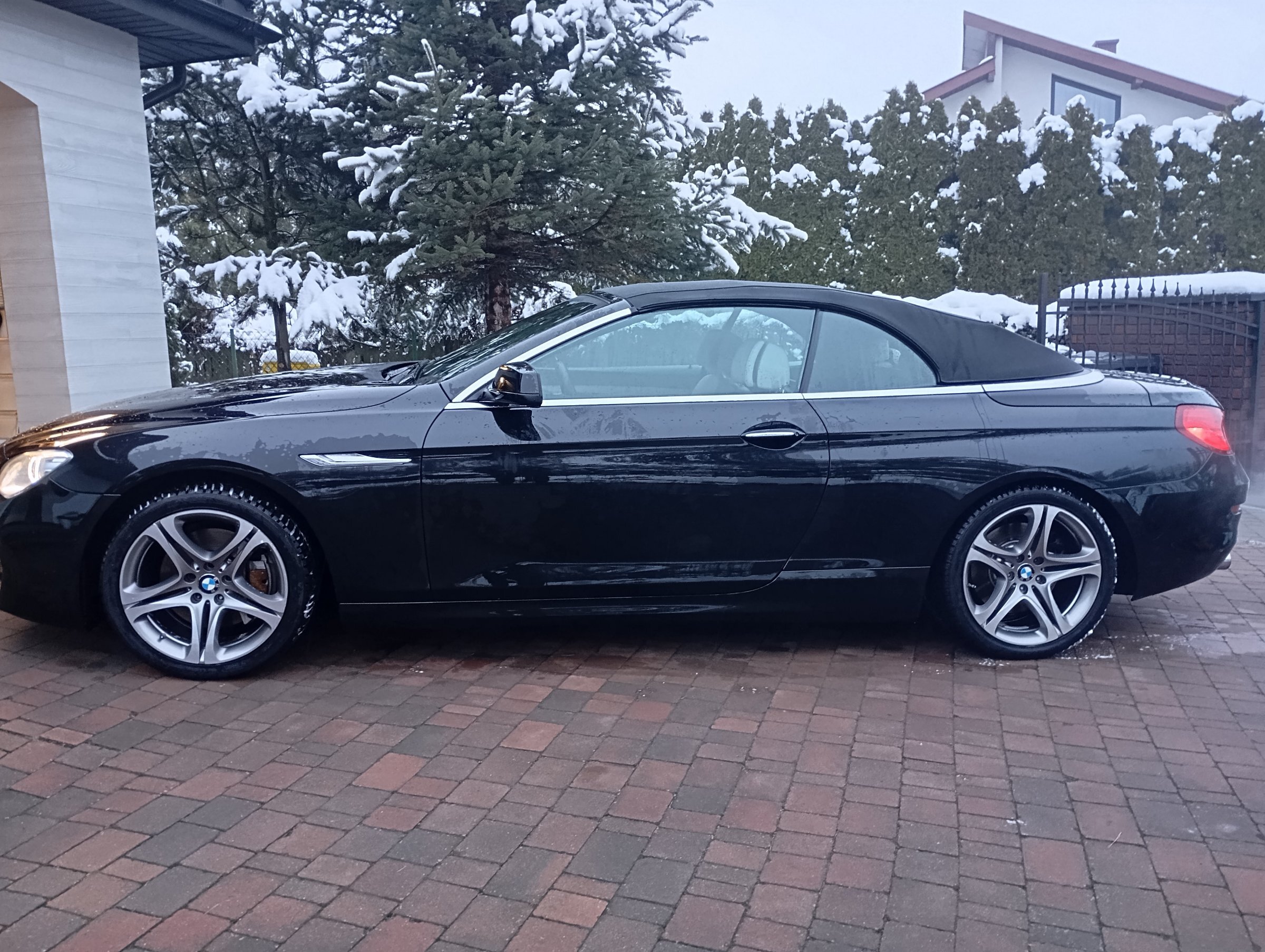

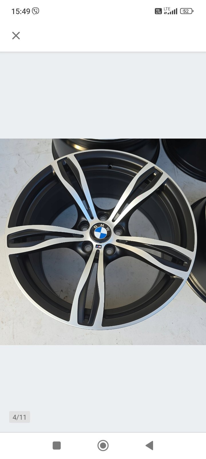

Znalazłem felgi 20" z M5 które mają inne parametry niż M6 przód 9j et32, tyl 10j et34? Wtedy przód mam wysunięty o 7.5mm a tył 22.5 w stosunku do serii więc chyba pasuje? Jak myślicie? Zrobili by mi je w czarnym macie lub połysku. Wzór oczywiście 343. Tak by wyglądały w czarnym macie. Moje auto wygląda tak. Jestem w trakcie zmian wszystkiego co ma chrom na czarny połysk.
Tu masz serię na 15 mm wysunięciu tył za sprawą dystansów. 7 mm więcej nie powinno stanowić problemu, tym bardziej, że nie masz obniżonego auta.
Seryjne opony będą trochę naciągnięte.

Takie byłby w połysku. Nie wiem czy mat nie byłby fajniejszy
Ale to Twoja fura. My też nie wiemy, co bardziej by Ci sie podobało. Twój wóz i Twoja decyzja.
