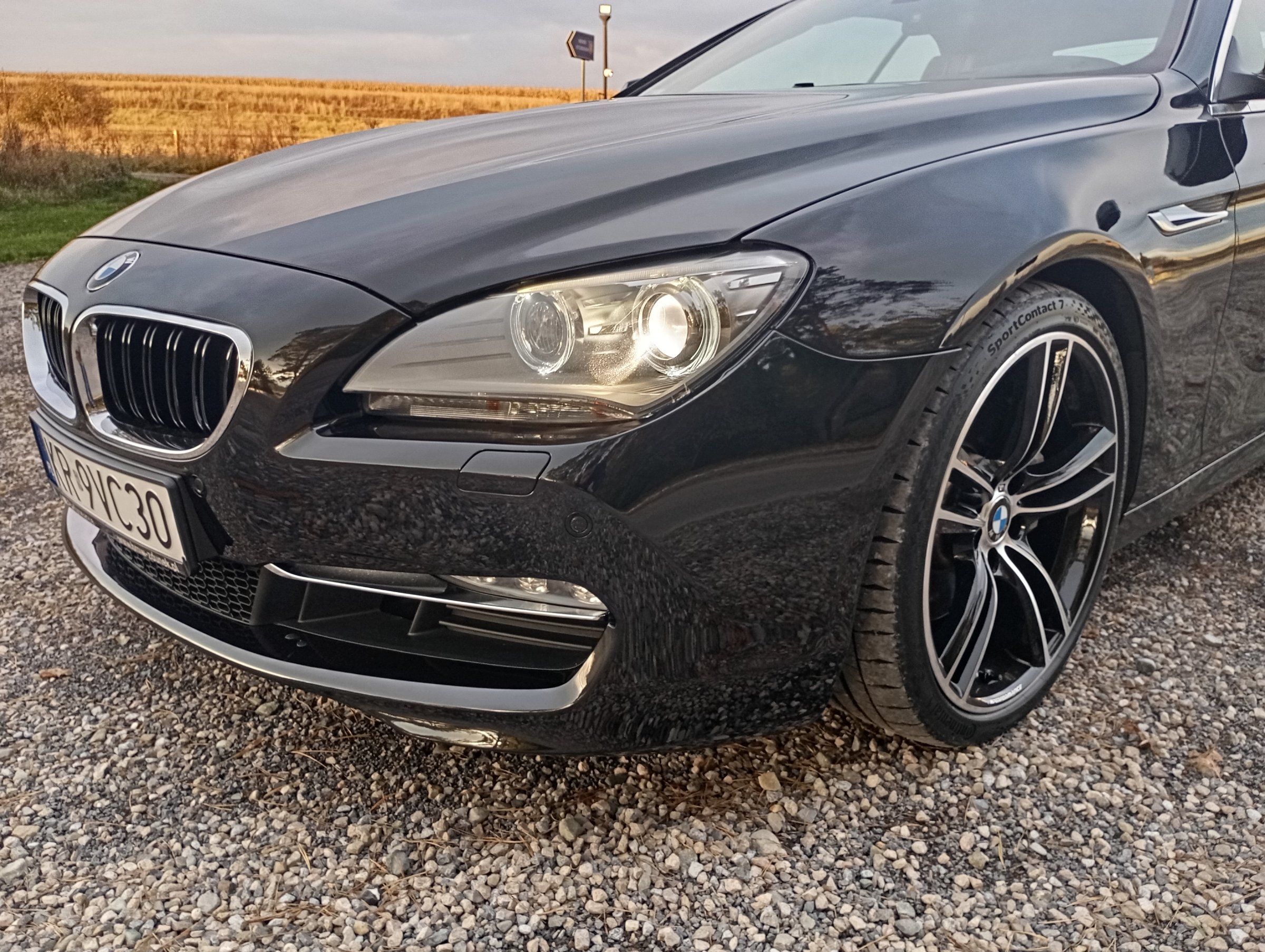

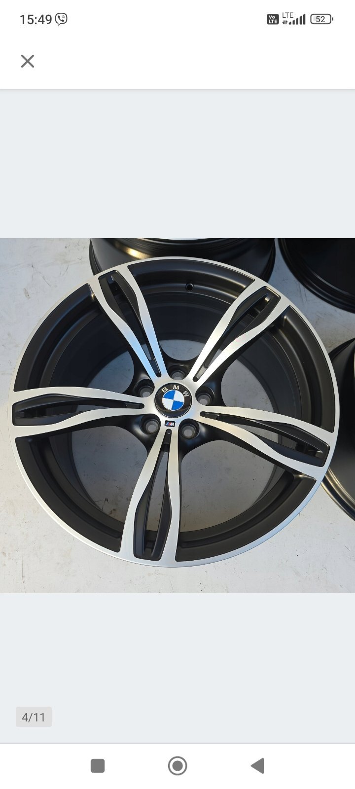

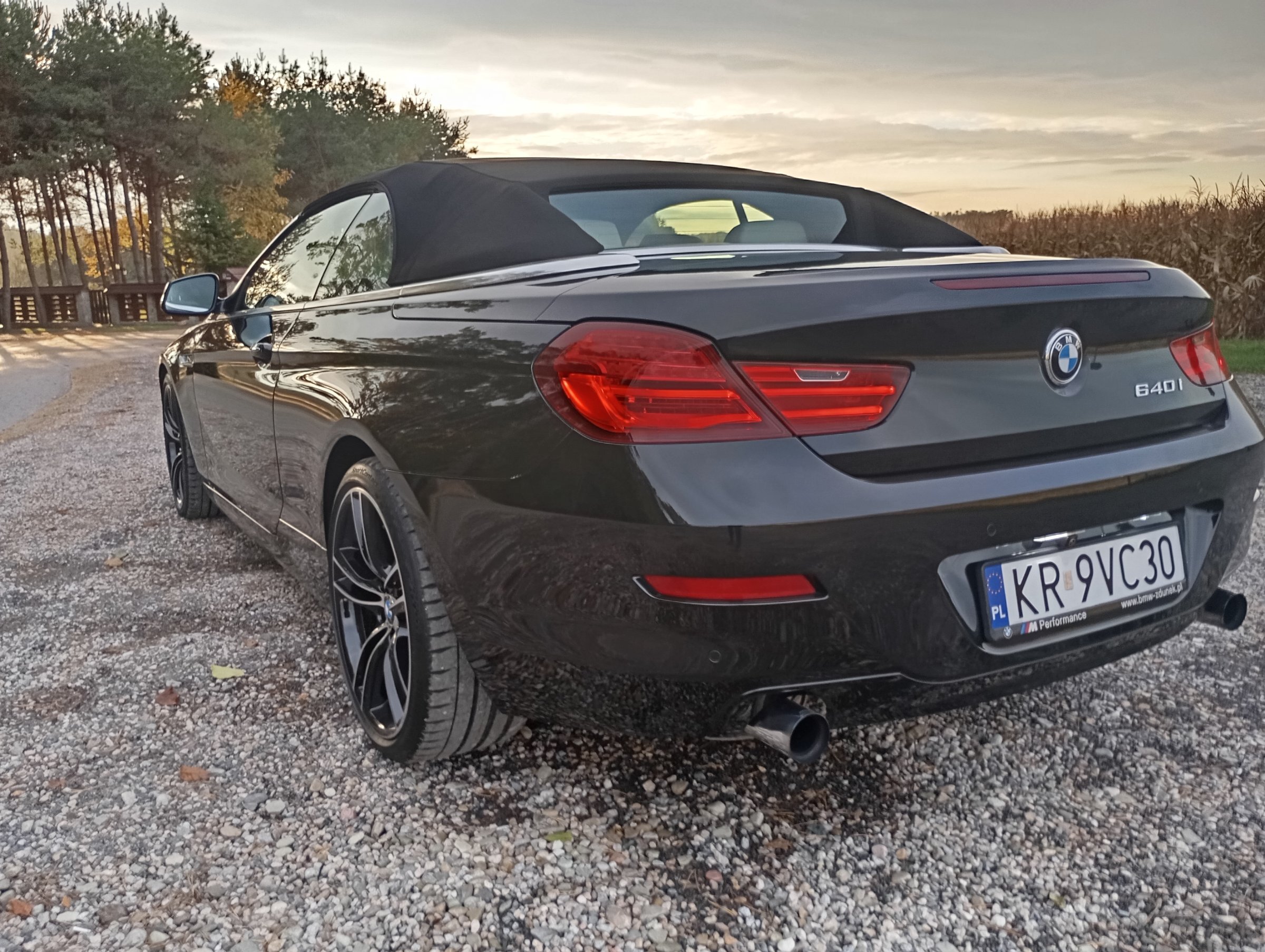

Chciałbym założyć u siebie w F12 felgi 20" z M6 styl 343. One mają przód 9.5 et 31, tył 10.5 et 19. Obecnie mam zimowe 19" przód 8.5 et 33 a tył 9 et44. Letnie mam 20" przód 8.5 et25, tył 10 et 41. Ładnie wypełniają letnie ale zawsze mi się marzyły 343 i takie znalazłem z M6 ale czy one wejdą? Ktoś wkładał z M6 do zwykłego F12, 13, 06? Takie bym chcial
Tak wygląda mój obecnie przy 20"
Porównajmy zatem.
Seria F12:
8,5x20 ET 33
9,0x20 ET 44
Seria F06:
9,5x20 ET 31
10,5x20 ET 19
Tył wyjdzie na zew. 44 mm - nie ma opcji, ze to wejdzie.
Przód wyjdzie na zew. 14,7 mm i do wew. 10,7 mm (bo felga szersza więc przybędzie w dwóch kierunkach). Przód by wszedł.

19" o parametrach 8.5 et33 oraz 9 et44 mam na zimę i tak wygląda. I tu faktycznie tył odchodzi o 44mm. Wcześniejsze zdjęcia były na 20" letnich 8.5 et25 i 10 et41 i tam tył odchodzi o 28.5 w stosunku do M6. Czyli nie ma co marzyć o felgach z M6? Tam jest inne zawieszenie?
